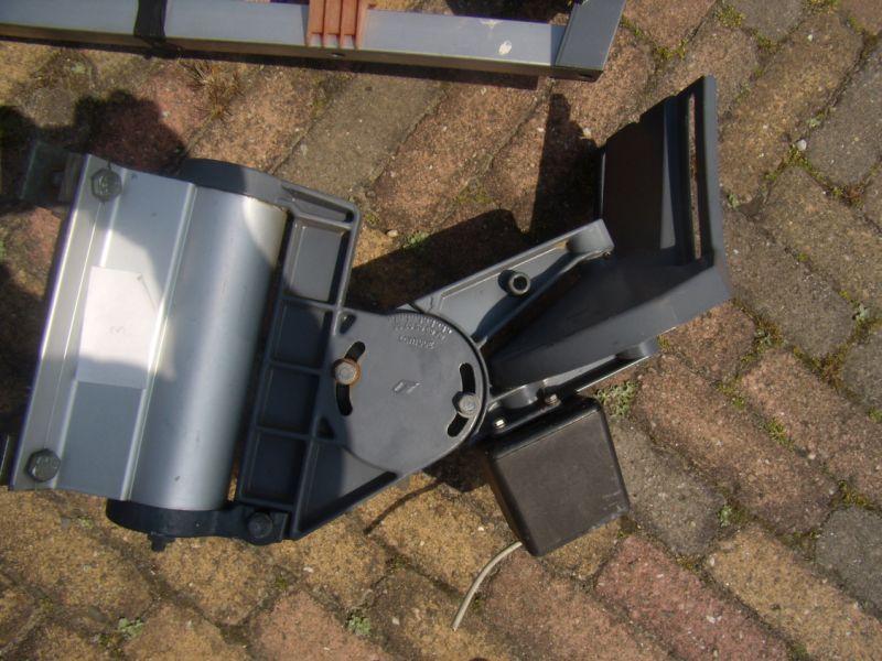

Een complete Gregorian 90 CM schotel ( incl flens lnb en motor FIBO )in bijna nieuwstaat.
Heb ik nou een schat gevonden?
2 probleempjes

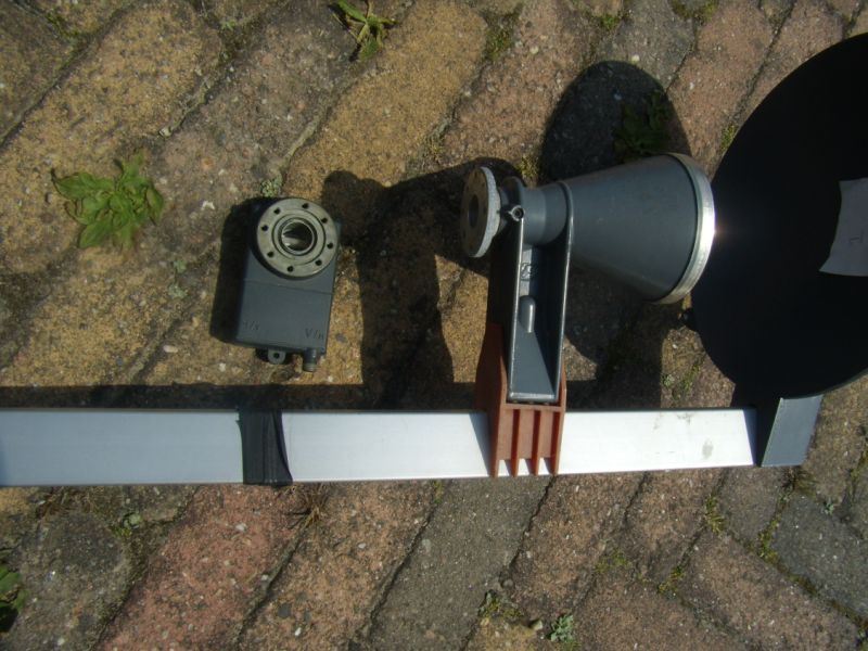

1 - hoe bevestig ik nou die lnb aan de flens?
2 - waar stuur ik nou die motor mee aan ( Vbox2? )
Zal vanavond ff een paar pics plaatsen.

Even google doen levert een schat aan info op maar goed ik maak het je gemakkelijk.
Met minstens 4 boutjes m3 x 15 zet je die LNB op de flens met de connector naar beneden.

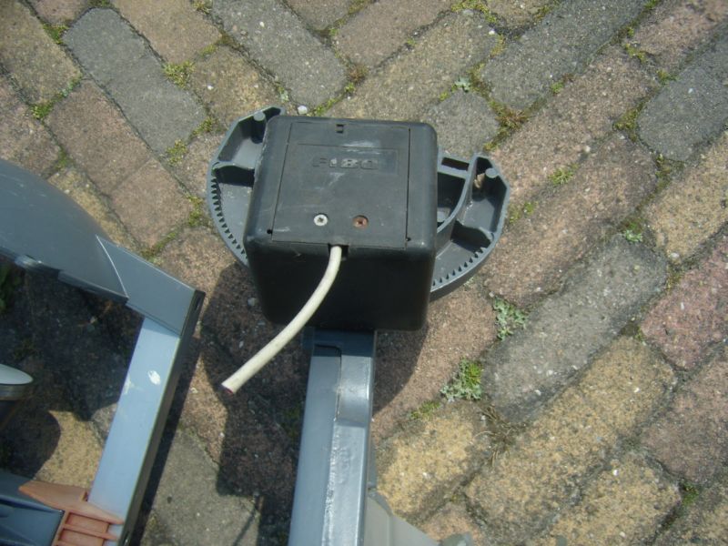

De motor is 36 Volt en heeft een optocoupler van 5 volt een VBOX2 kan maar ook het mooie FIBO-BOX systeem kandeze stuurt via de PC.

P.s. het is wel niet de orginele subreflector FIBO 90 Cm heeft op de subreflector geen ogen om stangetjes van de hoofdschotel af aan te bevestigen ik keek er de eerste keer overheen.
Tnx snuffer:
Had inmiddels ook al wat gevonden idd tav de besturing ( vind via pc niet erg handig us kijken of daar een plugin voor te brouwen is ) anders eerst maar ff een vbox.

ALs je linux kan programeren is het wel te doen sterker ik stel een FIBO-Box beschikbaar aan diegene die het wil maken.
Leuk als het ook met Linux kan toch. uh misschien plugin voor de Dreambox ha.
Dat stukkie software kan je altijd in linux draaien via emulatie schat ik zo in.
Volgens mij doet het niet meer dan die pulsen doorgeven via de usb connectie ( correct me if i'am wrong ).
Zou toch een plugin te brouwen moeten zijn die diezelfde pulsen doorgeeft"?

En nu naar de bouwmarkt m3x15 rvs halen wink
Doe er meteen 4 hele kleine plugjes bij anders zitten die M3 schroeven zo los in die M4 tapgaten van de lnb smile
Ehhhh , lag de analoge ontvanger er ook nog tussen ? want daar is die lnb volgens mij voor !!
Hij geeft geen pulsen door, die ontvangt hij vanuit de optocoupler in de motor en daaruit weet hij waar hij is tenmiste als je ergens een calibratie punt maakt 0 pulsen dan naar 5 Oost dat is b.v 350 pulsen nou de rest kan zou je kunnen uitrekenen of met de hand in een lijstje zetten waar je uit kiest, eventueel koppelen aan de zenderkeuze.
Het kan allemaal maar je moet het wel weten ha.
