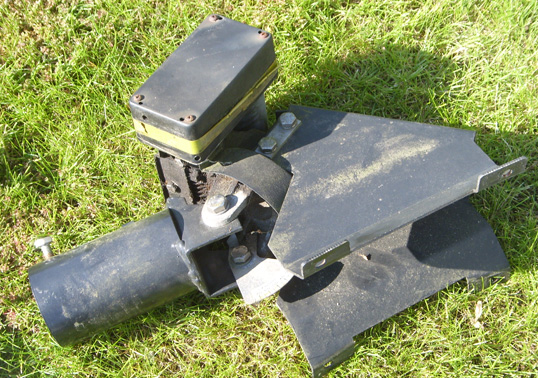

Crazy Sat Geplaatst: 17 juni 2009 Geplaatst: 17 juni 2009 Hello, ben reeds een viertal maanden op zoek naar deze schotel die, volgens specialisten toch , zelden te vinden is. Nu heb ik deze met medehulp van een lid uit een ander Nederlandstalig forum deze gevonden "ergens" tussen Antwerpen en de Belgische/Nederlandse grens. Deze schotel hing bij het buitenverblijf van een Nederlander en was de gebuur van dit satlid. Deze heeft ook de complete set eraf gehaald en gedemonteerd zodat ik deze mooi kon meenemen naar de Westhoek in Zuid-West-Vlaanderen. Van het complete set heb ik gisteren nog wat foto's gemaakt en dit alles kan u hier bewonderen : http://users.telenet.be/a135/deltastar120.doc Geloof het of niet maar ik heb deze ganse installatie: schotel,fibomotor,feedhouder + horn ,lnb , steunarmen enz... gekocht voor : 25 Eur. ( ja u leest het goed ) Nu heb ik geen kaas gegeten van de werking van deze fibomotor , ik dacht dat deze toch een originele is van 36v . Nu werk ik met een deltastar 90 cm op een sg 2100 rotor van moteck, maar deze schotel zal m.i. wel iets te zwaar zijn om te werken via deze rotor. Ik zou deze deltastar 120 willen installeren dat deze niet alleen horizontaal kan draaien maar ook vertikaal . Weet nu niet of ik met de juiste fibomotor zit hiervoor. De bedoeling is om aan te sturen met een vbox II . Op de flens komt dan een invacom quad flens lnb. zodat ik mijn Maxgital 220S , Clarke-Tech 3100 ,Prof DVD-S2 7300 kaart op de ene PC en een Skystar 2 op de andere PC samen kan werken. Vraagje aan de specialisten hoe ik hier te werk dien te gaan qua motoraansturing. Alvast bedankt voor jullie suggesties. feedhunting , a crazy hobby ! Edison OS mio 4K UHD + Octagon SF8008 4K UHD + Dr.HD F15 + Edison OS mini + Technomate TM-5402 HD M3 CI , Moteck SG2100 + Deltastar 90 cm + Invacom C120 QDF-031 Quad lnb + SkyStar HD2,TBS5927 , en TT-budget S2-1600 kaart. Channel Master 180 cm schotel + ESX241 lnb voor C-band. DVB-T2 via Oostvleteren,Egem,Mont des Cats,Bouvigny en Doornik.

trust Geplaatst: 17 juni 2009 Geplaatst: 17 juni 2009 Gelukgewenst met dit gewilde koopje . De motor / mount is van het type H2H (horizon to horizon) dus mits goed uitgericht volgt hij mooi de Clarckbelt en heb je in principe geen elevatie motor nodig . Ik weet zo niet of er in die 36 v motor (2 draden , M1 en M2 ) een reed-switch ( 2 draden , Gnd en Pulse ) zit of een elektronische pulsgever (3 draden , 5 volt Gnd en pulse) Indien dat laatste het geval is moet je een V-box 3 hebben of een aangepaste 1 of 2 Het verschil tussen theorie en praktijk is mijn uitdaging . Octagon SF8008 4K Edision Primo IP S2 Dr.HD F16 1.8 m ChannelMaster Offset in tuin 53º E - 45º W Jaeger SMR 1224 Usals met 5 Lnb wisselaar 2x Ka - Ku - C band Lin / Circ 1.2 m Echostar Offset aan schuur 53º E 34.5 W Twoteck Twinrotor met 3 Lnb wisselaar Ku - Ku low - Ka
Snuffer Geplaatst: 18 juni 2009 Geplaatst: 18 juni 2009 Dat is nog eens leuk. Deze schotel kan niet elaveren zoals je wilt daar zal je iets op moeten maken CQ laten maken. Ik kan de foto niet openen maar als er een zelfde blokje is als bij de 90 cm een zwarte motor dan is het een 5 draden is het een bigrotor dat zijn het er 4. Waarom een VBox en niet een Fibo-box die de sat ook nog automatich kan volgen en zoeken. H-to-H en elevateren mogelijkheid voor draaibare LNB Ron TBS IPTV FEEDS NETWERK MAKEN .

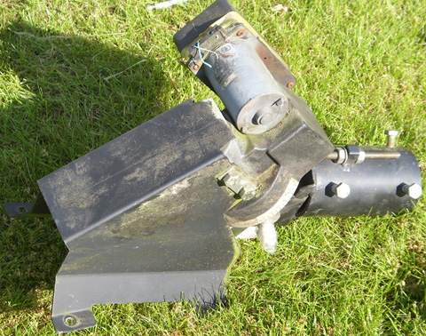

Crazy Sat Geplaatst: 18 juni 2009 Auteur Geplaatst: 18 juni 2009 thanks mannen voor de reply's. misschien is het zoals trust zegt , als de H2H motor goed is uitgericht zal hij waarschijnlijk perfect de clark belt volgen maar toch wil je bij het feedhunten soms ook nog wat aan de elevatie doen om ook de feed die juist "aan het randje ligt" toch binnen te halen . Ik heb een vbox2 en kan die gerust aanpassen met een bijkomende vijfde draad voor de 5v . Een andere optie is een superjack SMR-1224EL te gebruiken dacht dat deze zowel horizontaal als vertikaal aankon of niet ? Voor snuffer : ik heb een vbox2 ( kan die voorzien van een bijkomende 5v draadje ) maar ik kan uiteraard gewoon ook gaan voor het Fibo-box systeem die mij ook meer en meer boeit daar ik toch veel vanaf de PC werk. Echter neemt zo een zware H2H motor (+/- 7 kg.) niet te veel voeding af van mijn PC ? Omdat snuffer de foto niet kan openen ( vreemd is nochtans een word bestand ) hier nog even twee afbeeldingen. feedhunting , a crazy hobby ! Edison OS mio 4K UHD + Octagon SF8008 4K UHD + Dr.HD F15 + Edison OS mini + Technomate TM-5402 HD M3 CI , Moteck SG2100 + Deltastar 90 cm + Invacom C120 QDF-031 Quad lnb + SkyStar HD2,TBS5927 , en TT-budget S2-1600 kaart. Channel Master 180 cm schotel + ESX241 lnb voor C-band. DVB-T2 via Oostvleteren,Egem,Mont des Cats,Bouvigny en Doornik.
Snuffer Geplaatst: 18 juni 2009 Geplaatst: 18 juni 2009 Dit is een big rotor en heeft 2 draden voor de 36 Volt nodig en 2 voor het pulscontact geen 5 Volt nodig. Tevens zit hier een oog aan de achterkant om de schotel op zijn positie te houden deze zal je moeten modificeren als je wilt eleveren. De voeding is geen probleem de trafo's kunnem wel 5 Amp aan. Ron TBS IPTV FEEDS NETWERK MAKEN .
Crazy Sat Geplaatst: 18 juni 2009 Auteur Geplaatst: 18 juni 2009 Citaat: Tevens zit hier een oog aan de achterkant om de schotel op zijn positie te houden deze zal je moeten modificeren als je wilt eleveren Heb ik gezien , maar dan zal ik waarschijnlijk moeten modificeren d.m.v. een bijkomende actuator. Echter kan ik beide dan aandrijven met één vbox2 ? Misschien dat de Fibo-box dit aankan dan zou ik hiervoor gaan. Enkel blijf ik zitten met de vraag op welke manier ik op deze motor kan laten eleveren. feedhunting , a crazy hobby ! Edison OS mio 4K UHD + Octagon SF8008 4K UHD + Dr.HD F15 + Edison OS mini + Technomate TM-5402 HD M3 CI , Moteck SG2100 + Deltastar 90 cm + Invacom C120 QDF-031 Quad lnb + SkyStar HD2,TBS5927 , en TT-budget S2-1600 kaart. Channel Master 180 cm schotel + ESX241 lnb voor C-band. DVB-T2 via Oostvleteren,Egem,Mont des Cats,Bouvigny en Doornik.
Snuffer Geplaatst: 18 juni 2009 Geplaatst: 18 juni 2009 Waar dat oog zit komt het gedeelte van de Actuator 10 Inch groot zat. deze monteer je onder de motor op de paal eventueel op een montage plaat.( mooie alu plaat 5 mm dik hoeklijn de kleine hoek 2 gaten in met een U beugel die ze gebruiken bij de uitlaad service met zadel dus.en het andere deel monteer je de bouten en moeren van de klem die om het dikke gedeelte van de Act. moet. Beiden met 1 Vbox gaat niet helaas maar de FIBO-Box kan dit mekelijk aan deze heeft zelfs nog een extratje voor een draaibare LNB de rotory LNB voor de manual scew. Als je ervoor zorgt dat de motor hier in NL komt kan ik die Act. wel voor erop je maken. Na de vakantie van Rini gaan we daar ook het zelfde doen dus dan gaat het in 1 keer door. 1 of 2 dat maakt dan niets uit. TBS IPTV FEEDS NETWERK MAKEN .
trust Geplaatst: 18 juni 2009 Geplaatst: 18 juni 2009 @ Crazy sat , kijk eens Hier voor ideeën . Het verschil tussen theorie en praktijk is mijn uitdaging . Octagon SF8008 4K Edision Primo IP S2 Dr.HD F16 1.8 m ChannelMaster Offset in tuin 53º E - 45º W Jaeger SMR 1224 Usals met 5 Lnb wisselaar 2x Ka - Ku - C band Lin / Circ 1.2 m Echostar Offset aan schuur 53º E 34.5 W Twoteck Twinrotor met 3 Lnb wisselaar Ku - Ku low - Ka
Crazy Sat Geplaatst: 18 juni 2009 Auteur Geplaatst: 18 juni 2009 Ewel Trust ik was die schotelopstelling van jou zojuist even aan het bekijken . Moet zeggen heel tof gemaakt hoor , enkel weet ik niet of dit mogelijk zou zijn bij mij , weet niet welke actuator ik dien te gebruiken dus alle info is graag meegenomen hoor . De oplossing van snuffer is ook dik ok , echter weet ik niet hoe zo ene motor van ongeveer 7 kg. vanuit het zuiden van West-Vlaanderen in Belgie naar de regio Amsterdam kan belanden. Enfin zijn allemaal zaken om even over na te denken. Misschien weet er nog iemand een oplossing. Ik meen dat moderator Gerdy ook veel afweet van polarmounts en motoren en die woont niet zo ver van bij mij dus misschien heeft hij ook een advies. feedhunting , a crazy hobby ! Edison OS mio 4K UHD + Octagon SF8008 4K UHD + Dr.HD F15 + Edison OS mini + Technomate TM-5402 HD M3 CI , Moteck SG2100 + Deltastar 90 cm + Invacom C120 QDF-031 Quad lnb + SkyStar HD2,TBS5927 , en TT-budget S2-1600 kaart. Channel Master 180 cm schotel + ESX241 lnb voor C-band. DVB-T2 via Oostvleteren,Egem,Mont des Cats,Bouvigny en Doornik.
