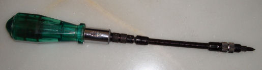

Misschien een flexibele schroevendraaier met bitjes met links of rechtdraaiend en vaste mogelijkheid.

er bestaan ook houders die je gewoon op je normale accuboor kunt zetten en waarmee je haaks de bocht om gaat en waar bitjes in passen.
Ik heb al wel gekeken of er op dit ding van mij wat op staat, maar niets.
Als je gaat zoeken op Haaks schroefvoorzetstuk dan vindt je een soortgelijk ding, alleen die van mij kwam uit een gereedschapsbak van dacht ik 7,50
