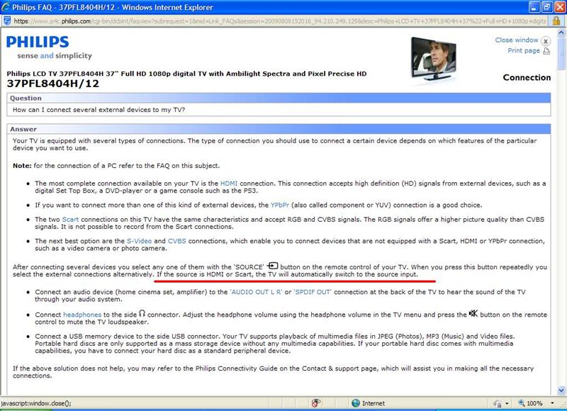

Snurker Geplaatst: 8 augustus 2009 Geplaatst: 8 augustus 2009 Origineel bericht van: Sjaak(k) Philips heeft via HDMI 1.3 nooit een automatische switch gehad, via de scart punt 8 wel. Beste mijnheer Sjaak daar denken wij bij Philips echt anders over onze HDMI 1,3 versie is echt automatisch !! Voor jou hier een stukje tekst van model 37PFL8404H Snurker ( Straks zijn meer behangers nodig om OLED schermen tegen de wand te plakken)
Big fellow Geplaatst: 9 augustus 2009 Geplaatst: 9 augustus 2009 Beter lezen Sjaak, en vooral het rood onderlijnde stukje. “Success is not final, failure is not fatal: it is the courage to continue that counts.” ~ Winston Churchill
Big fellow Geplaatst: 9 augustus 2009 Geplaatst: 9 augustus 2009 Sjaak, Jij spreekt tegen wat Snurker schrijft. Ik wijs je alleen op het rood onderlijnde stukje wat je gemakshalve even "vergat". Jij beweerde eerder dat een Philips met HDMI1.3 nooit automatisch schakelen ondersteund, Snurker bewijst het tegendeel. En we hebben het niet over jouw televisie hier in dit topic.... “Success is not final, failure is not fatal: it is the courage to continue that counts.” ~ Winston Churchill
Snurker Geplaatst: 9 augustus 2009 Geplaatst: 9 augustus 2009 Origineel bericht van: Sjaak(k) Dat snap ik wel maar bij mijn Philips-32PFL9632D (hdmi ondersteund cec) en vele andere merken tv´s werkt dit echt niet Big fellow. Ik heb hierover al diverse keren contact met Philips gehad, nee meneer dat werkt (nog)niet we zijn bezig met een nieuw soort HDMI norm Hoi Sjaak .. we willen alleen maar helpen hoor jouw toestel ondersteunt echt wel de HDMI 1,3 norm maar mits de juiste softwareversie INFO: To solve several HDMI related problems, a new HDMI driver has been released. CURE: Upgrade the main TV software (= "autorun.upg" file) to version "000064014004" (or later) *. * Explanation: This "autorun.upg" version ID must be read as "000.064.014.000". After removal of the leading zero's, the final ID will show "0.64.14.4". This ID is used in the Service menu's (CSM and SAM) of the TV, and this SW file is downloadable from the Philips Consumer web site via "Product Support" -> "Software & drivers". Additionaly, this "autorun.upg" file is also part of the One-ZIP file (which includes all other necessary TV software for servicing). This file is only downloadable from the Philips Service web site via "Servicer network information" -> "Software for Servicers only". To distinguish it from the "autorun.upg" version, the first "0" is changed into "1" (or any other digit). So that is why the One-ZIP version ID will for example read "1.64.14.4". At Your Service Snurker ( Straks zijn meer behangers nodig om OLED schermen tegen de wand te plakken)
Snurker Geplaatst: 9 augustus 2009 Geplaatst: 9 augustus 2009 Okay Sjaak .. Jij hebt dus echt je best gedaan, dat willen wij dus ook en daarom even uitzoeken wat er mis is. Met welke decoder of BlueRay speler krijg jij geen automatische inschakeling van de HDMI. Snurker ( Straks zijn meer behangers nodig om OLED schermen tegen de wand te plakken)
