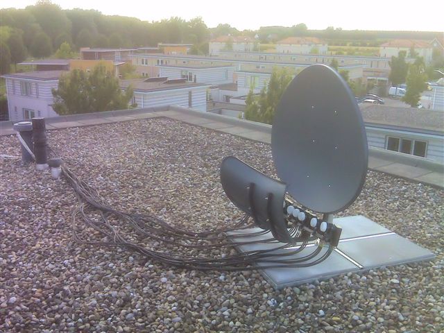

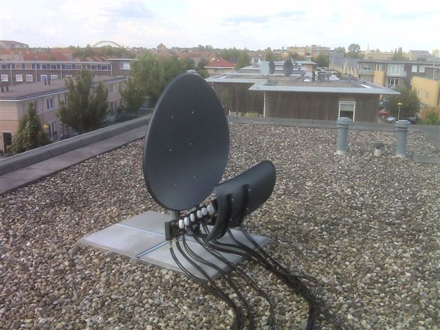

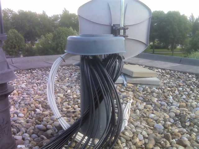

Al een paar weekjes geleden heb ik de T90 op het dak gezet. Zwaar werkje met de tegelvoet en de betontegel van 60x40 maar des te lekker als het staat. Het frame staat op rubber tegels zodat de dakbedekking niet beschadigd.

In ieder geval genoeg bekabeling aanwezig... shocked

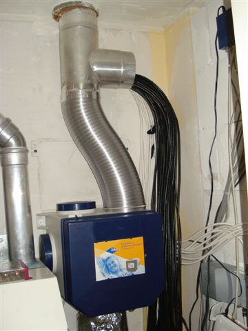

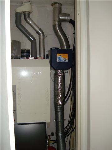

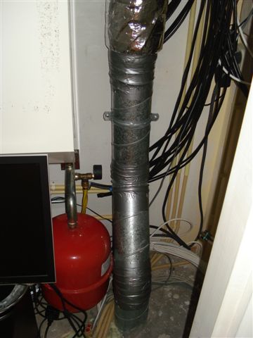

Een en ander moet ik nog netjes gaan maken. De 4 kabels die uit elke LNB komen heb ik bij elkaar gebonden en door de pijp gevoerd van de Mechanische Ventilatie. Die komt uit in het hok waar de cv-ketel hangt. Ik heb er een t-stuk tussen gezet en moet daar ook nog wat afwerken. Ik wilde graag alle kabels naar binnen omdat ik de switches (4xEMP 8/1) graag binnen wil hebben hangen. Ik weet dat 4 kabels door de pijp voeren makkelijker was geweest dan 32 maar ik ben toch blij dat ik het heb gedaan.
De lnb's zijn nog niet uitgericht. Ik kan dat zelf niet en voordat er iemand langs gaat komen wil ik alles eerst netjes af hebben dat er alleen nog maar uitgericht hoeft te worden. Niet dat er nog coax weggewerkt moet worden of wat dan ook.
Als jullie nog tips hebben zijn die natuurlijk van harte welkom.

Hoi vGnp,
Het zijn Quad's van Inverto (de Black Ultra).
Zeker genoeg kabel. Het zijn 32 lengtes van 7,5 meter met compression pluggen. Werkt trouwens heel erg fijn.

Dank je AlanS. Ik zit nog te zoeken naar een oplossing dat alle kabels tot het einde van de tegelvoet netjes zitten. Ik zit te denken aan een plak rubber met 32 geleufjes uitgesneden, daar dan de kabels op/in, daar bovenop precies zo'n rubber plak met gleufjes en daarop een betontegel. Dit zal dan ongeveer net zo hoog uitkomen als de tegelvoet.

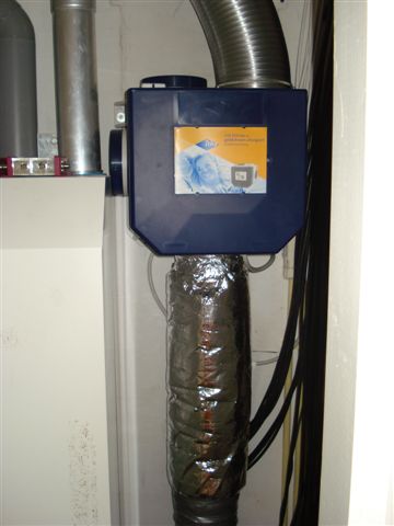

Zo, weer een klus geklaard. Van onder tot boven de pijp vervangen van de MV en een nieuwe MV-box zelf cool. Dit was hard nodig want als de oude op de hoogste stand stond leek het wel of er een helicopter in huis rondvloog. Om het geluid zoveel als mogelijk te reduceren heb ik er een gedempt stuk tussen gezet. Het stuk aan de bovenkant moet ik nog wat mee rommelen maar ik wil nu eerst alle kabels gelijk gaan leggen op het dak zodat ik binnen precies op de goed lengte kan afknippen om ze daarna af te monteren op de EMP's. Het waait en regent alleen al de hele dag hier dus vandaag niet het dak op. Het moet wel leuk blijven he.

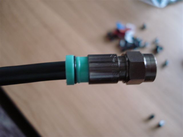

Die pluggen, kun je die ook hergebruiken? Ik lees namelijk op een website van een satboer:
Te gebruiken met de f-connector compressie kit
Is dat een soort krimptang? Wat moet ik me daar bij voorstellen?

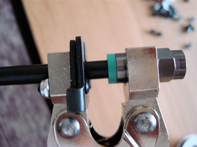

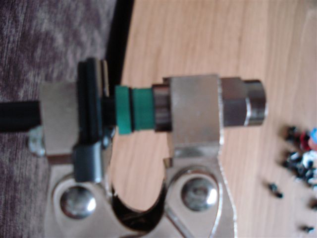

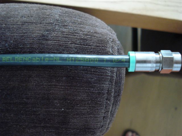

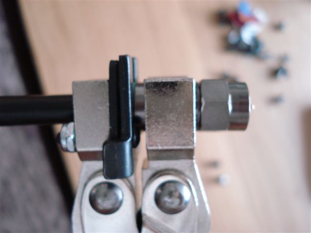

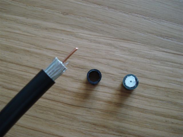

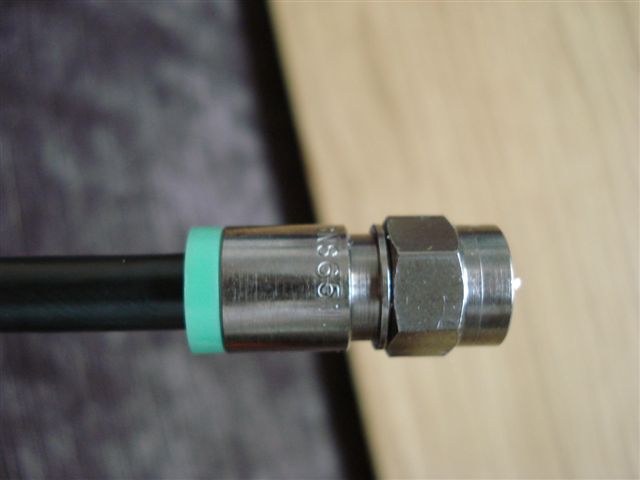

Nee, je kan ze niet hergebruiken. Je knijpt ze erop en hoort en voelt dan 2 klikken. De laatste klik zorgt dat het rubbertje erin word geperst waardoor het helemaal waterdicht is. Eenmaal vast trek je ze ook nooit meer los. Hieronder wat foto's in de volgorde van monteren.
Het strippen en de plug eroverheen zetten lijkt me duidelijk en hier heb ik geen foto's van geplaatst (als je ze wil heb ik ze voor je).
Op foto 1 zit de plug voor het eerst op de kabel. Je draait zeg maar de kabel in de plug.
Op foto 2 zet je de tang erop (hiervan zijn er verschillende maar het principe is hetzelfde).
Op foto 3 heeft ie 2 keer geklikt (op foto 2 zie je het rubberen ringetje).
Op foto 4 heb ik de tang losgelaten en zit de plug muurvast op de coax.
Op foto 5 zie je het eindreslutaat

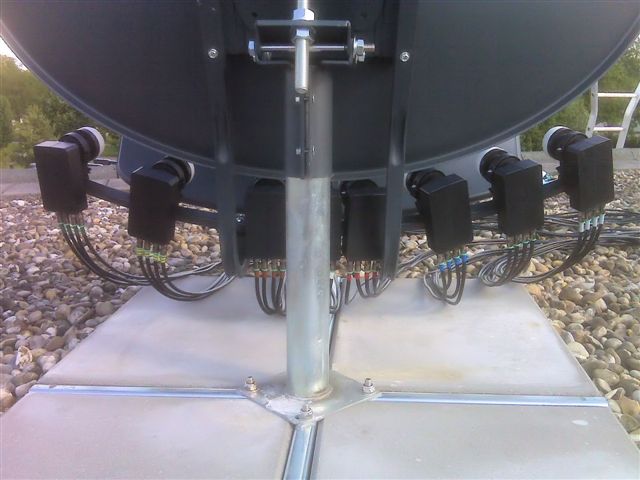

OK. Dank voor de info. Ik heb al prijzen gezien voor die connectoren (zijn er trouwens meerdere merken/soorten?) maar ik heb die tang nog nergens gezien. Is zo'n tang duur?

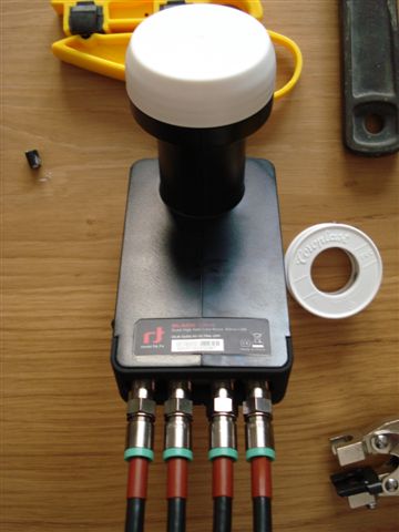

En op jouw tweede posting met foto's zie ik onder die LNB met 4 kabels iets roods. Wat is dat?
