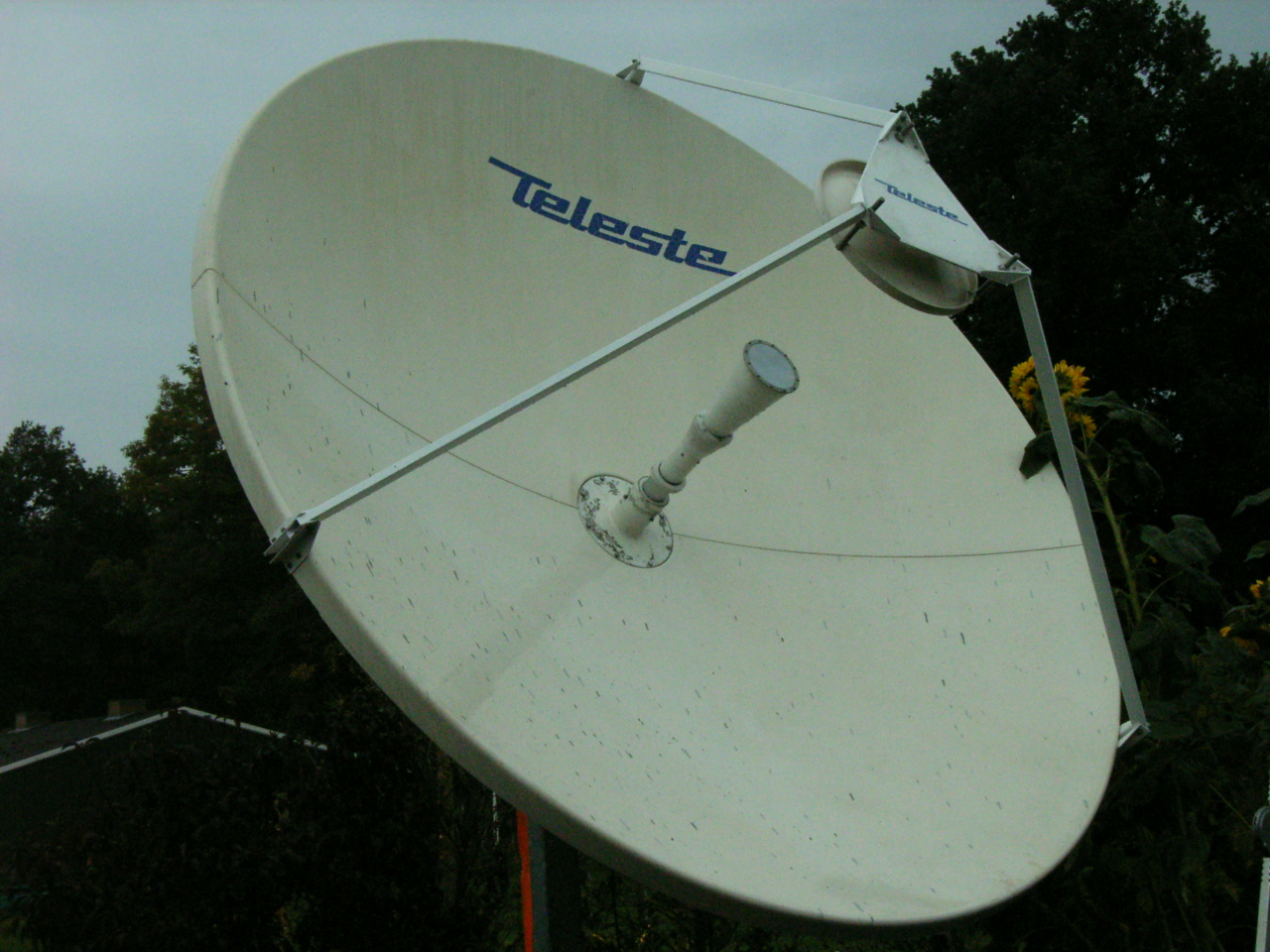

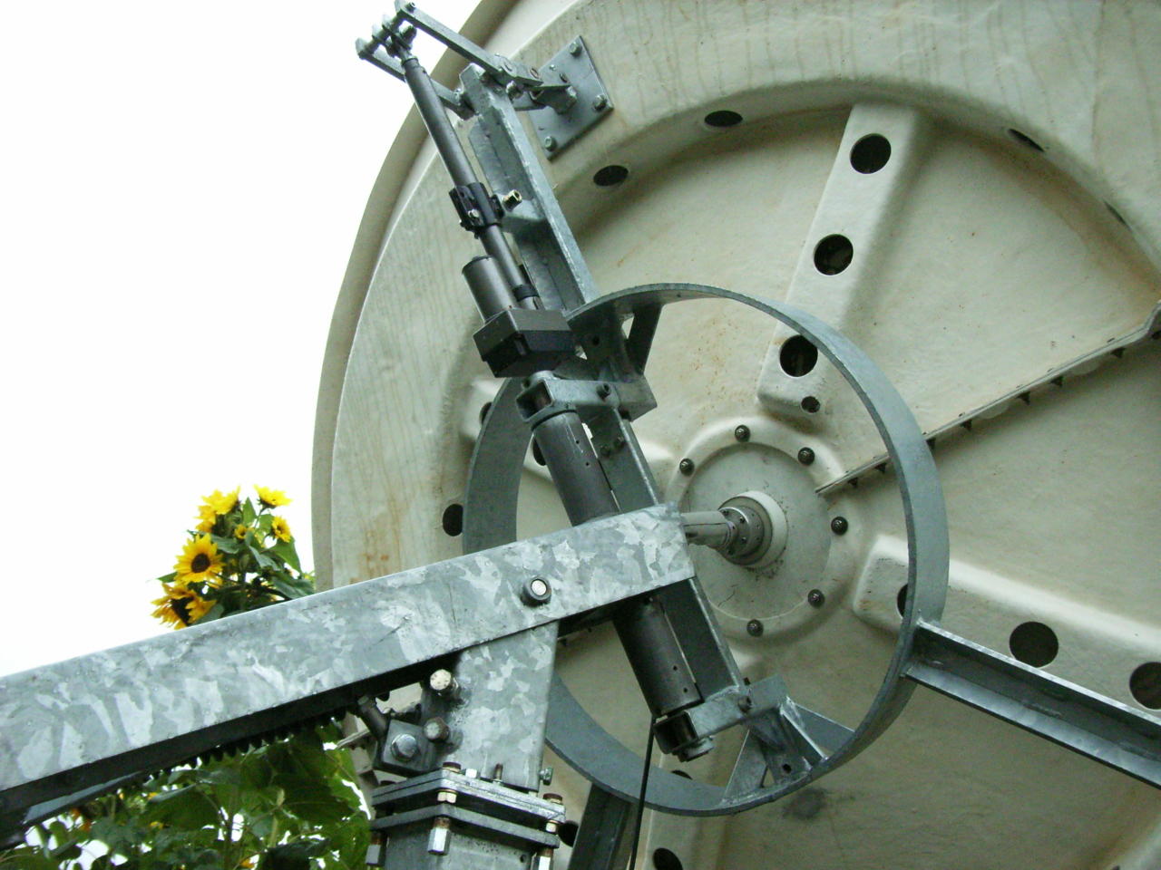

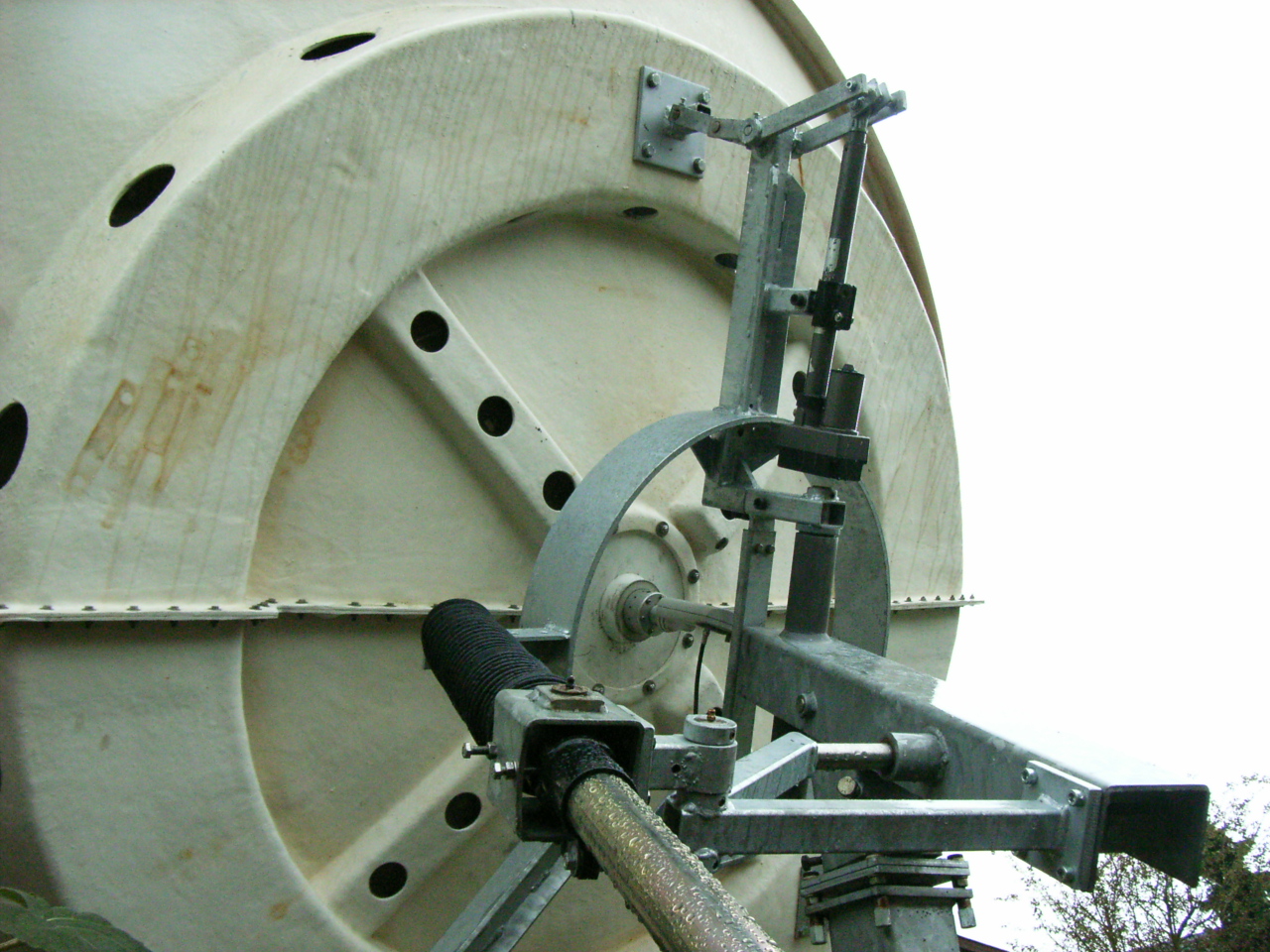

Ja ik heb dit topic ook gelezen over de Thaicom 78.5 Oost is ook alweer een poosje terug allemaal 2 jaar ongeveer heb in tussen tijd de schotel gewisseld voor een 3 meter Cassegrain uitvoering dat is toch wel de minimale groote voor deze sat, en daar ben ik als de tijd het toelaat mee aan het experimenteren daar komt ook z,n Snuffer besturing op maar ja hij mag niet meer posten hier wat ook jammer vind,verder ik heb inmiddels weer beelden gezien van de globelbeam en heb ook een paar locken gehad op de regionale beam ik gebruik deze sat ook om de schotel deels af te kunnen stellen omdat deze sat mooi laag staat ik met een keuken trapje bij de lnb,s kan bij hogere posities heb ik een steiger nodig smirk maar inderdaad zoals Sattaz ook al zegt vrijzicht is een must heb op 78.5 Oost zeker 800 meter vrijzicht 80 Oost lukt ook nog , 83 Oost sluit ik ook nog niet uit is wel onder de horizon voor mij hier maar toch maar ga eerst de lnb,s refletor maar eens optimaliseren dat werkt toch wel iets anders dan een offset of primefocus maar hier eerst maar is een paar foto ,s van deze schotel
Mvg Dischdriver

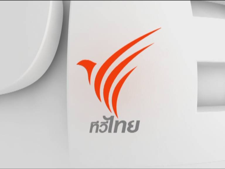

Tja de eerste beelden komen moeizaam binnen op deze cassegrain schotel dit keer een Freq van de regionale beam op een Skystar 2 kaart met Dvbdream maar we experimenteren verder
Name: "TPBS Ch. 1" Provider: "THAI"
4144, H, 4815 QPSK
78.5°E (0785 - Thaicom 2,3)
Signal: 28% Quality: 10%
Video: 160 Audio: 80 - (MPEG-2)
PCR: 160 PMT: 1024 Teletext: 59
ECM/EMM LIST
1) CA-Type: 3328 (0x0D00) Cryptoworks ECM: 1536 (0x0600) <-- SELECTED
11-8-2009 23:56:12 (GMT +1)
Mvg Dischdriver

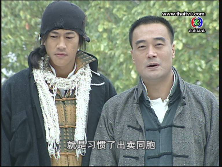

Ja zo langzamerhand begint de ontvangst van deze sat vormen te krijgen duurt ff z,n wok af te stellen maar je krijg er mooi beeldjes voor terug kan nu weer een aantal freq van de regionale beam ontvangen dus als PC joopie mee leest weet hij wat hem te wachten staat veel tijd en geduld en ruimte ,en hier nog een ontvangst berichtje van vanavond dit keer
Thai tv color ook een freq van de regionale beam
Name: "BEC Ch3" Provider: "Bangkok Entertainment Co.,Ltd."
3967, H, 4551 QPSK
Video: 308 Audio: 257 - eng (MPEG-2)
PCR: 8190 PMT: 32 Teletext: 0
22-8-2009 21:41:04 (GMT +1)
Mvg Dischdriver
