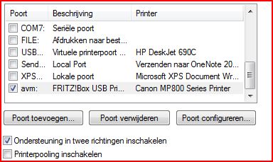

Gast wanderer Geplaatst: 8 december 2009 Geplaatst: 8 december 2009 heb een HP via zo'n usb/parallel kabel aangesloten op m'n laptop, kabel aangesloten aan de printer, printer aan en toen de usb stekker aangesloten aan de laptop en daarna Vista zelf laten herkennen....was in 1x goed...op het plaatje heb ik m'n printer weer op m'n Fritz aangesloten..
