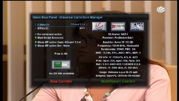

Alex1970 Geplaatst: 12 maart 2010 Geplaatst: 12 maart 2010 Van HD Glass 13 is inmiddels 3.0 al uit, op ihad staat dat-ie geschikt is voor OpenPLi (800/8000). Die "andere ipk" is de HD Glass BP, deze vervangt je emu-selectie in OpenPLi, dus zet bij Menu > Instellingen > Softcam/CI > Softcam setup... > Select Softcam op 'geen'. Je kan ook alleen de skin installeren. Zet met DCC of een FTP-programma deze ipk's in de root van de flash of hdd. Ga naar Menu > Instellingen > Software beheer > Installeer lokale extensies > kies het geheugen waar je ze op gezet hebt > nu zie je de twee ipk's, haal bij één met OK het kruisje weg en klik op groen, na de reboot doe je bovenstaande nogmaals maar dan voor de andere ipk. Na installatie en reboot vindt je in het menu Applicaties de instellingen voor HD Glass series Setup en Glass Blue Panel. N.B. Omdat de bijlages max. 1,5 MB per stuk mogen zijn hier heb ik de ipk's m.b.v. 7zip (freeware compressie-programma) in tweeën gesplitst en omdat de originele extenties niet toegestaan zijn heb ik er nogmaals .zip achter gezet. Dus moet je eerst de extra .zip extensie weghalen en daarna met bijv. 7zip de bestanden uitpakken. enigma2-skin-hd-glass13_3.0_mipsel.zip.001.zip enigma2-skin-hd-glass13_3.0_mipsel.zip.002.zip enigma2-plugin-glass-bp_1.9_mipsel.zip.001.zip enigma2-plugin-glass-bp_1.9_mipsel.zip.002.zip Dreambox DM920: 2x Triple tuner (2x DVB-S2X multistream + DVB-C/T2) OpenPLi 9 Xtrend ET10000: 1x DVB-S2, 2x DVB-C/T2, IPTV OpenPLi 9 VU+ Duo / Dreambox DM800 / TBS 5925 Channel Master 180cm offset: 39.0°E-37.6°W, Channel Master 120cm offset: 23.5°E-8°W SAB 97 schotel 45.1°E-60°E, 80cm vast: 28.2°E/23.5°E/19.2°E/13°E | DVB-T/DAB: VHFIII/UHF combi-antenne op zolder.

Alex1970 Geplaatst: 12 maart 2010 Geplaatst: 12 maart 2010 Het ene is een skin, het andere is een plugin waarmee je een emu en server kan kiezen maar ook alle informatie van de huidige service kan zien, dat bedoel ik. Kijk maar eens naar de screenshots. Ik vind deze skin erg mooi, maar mis een PiG en bij het doorbladeren van bijv. de EPG direct de omschrijving ernaast zonder dat ik elke keer op INFO moet drukken. Dus ik ben nu alweer overgestapt op Kerni-HD1R2-skin maar gebruik nog wel het Glass Blue Panel. Ik heb de bestanden nu (weer met 7zip) opgesplitst in twee delen, t.w. 'enigma2-skin-hd-glass13_3.0_mipsel.tar.001' en 'enigma2-skin-hd-glass13_3.0_mipsel.tar.002' maar aangezien deze extensies hier niet toegestaan zijn heb ik er nog extra '.doc' achter gezet (da's wel toegestaan), dus eerst die eraf halen en dan de .001 uitpakken, de tweede pakt-ie er automatisch bij. Hopelijk werkt het nu wel, anders kan je zelf even zoeken op ihad, daar komen ze vandaan. enigma2-skin-hd-glass13_3.0_mipsel.tar.001.doc enigma2-skin-hd-glass13_3.0_mipsel.tar.002.doc enigma2-plugin-glass-bp_1.9_mipsel.tar.001.doc enigma2-plugin-glass-bp_1.9_mipsel.tar.002.doc Skin voorbeelden.zip Dreambox DM920: 2x Triple tuner (2x DVB-S2X multistream + DVB-C/T2) OpenPLi 9 Xtrend ET10000: 1x DVB-S2, 2x DVB-C/T2, IPTV OpenPLi 9 VU+ Duo / Dreambox DM800 / TBS 5925 Channel Master 180cm offset: 39.0°E-37.6°W, Channel Master 120cm offset: 23.5°E-8°W SAB 97 schotel 45.1°E-60°E, 80cm vast: 28.2°E/23.5°E/19.2°E/13°E | DVB-T/DAB: VHFIII/UHF combi-antenne op zolder.
