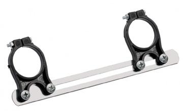

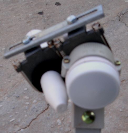

Gast aart44 Geplaatst: 6 april 2010 Geplaatst: 6 april 2010 Origineel bericht van: daddycool57 Moet dus via een schotel min dia. 1,00 m. waarbij aan de LNB, voor Astra 1 (19,2°) een steun met extra (appart regelbare) LNB houder geplaatst wordt t.b.v. de LNB vaar Astra 3 (23,5°) Hopelijk is het zo een beetje duidelijk... Groeten, Daddycool Hier staat het toch duidelijk uitgelegd en je hebt een schotel van 1.30 m dus dat moet gewoon gaan lukken. Inderdaad heb je met die schotelmaat in Spanje niets aan een duo lnb. Maar kijk er zijn verschillende beugels in de handel.

edbe Geplaatst: 6 april 2010 Geplaatst: 6 april 2010 als je een extra schotel al hebt dan zou je die kunnen plaatsen voor 23 oost, zo niet dan kan je beter een losse beugel kopen zoals hier boven staan beschreven. 2 x KPN TV+ Box & Formuler Z11 Pro
