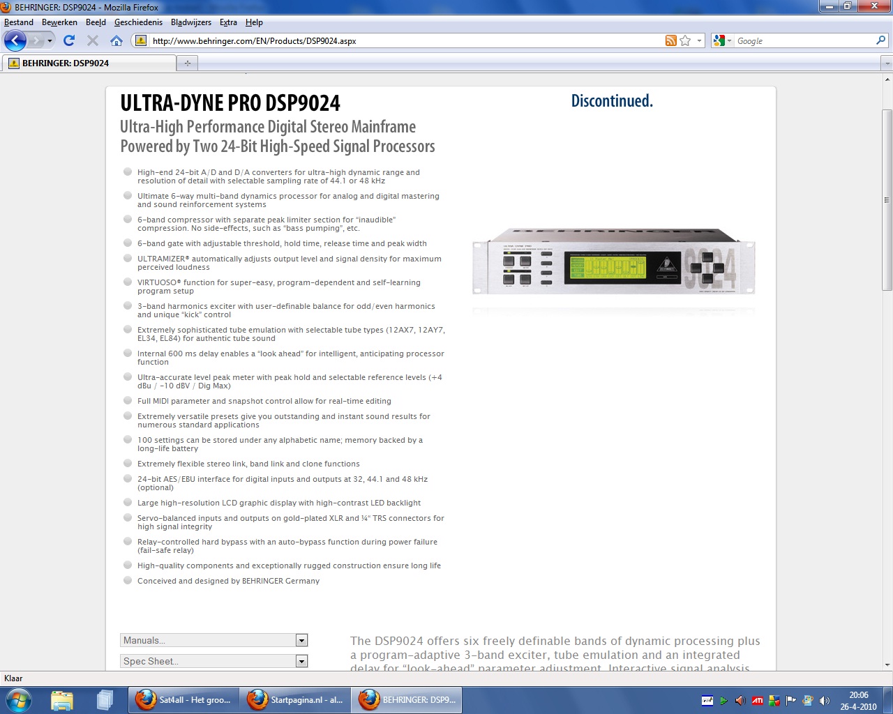

prutsie Geplaatst: 26 april 2010 Geplaatst: 26 april 2010 Waarom allemaal van die peperdure oplossingen ??? Het is voor een disco, niet om klassieke muziek voor "gevoelige" oortjes in klasse A weer te geven. En dan ga je niet de allerbeste speakers met een zoveel mogelijk lineaire karakteristiek in combinatie met een peperdure buizenversterker aanschaffen. Waarom trouwens die eeuwige buizen versterker ? Omdat íe wat minder snel clipt dan mosfetjes ??? Ik zou voor een heel andere oplossing kiezen. Zeker als je met actieve luidsprekers wil gaan werken. Grotere ondingen zijn er niet. De kwaliteit laat bijna altijd te wensen over, en zijn ze wel goed dan trilt de interne versterker vanzelf wel kapot. Mijn oplossing met actieve luidsprekers: -Low cost actieve luidsprekers die goed hard kunnen gaan zonder echt hoorbaar te oversturen. -Een goede multibands leveler / peak limiter zoals de Behringer MDX 8000. De luidsprekers kunnnen zo lekker hard, maar niet te hard, dan grijpt de peak limiter wel in. Perfect voor een feestavond. Wil je ook nog live presenteren dan ook nog een behringer doosje tegen het rondzingen. Die dingen kosten al helemaal geen drol. Nu weet ik ook wel, de MDX 8000 is al een jaar of 15 niet meer ieuw te koop, en een gebruikte vind je ook al niet voor een paar knaken, maar er is een prima vervanger, de 2Masters Combimaster BRC-8000. Een 99.9% copie nieuw voor minder dan de nieuwprijs destijds van een MDX 8000 (kostte destijds ongeveer Fl 3000.00) Dit is DE manier om veel geluid voor weinig geld te realiseren. A big bang for your buck. succes, Peter. Niet gehinderd door enige vorm van technische kennis zet ik onbevangen overal mijn schroevendraaier en soldeerbout in.

Gerard 76 Geplaatst: 26 april 2010 Geplaatst: 26 april 2010 Vroeger draaide ik ook regelmatig feestjes met oa onderstaand speeltje van Behringer. Was ook ideaal voor de 3 meter zender toentertijd. ding had alles bij mekaar en je kon alles afzonderlijk instellen. 6 banden volledig zelf in te stellen evt. peak limiter functie en nog veel meer.
