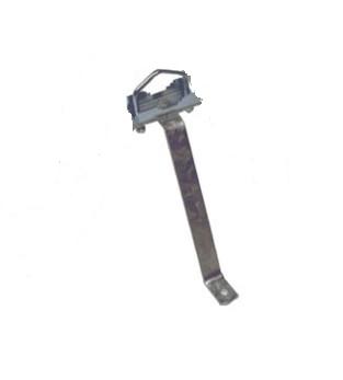

als je muurbeugel goed vast zit dat kun je het beste zelf beoordelen
maar als je denk dat het niet kan dan kun je het ook met deze
twee-delige muurbeugel doen

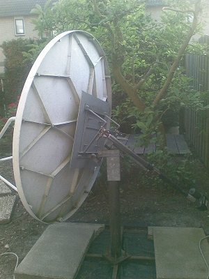

Tegelvoet als je 'm op een plat vlak kan plaatsen.

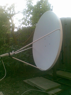

Ok hier zijn een paar foto's :

Je schotel zit laag op de gevel, en daardoor vermoedelijk beschut voor de ergste wind.
Echter, ik vind de muurplaat nogal krap bemeten, ikzelf zou een beugel met een wat grotere muurplaat gebruiken, waardoor de krachten over een wat groter opervlak verdeeld worden.
vindt het knap dat ik al die tijd het heeft gehouden, vindt het wat aan de smalle kant,
ik zou nu voor deze beugel gaan.

Muurplaat is 20 cm op 20 cm.
Probleem is dat ik dezelfde gaten ed. zou willen behouden aangezien deze opstelling maar tijdelijk zou zijn totdat we verhuizen naar ons eigen stulpje(hopelijk binnen een paar maanden)
Zou nu een groter schotel voor mijn vrouw willen aanhangen na het verdwijnen van art kanalen op hotbird sat.

Voor een paar maanden kan je het erop gokken, maar het is naar mijn mening een beetje krap bemeten.
met deze muurbugel zou ik er toch nog een extra steun aan brengen
deze muur beugel is niet trilling vast met hardewint zit er altijd beweging in de schotel

Een 120 cm. schotel zou ik in ieder geval niet ophangen waar nu jouw 100 cm. Triax hangt.
Zo te zien zijn er zelfs bouten in het voegsel in plaats van in de stenen.
Als je over een paar maanden verhuist dan lijkt het me beter om even te wachten.
Maak in jouw nieuwe woonhuis voor de 120 cm. schotel wel gebruik van stevige muurbeugels en chemische verankering.
Dat plaatje van 20 x 20 cm. is daarbij absoluut af te raden.
Dat is inderdaad zo gedaan door "professionele" satteliet installateur.

De muurbeugel die je nu hebt is totaal ongeschikt voor een grotere schotel dan 100 cm. Dan gaat hij doorbuigen en de schotel hangt ook heel onstabiel. Een oplossing is idd de andere muurbeugels icm een buis waar de schotel aan wordt bevestigt, maar er zijn ook stevige beugels in de handel voor grotere schotels.
