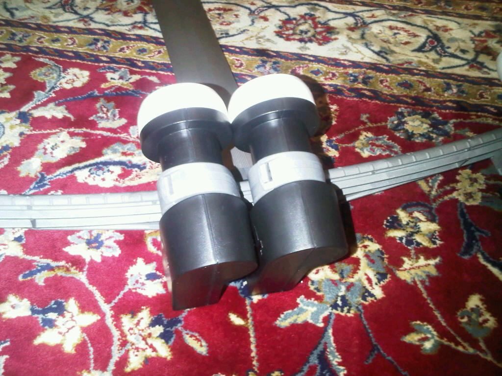

U kunt ook bijv. een SAB 4/1 diseqc switch aanschaffen (kost ong. 10 euro). Of dit goed werkt icm uw ontvanger is nog een tweede verhaal. Zie mij vorige antwoord op uw vraag. Ik vind het wel raar dat u voor een Alps twin lnb gaat ipv Inverto Black Ultra twin lnb. Terwijl de Inverto Black Ultra twin lnb ong. 5 euro goedkoper is dan de Alps twin lnb. Ook is Inverto Black Ultra twin lnb een stuk gevoeliger dan de Alps twin lnb (gemeten met mijn Satlook Digital NIT). En voor alle duidelijkheid. Als men alleen de astra 1,2,3 en hotbird wilt ontvangen icm visiosat big bisat. Dan hoeft er perse geen smalle alps lnb te plaatsen. Zie plaatje: http://www.sat4all.com/forums/ubbthreads.php?ubb=showpic&id=70364 De keuze is aan u.

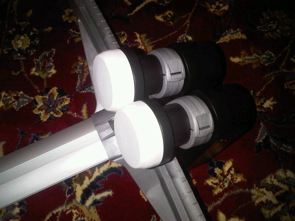

Ik probeer de LNB voor Astra 1 en 3 te plaatsen..
Dus op 0 plaats je de lnb voor Astra 3
op -4,68 plaats je de Astra 1
nu doe ik dat precies maar het lukt niet met de LNB's van Inverto? De koppen komen tegen elkaar waardoor de astra 1 lnb beetje schuin gaat staan? Ik snap niet hoe diegene van de plaatje het wel heeft kunnen doen :S
Ik heb eerst de astra 2 gemonteerd. Deze zat op -9,xx. Daarna heb ik de astra 3 tegen de lnb van de astra 2 en enz. Het enige waar u moet opletten is dat hotbird niet overeenkomt met de gegevens van de visiosat. Deze zat iets meer naar de recht worden geschoven.

Ohh..Eerst de astra 3 op de 0 zetten en daar tegen aan de astra 1. Als u de astra 3 optimale hebt af gericht dan zal automatisch de astra 1 ook goed zitten.
Vandaag bezig geweest en hij staat op dak! Tis inderdaad erg makkelijk als je eenmaal de 0lijn hebt gevonden om de andere in te stellen.. wel vind ik het grappig dat ik met Turksat rond de 97% signaal heb en astra 1 / hotbird / eutelsat tussen de 85 - 94%..
Of maken die waardes weinig uit?
