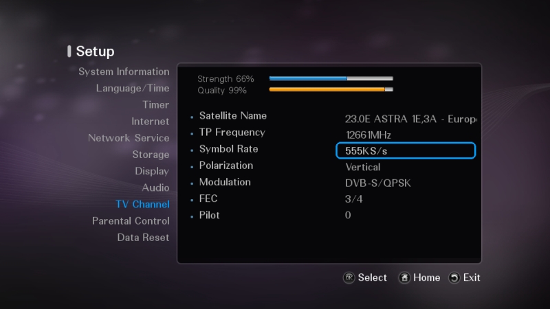

Met mijn AZBox HD Premium Plus heb ik ontvangst.
Net als toen heb ik nu ook ontvangst (met 120 cm. schotel).
Gegevens volgens AZBox HD Premium Plus: sterkte 66%, kwaliteit 99%.
Geen idee wat dat uitgedrukt in dB zal zijn.
