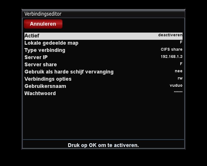

ToniMacaroni Geplaatst: 12 augustus 2010 Geplaatst: 12 augustus 2010 Ik heb ook de dvd player gemount op de laptop en dat werkt perfect. Vu+ Duo2, 2× Solo2, Vu-Ultimo S/S + dualS2Triax Astra 1, 2, 3, HotbirdHarmony 300i,600, Touch
Tonskidutch Geplaatst: 12 augustus 2010 Geplaatst: 12 augustus 2010 ToniMaraconi, met wlan of lan? ciao Don't Run And Hide Ane Brun
TheMystery Geplaatst: 12 augustus 2010 Geplaatst: 12 augustus 2010 waar moet je die op mounten media/dvd ofzo? VU+ Duo, ET9200, XP1000, PLI
ToniMacaroni Geplaatst: 12 augustus 2010 Geplaatst: 12 augustus 2010 Ik heb m via LAN gemount Op je PC deel je de DVD (bij mij is dat F) En de netwerk mount naar de DVD op de Vu(zie bijlage) Vu+ Duo2, 2× Solo2, Vu-Ultimo S/S + dualS2Triax Astra 1, 2, 3, HotbirdHarmony 300i,600, Touch

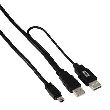

M_Z Geplaatst: 12 augustus 2010 Geplaatst: 12 augustus 2010 En heb je ook al geprobeerd met zo'n usb-kabeltje die zich vertakt naar twee aansluitingen. Die zijn toch speciaal bedoeld om meer stroom te kunnen geven. Ik weet niet of het helpt, maar het is het proberen waard. Zoeken op usb y-kabel. M_Z
Zuppelan Geplaatst: 12 augustus 2010 Auteur Geplaatst: 12 augustus 2010 Die Samsung had zo'n kabel en dat werkte niet. Dat is ook logisch want uit de bron die TonskiDutch geeft blijkt dat de 3 USB-poorten 500mA gezamelijk hebben, alles wat je uit een tweede trekt gaat af van de eerste. Ik heb die Digistor besteld, dus we zullen spoedig weten wat het resultaat daarvan gaat zijn.
