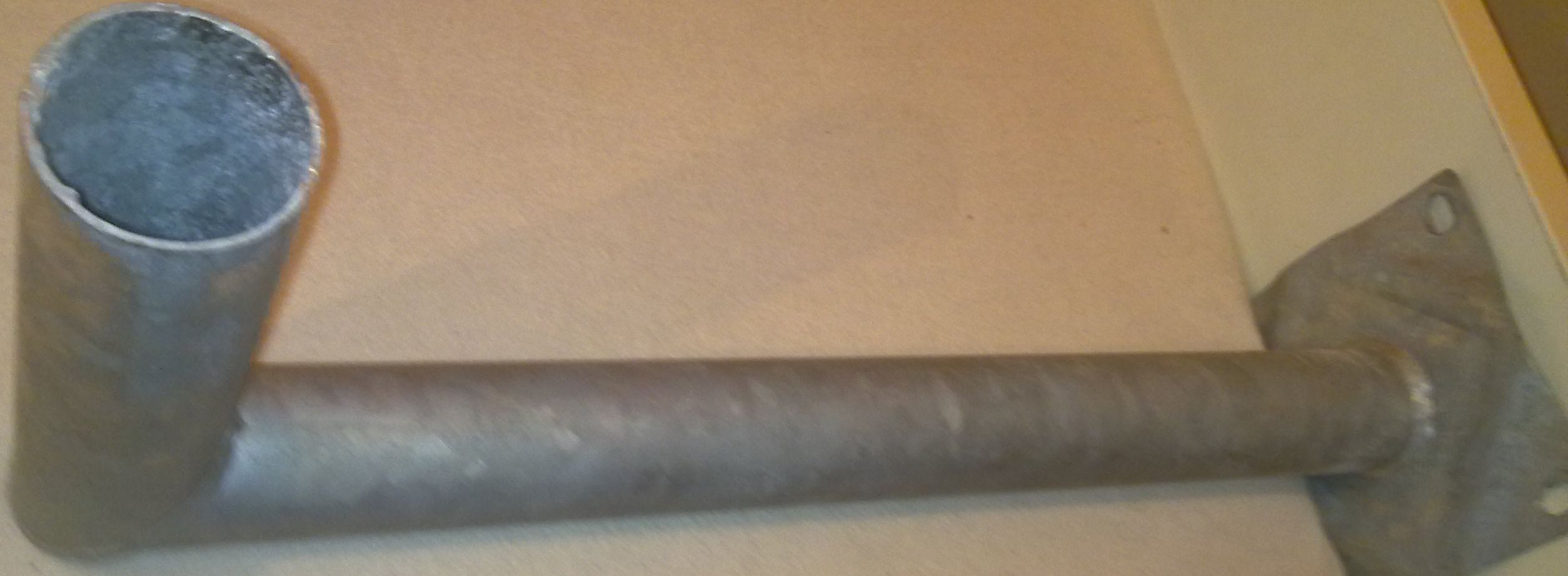

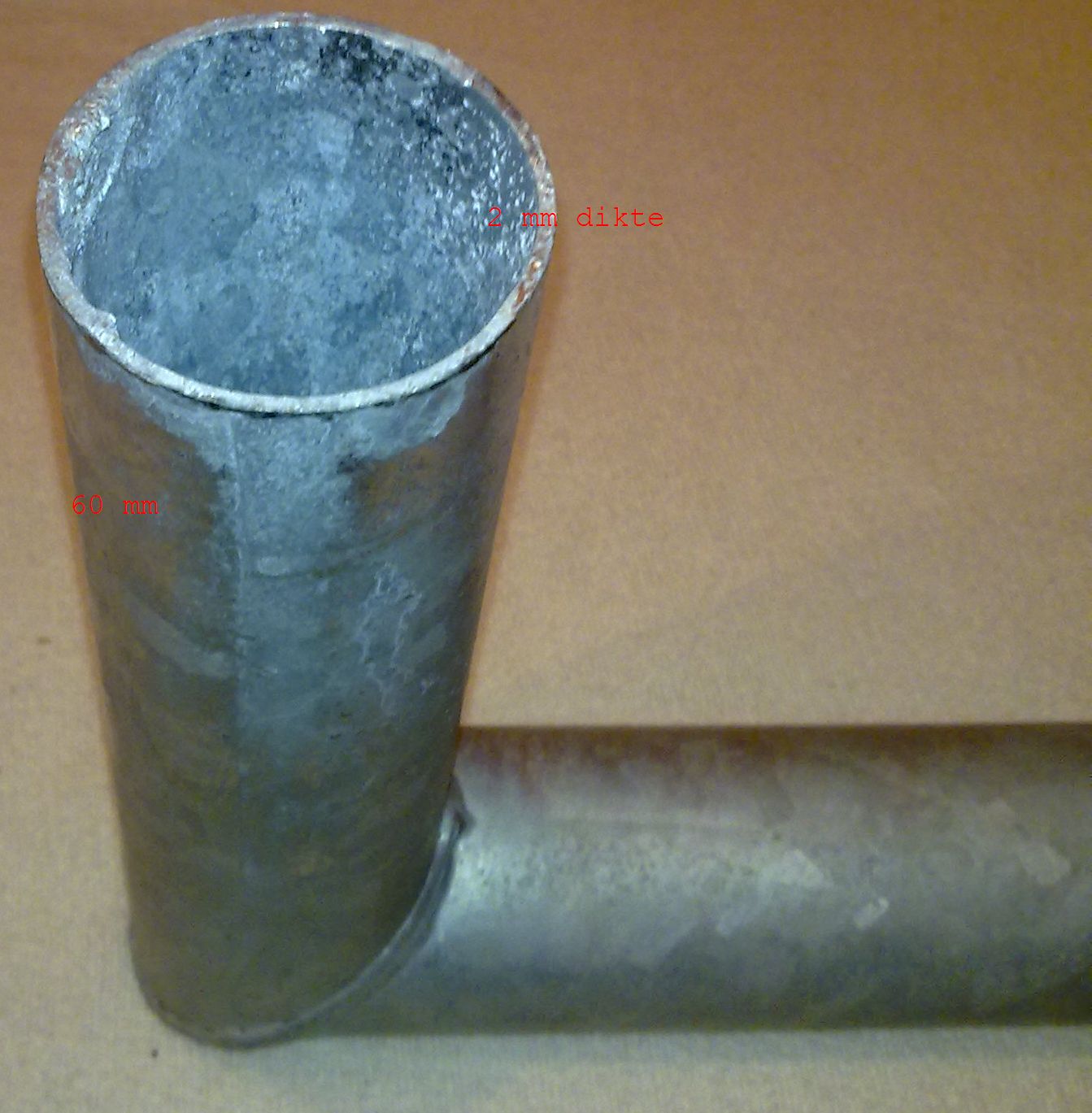

- Ik wil er een 30 cm (voorheen was 20, maar 30cm is beter) stukje op laten lassen. Heeft iemand dat nog liggen? Dus 30 cm 60mm doorsnede.

Waarom neem je eigenlijk niet gewoon muurbeugels + een 60mm pijp ipv de T-90 voet aanpassen? Is veel goedkoper ook denk ik.

Denk dat ik hem gevonden heb op internet voor 47 euro. Thnx. Denk wel dat ik voor de 16 ga. Ik ga ook nu de schotel er toch af is die deuken oplossen en de beugel verlengen.
Maar eerst dus muurbeugel verlengen door 35cm erop te laten lassen.
Even ter informatie:
Aluminium kan nooit vast gelast worden aan staal. Maar kan wel aan elkaar worden bevestigd met bouten. Let er dan wel op dat tussen aluminium en staal een kunststof ring komt ( of een kunststof strip ). Anders zal het aluminium worden weg gevreten door het staal.
De meeste muurbeugels zijn van gegalvaniseerd staal gemaakt. Maar als men dit wil lassen, dan eerst het laagje zink, bij het te lassen stuk, eraf halen door middel van een flex.
Gegalvaniseerd staal is staal met een laagje zink. Dit laagje zink voorkomt het roesten van staal.
In jouw geval:
Gewoon staal gebruiken, in elkaar lassen en laten verzinken.
Of gebruik RVS ( Roest Vast Staal ).
Aluminium lassen kan lang niet alle lassers en je hebt er een speciale lastoestel voor nodig.
Met vriendelijke groet, paardengek
Door veel lezen en prutsen kom je er wel!
