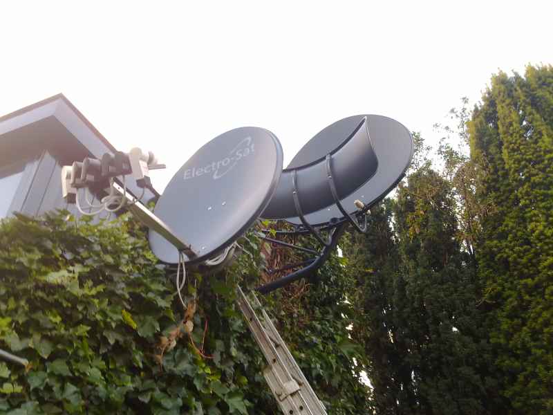

Onderstaand plaatje toont aan hoe de polarmount dan staat. Hoe moet ik dan verder met de wavefrontier? Vanaf die positie met de hoekmeter de elevatie regelen? Want als ik de schotel dan draai, dan krijg ik ook gelijk een hogere elevatie en moet ik ook direct weer bijkantelen (skew) omdat ie niet waterpas staat.
http://www.xboxmediacenter.woelmuis.nl/plaatjes_wavefrontier/wavefrontier2.jpg
dreamboxelite, plaats jouw plaatjes via Bestandsbeheer, of via een andere provider.
Wij zien ze niet.

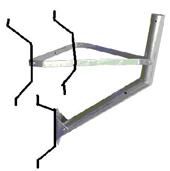

Ga eventjes proberen of ik ergens nog een Z-stuk vandaan kan halen. Of anders moet het maar met een mast.
Ik begrijp dat je dus toch met de schotel tegen de gevel aan stuit. Hoeveel graden kom je ongeveer te kort?
dit zou je ook kunnen proberen een paar antenne beugels op de muur zetten
en daar alles weer op vast zetten
