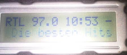

Drs. IJzerbout Geplaatst: 27 november 2010 Geplaatst: 27 november 2010 Iets wat mij iedere keer weer verbluft is dat ik hier RTL 97,0 uit Hosingen, Luxemburg dagelijks stabiel ontvang. Mijn lokatie is 64739 Höchst. Als ik dat op de kaart uitmeet zijn dat pakweg 250 km hemelsbreed. Daar komt nog bij dat in richting van de zender, een heuvelrug te zien is waar die zender ook nog "overheen" moet. Ik gebruik geen richtinggevoelige antenne maar een kruisdipool op een ca. 6 meter hoge mast bovenop mijn dak. Het gaat om RTL op 97,0 MHz. Dat is een ander programma als dat op satelliet. Als ik op mijn autoradio hier in de omgeving rondrij dan is er op deze frequentie af en toe wat flarden te horen..verder alleen ruisen. De zender heeft een vermogen van 20 KW. EIRP is dat 100 KW. Ik ontvang uitsluitend in mono. De RDS komt ook door. Heb er een foto van gemaakt. Ik gebruik een zelfgebouwde FM ontvanger (Philips FM14) met zelfgebouwd RDS moduul, uit Elektuur. Zijn er nog meer DX´ers die van zulke afstanden ontvangen? Ik heb het over dagelijkse normale ontvangst en niet bij speciale atmosferische omstandigheden. “On ne voit bien qu´avec le cœur. L´essentiel est invisible pour les yeux”.
