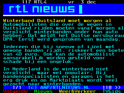

Jürgen Geplaatst: 3 december 2010 Geplaatst: 3 december 2010 Winterbanden in Duitsland: verplichting nu duidelijk omschreven Hoewel er in Duitsland al eerder een verplichting voor het gebruik van winterbanden tijdens winterse omstandigheden gold kon de Duitse justitie er niet veel mee. Er was namelijk niet nauwkeurig genoeg omschreven welke omstandigheden als "winters" aan te merken waren. Daar komt nu verandering in: de Duitse regering heeft nu exact omschreven welke omstandigheden als "winters" dienen te worden beschouwd, en heeft bovendien de boetes bij overtreding van het verbod op het gebruik van zomerbanden onder winterse omstandigheden fors verhoogd. Winterse omstandigheden De Duitse wetgeving verbiedt nu het gebruik van zomerbanden onder winterse omstandigheden, die nu letterlijk als "Schneeglätte, Schneematsch, Reifglätte oder Glatteis" (sneeuw, sneeuwresten, opgevroren rijp, ijs) worden omschreven. Deze kunnen worden veroorzaakt door bijvoorbeeld sneeuwval, aanvriezende of bevroren regen, hagel, aanvriezende mist en sneeuwstormen. Deze omstandigheden kunnen zich dus ook al voordoen bij temperaturen boven het vriespunt. Wat zijn nu 'Winterbanden'? Ook is vastgelegd welke banden als winterbanden worden aangemerkt: alle banden, die speciaal zijn ontwikkeld om op sneeuw betere rijeigenschappen en tractie te hebben dan zomerbanden. De Duitse wet gaat er van uit dat alle banden voldoen die met "M+S", het bekende sneeuwvlokje met de bergtoppen, "all-weather" of als band voor het hele jaar zijn gemarkeerd. Boete Wie tijdens winterse omstandigheden wordt betrapt op het rijden met zomerbanden wordt beboet met € 40. Als men bij een ongeluk op het niet gebruiken van winterbanden tijdens winterse omstandigheden wordt betrapt krijgt men een boete van € 80. Voor Duitse bestuurders heeft e.e.a. bovendien ook invloed op de punten voor het puntenrijbewijs. Ingangsdatum De nieuwe regeling gaat met ingang van 29 november 2011 in. Bron: ADAC MacBook Air M2 2022 - iPad Air 2021 - Iphone XR - Apple TV 4 2021
Sigma Geplaatst: 3 december 2010 Geplaatst: 3 december 2010 je vergeet een ding bij het betrokken zijn van een ongeluk kun je voor de helft van de schade aansprakelijk gesteld worden. als je geen winterbanden hebt, boven op de boete. Mvrgr Sigma DM8000HD-PVR/DvD_DM7020HD-V2_DM800Se-V2_DM525 Harddisk Samsung 2TB__Tuner A :draaibaar Tuner B :vast Tuner C Tuner D Vantage 8000 S TWIN HDTV PVR
quattro Geplaatst: 3 december 2010 Geplaatst: 3 december 2010 Als ik het relaas van jurgen lees dan veranderd er dus niet zo veel. Winterbanden waren bij winterse omstandigheden al een tijdje verplicht. Alleen isde definitie nu toegevoegd. Blijkbaar mag je dus nog steeds met zomerbanden de weg op, alleen niet als het glad is. Ander had er wel een bepaalde perdiode gestaan ipv moeilijk te omschijven condities VU+ Solo2, VTI Visiosat BIG Bisat met Alps op 28,2E; 23,5E; 19,2E; 13E; 5E; 1W; 5W; 15W
Jürgen Geplaatst: 3 december 2010 Geplaatst: 3 december 2010 Inderdaad verandert er niet veel maar zijn de definities nu wel bepaald. Ik plaatse dit relaas alleen maar omdat menigeen van mening was dat in dit verband alleen banden waren toegestaan die van een sneeuwsymbool zijn voorzien. Of men daar nu iets me opschiet, ik denk van niet gelet op de belachelijke toevoeging dat alle 'M&S' en 4-seizoen banden ook als winterbanden worden aangemerkt. Saillant detail: ondanks het verplicht gebruik van winterbanden waren er uitgerekend in Duitsland tijdens de sneeuw van de afgelopen dagen relatief meer ongelukken dan in Nederland... MacBook Air M2 2022 - iPad Air 2021 - Iphone XR - Apple TV 4 2021
vGnp Geplaatst: 3 december 2010 Geplaatst: 3 december 2010 Zie bijlage. Bron: RTL Text. vGnp VU+ Ultimo4K - FBC Cable - VU+ Ultimo4K - FBC Satellite Kathrein KEA 1000/W - Wavefield T90 Satlook Digital NIT
