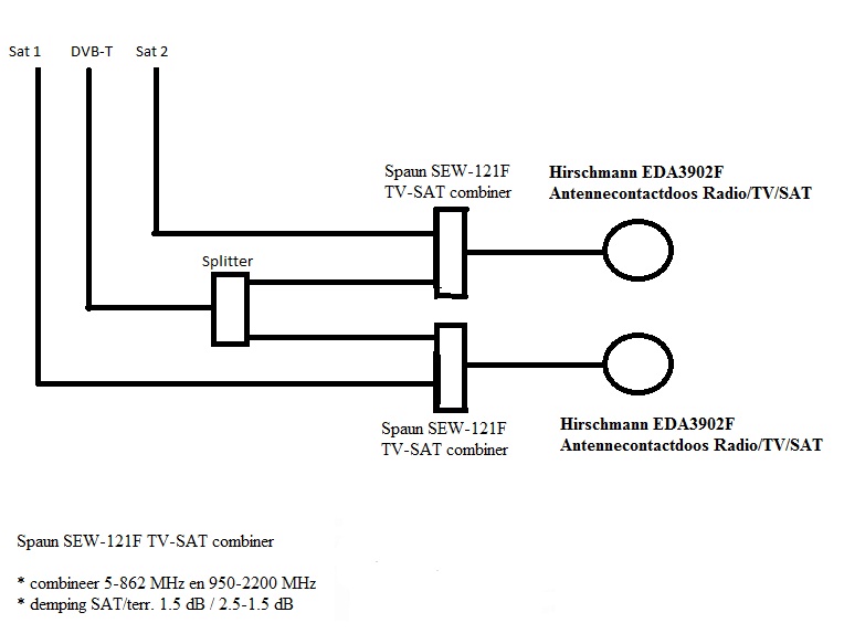

Oke,
Een signaal versterker, is misschien wel iest om rekening mee te houden, mede omdat er naar schatting toch zo'n 40 meter kabel tussen zit, en dat het signaal gesplits wordt.
Onderstaande komt van antenneverterkers(punt)nl

Hieronder een schema van mijn opstelling.
