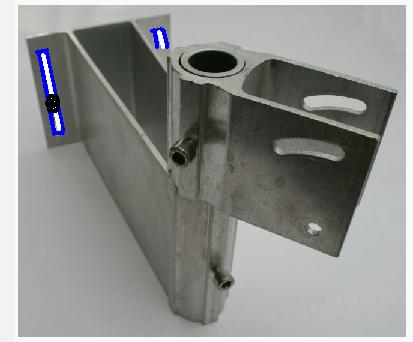

SubSense Geplaatst: 5 april 2011 Geplaatst: 5 april 2011 Ik heb al tijden mindere ontvangst op de andere sats dan de 19.2. Wel beeld op mijn VU+ dus, maar het houdt niet over. BVN snr=78% (Ned1 HD = 71%) RAI 1 snr=52% L1MBURG snr=63% BBC 1 E Mids=74% Nou las ik een ander draadje dat het kantelen van de mast iets naar oost voor verbetering zou zorgen. En inderdaad, het klikt erg aannemelijk dus ik ga dat proberen. Echter ik zie hiervoor geen handige mogelijkheid voor met het standaard bevestigings materiaal: De plaat zit recht tegen de muur. Bovenkant + voorkant waterpas, en de mast van de schotel ook. Eerst maar eens een kompas scoren om het exacte oosten te bepalen. 3 tot 5 graden kantelen en dan opnieuw uitrichten op de 19,2 is het idee. (Exacte aantal graden moet ik nog even uitvogelen...) Heeft iemand hier ervaring mee en een handige tip hoe ik dit voor elkaar krijg? Stalen pijp erin en buigen maar? Of ringetjes o.i.d. onder de schroeven stoppen. In het grote multytenne topic kan ik het niet vinden... VU+ Duo + Multytenne 45 Meestal met de laatste PLi Pana TH-42PV70 XBMC/ASrock ion 330/Wii/ch3snas/TX-SR707/svs 25-31 PCi
satencom Geplaatst: 5 april 2011 Geplaatst: 5 april 2011 Je kunt er een gleuf in maken aan beide kanten, dan kun je hem gewoon draaien Volgens de wet van Bartjens moet het kunnen En met de vriendelijke groeten Hendrik En Is je Probleem opgelost? Help anderen door te vertellen hoe je dat hebt gedaan.
SubSense Geplaatst: 5 april 2011 Auteur Geplaatst: 5 april 2011 Ja, dat is inderdaad een deel van de oplossing. Ik verwacht dat ie ook iets naar voren moet kantelen. Als ik kijk waar de zon op komt dan zou dat ongeveer het oosten moeten zijn. Dat is "links voor" als je recht ander de plaat van de schotel staat. VU+ Duo + Multytenne 45 Meestal met de laatste PLi Pana TH-42PV70 XBMC/ASrock ion 330/Wii/ch3snas/TX-SR707/svs 25-31 PCi

iemand Geplaatst: 8 april 2011 Geplaatst: 8 april 2011 Hier ook uitgevoerd bij het plaatsen van de MultyTenne. Maar zo scheef hoeft het echt niet. Even uitrekenen tov midden Duitsland; welke skew heb je daar en welke op jou locatie. Dus moest ik het 1.6 graden schever zetten. Tja maar hoe meet je dat uit; waterpas is 60 cm lang Waterpas 2 cm scheef houden gaf het belletje mooi naast de streep tegen de hoek aan. Tanges 2/60 is 1,7 graden; komt dat mooi uit ;-)) De schotel globaal goed gezet aan de muur. En toen met de waterpas iets scheefgezet. Met een satfinder Astra-1 goed gezet Resultaat is prima op de Astra's en maar 5 zwakke kanalen op de Hotbird die wat bibberen bij bewolking. Ik ben er erg content mee. gr. Erik
SubSense Geplaatst: 8 april 2011 Auteur Geplaatst: 8 april 2011 Goede tips. Dank je! Het verhaal op die site klinkt wel aannemelijk, iemand die er echt verstand van heeft. "Bij Utrecht dat op ongeveer 5 graden oosterlengte ligt, moet de mast 3 graden schuin naar het oosten staan, in Goes 4 graden schuin" Als dit klopt dan zal ik, bij Amsterdam, op ongeveer 3.5 graden zitten gok ik zo als ik op de kaart kijk. VU+ Duo + Multytenne 45 Meestal met de laatste PLi Pana TH-42PV70 XBMC/ASrock ion 330/Wii/ch3snas/TX-SR707/svs 25-31 PCi
iemand Geplaatst: 9 april 2011 Geplaatst: 9 april 2011 Nee dat klopt niet helemaal. Je moet moet de skew-offset nemen. Oftewel hoe scheef de LNB in je schorel moet. Kijk maar eens naar een schotel met rotor. Als die naar links of rechts draait, kantelt de schotel mee; en daarmee de LNB ook. Eea kun je makelijk ' laten' berekenen op de site van dishpointer (met de punt com) bv Voor Astra-1 In "Osnabrück" is de LNB-skew -1 graden In Utrecht is dat -3.2 Dus moet ie daar 2.2 graden naar het Oosten draaien. Als je voor de schotel staat, dus iets naar rechts kantelen. gr. Erik
SubSense Geplaatst: 9 april 2011 Auteur Geplaatst: 9 april 2011 Dish skew = 93.4, wordt inderdaad goed uitgelegd op Dish Pointer. Dus het volstaat om de voet die aan de muur zit 3.5 graden te draaien? De schotel staat bijna haaks op de muur. VU+ Duo + Multytenne 45 Meestal met de laatste PLi Pana TH-42PV70 XBMC/ASrock ion 330/Wii/ch3snas/TX-SR707/svs 25-31 PCi
