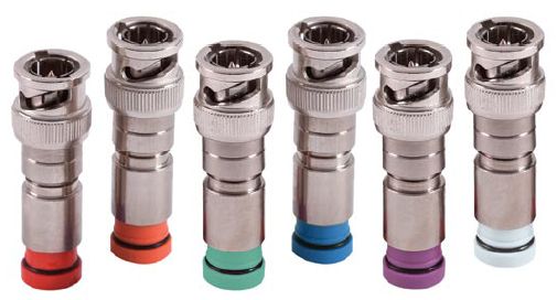

Toch zou ik geen bnc prefereren voor iets wat buiten staat in weer en wind smirk
Nou, als je de BNC connectoren van Thomas & Betts hebt, de Snap-N-Seal versie, dan zou ik dat wel aandurven hoor.

Ja ik durf het wel aan, ja ik kan die dingen solderen, en veel meer dan dat, ze zijn steviger dan die f ondingen, hebben een trek ontlasting voor de kabel, de wartel, hebben zoals opgemerkt een bajonet aansluiting zijn verzilverd, dus oxidatie heeft geen invloed op de verbinding, en ik heb er nog een stel liggen, chassis en kabel delen.
Het enige wat tegen zou kunnen zijn is de isolatie, teflon of nijlon oid.
Moet ik nog door gaan.
De vraag was of het zou kunnen, en ik maak eruit op dat het ja is.
Water dicht maken, rubbertape die vulcaniserend is, kit etc.
In iedergeval bedankt bij het helpen om een schaap over de dam tekrijgen..

De N-Connector is de mechanisch betere uitvoering van de BNC connector.
Het materiaal, waarvan het binnenwerk is gemaakt bepaalt de maximale werkfrequentie.
BNC connectoren bestaan in 50 en 75 Ohm. Het door elkaar gebruiken van 50 en 75 Ohm componenten geeft een mechanisch en electrisch onbetrouwbare verbinding.
Voor hobby toepassingen zijn ze prima bruikbaar, alhoewel de montage aan de kabel enige ervaring vraagt.
Je kan ze buiten gebruiken, maar ik pak ze dan in met zelfvulcaniserende tape.

Als er een waterdichte uitvoering van de BNC connector bestaat, dan is ie zeker niet beter dan de F-connector.
Of de stekker nu 75 of 50 ohm is, dat maakt echt het sop van de kolen niet vet hoor.
In de analoge video wereld werd de 50 ohm BNC connector liever gebruikt dan de 75 ohm versie omdat ie net wat "strakker" sloot op het chassisdeel. Die minimale mismatch werd op de koop toegegenomen.
Wij (Rini en ik) gebruiken N-connectoren maar dat komt waarschijnlijk omdat de coax 11 mm dik is hahaha
Geen probleem met water en mooi 75 Ohm.
Nooit meer wat anders dan N.
