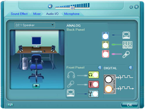

Con Geplaatst: 25 juni 2011 Geplaatst: 25 juni 2011 Veelal wordt er bij het moederboard een speciale driver geleverd op cd. Daarnaast staat op de cd ook vaak een programma om je geluid in te stellen en meestal uitgebreider dan hetgeen je kunt in Windows. Dus, kijk daar eens naar. HG CC Groet, Con. Gloeiende, gloeiende, een beetje humor moet kunnen, anders ga je maar ergens anders heen.. Sinds november 2024 gelukkig weer glasvezel via KPN. Internet/PC: modem/router Fritzbox en TP-Link accesspoint, switch (8), switch (4) PC: Intel Nuc i7 met W11. Laptop Thinkpad met W11 met 24H2. Asus Gigabyte Home Assistant, 20 Shelly's en 2 ESP-tjes en Zigbee.

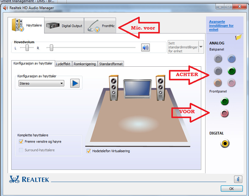

oldebroek Geplaatst: 25 juni 2011 Geplaatst: 25 juni 2011 Zoals Con al beschreef, hier ook een extra programmatje dat met de audiodriver geinstalleerd werd. Moest hier ook mijn frontmic. en audio-out "aanzetten" (mijn skype werkte niet op de voorkant..) zie bijlage: Je hoeft niet aan een boom te hangen om een eikel te zijn.
satencom Geplaatst: 25 juni 2011 Geplaatst: 25 juni 2011 Als je een Realtek AC'97 audio kaart op je moederbord hebt dan zou je het met Realtek Soundman software kunnen proberen ,hier mee kun je alles regelen Volgens de wet van Bartjens moet het kunnen En met de vriendelijke groeten Hendrik En Is je Probleem opgelost? Help anderen door te vertellen hoe je dat hebt gedaan.
