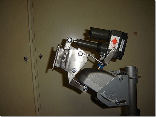

Ook dit is een onderdeel ervan..

Zo te zien is hij al een keer gescheurd en over gelast,deze construktie is niet voor hele grote schotels geschikt ,daar het bevestigings opervlak veel te klein is,je kunt dan net zo goed een normale Diseq motor nemen,voor schotels groter dan 110 cm gebruik je een Actuator.Je wild hem waarschijnlijk gebruiken voor Inclined Orbit Satellieten,of voor andere dan Tv sat.Waar om zo moeilijk doen? Om de normale Clark Belt te volgen heb je zo een construktie niet nodig.

Deze unit is speciaal gemaakt van roestvast staal de zoals jij noemt(overgelast) is de weerspiegeling omdat hij gebogen is.
Deze diseq motor is het type 2500 met stalen tandwielen en door Trust zo gemaakt dat hij 2 lagers heeft 1 onder en 1 boven inplaats van alleen 1 aan de onderkant.
Ik durf je de garantie te geven dat deze modificatie op de rotor geen enkel probleem heeft met een Fibo-Stop Gregorian van 120 cm die gelijk staat aan een 150cm Schotel
