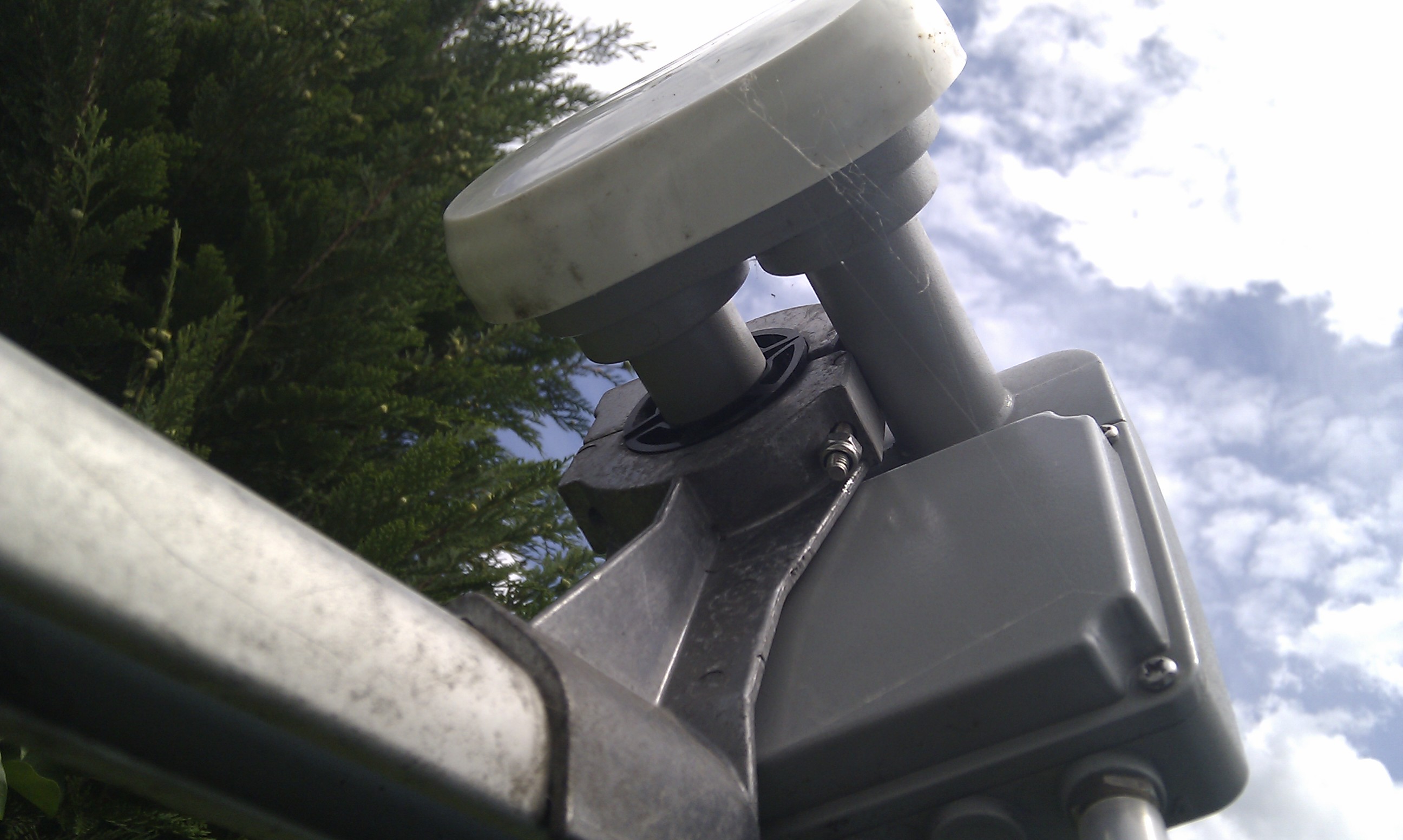

Ik heb een Hirschmann 88 cm schotel en een duo lnb van canaldigitaal.
Heeft iemand idee hoe ik op een goede mannier die LNB kan zetten op de schotel.
De kop waar je de LNB aan vast moet maken is te breed om de kop daar aan vast te maken. Nu heb ik een kant wat afgeslepen (de ring tussen de 2 lnb pijpjes) maar ik kan de kop niet ver genoeg draaien zodat ie waterpas staat.
Astra 3 is ook niet echt denderend zo'n 10dB, of zal dit komen omdat die lnb eigelijk voor 60cm is.
Astra 1 is wel 12 a 13dB maar dat komt omdat die in het brandpunt zit.

Mag ik zeggen dat ik het jammer vind dat je aan het slijpen bent geslagen zonder vooraf 100% zeker te weten of jouw oplossing wel gaat werken?
Loop je zo niet het risico dat de schade/beschadiging nu groter is dan de kosten van elke andere oplossing? Zoals een multifeed? Nog los van het minimale rendement van je 88 cm schotel.
Een duo lnb voor een schotel van 60 cm is niet voor niets een lnb voor 60 cm ipv 88. Het resultaat heb je inmiddels vastgesteld op Astra 3. (De kop moet trouwens niet waterpas, want bij een duo lnb staat daardoor de kop van Astra 3 te laag.
De lnb moet links schuin omhoog als je voor de schotel staat.)
Mijn advies: los dit meteen degelijk op. Investeer in kijkplezier en koop goed materiaal en laat je goed adviseren. Een multifeed rail met 2, 3 of 4 lnb-houders en een diseqc-schakelaar is de meest ideale oplossing voor jouw situatie. Elke andere oplossing is weggegooid geld en wellicht een beschadiging van je Hirschmann 88cm.
Ik weet het, maar Hirschman verkoopt tegenwoordig Triax dus ik kan niet meer aan zo'n multifeed houder komen.
Vandaar mijn slijp avontuur.
Het enige wat ik heb gelepen is de verdikking bij de scroef in de houder, waar de lnb in wordt geklemd.
Ik bedoel waterpas zetten volgnes dat schema wat bij de lnb zit. dus dat je hem verdraaid en dan dat de lijn op het schema waterpas is.
De LNB dient niet waterpas in de houder te zitten, dat verklaart ook dat je mindere ontvangst hebt op Astra2 (23.5E). Kijk eens in dit draadje, klik , hier staat een plaatje van hoe te monteren.
Ik heb niet aan de lnb geslepen alleen aan de houder v/d schotel waar je de lnb inklikt.
Voor de duidelijk heid mijn LNB staat niet waterpas
Je moet er een mal opdoen en daar staat een streep op en die moet waterpas staan, maar zo recht krijg ik hem niet omdat de beugel waar de lnb inmoet nog te breed is voor de opening tussen de 2 lnb buizen.
Ik zal vanavond es een foto maken.

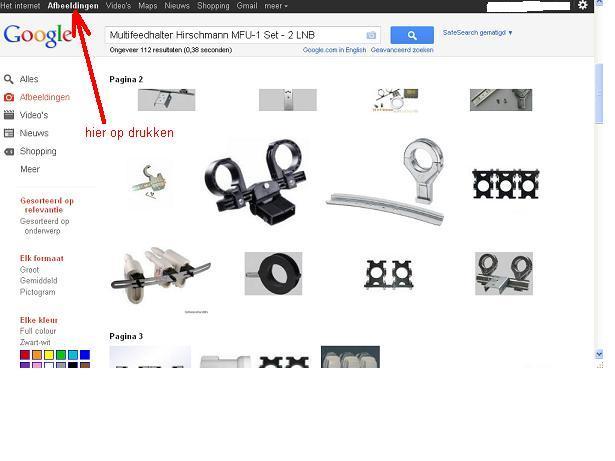

Google eens op Multifeedhalter Hirschmann MFU-1 Set - 2 LNB

Je gaat naar Google en voer de naam in ,zo als VGNP ook al in zijn bericht heeft te staan
en druk dan op afbeeldingen ,kijk maar in de bijlage hoe het moet kun je maar uit zoeken
Maak ook even foto van jou schotel ,kunnen we zien ,wat van type je hebt.
De twee lnb’s van de CanalDigitaal duo-lnb staan te dicht bij elkaar voor een optimale ontvangst op een 88cm schotel. De afstand van 37mm bij de CanalDigitaal-duo-lnb is er tevens de oorzaak van dat je hem niet kunt monteren zonder slijpwerk en niet schuin kunt zetten. Koop een duo-lnb voor een 85cm schotel. Hierbij staan de lnb’s hart op hart 53mm uit elkaar en kun je hem wel schuin zetten.
Duo-lnb’s die je kunt gebruiken zijn:
- Smart Titanium TMS 43 Duo Single LNB Gold (1 aansluiting) voor ongeveer 20 euro
- LNB Duo Astra 1/3 Quad Maximum AMBQ 24 (4 aansluitingen) voor ongeveer 60 euro
In Nederland moet de duo-lnb 10 graden schuin worden afgesteld, zie de beschrijving van CanalDigitaal:
http://www.canaldigitaal.nl/uploadedFile...set-duo-lnb.pdf
Zet de lnb van de Astra 3 in de klem zoals in bovenstaande beschrijving is aangegeven.
