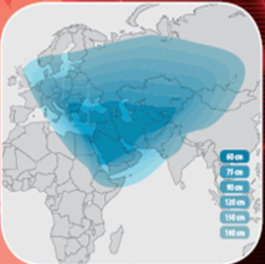

Heb je de juiste footprint bekeken? Ik zie voor Turksat 2A, oostbeam een signaal van 40dB voor het uiterste zuid-oosten van Duitsland en daarvoor moet je al een schotel hebben van 150cm.

Je zult hier in Nederland op ongeveer 34 DB/W uitkomen en daar heb je een 3,5 meter schotel voor nodig. Dat wordt wel heel erg kostbaar.

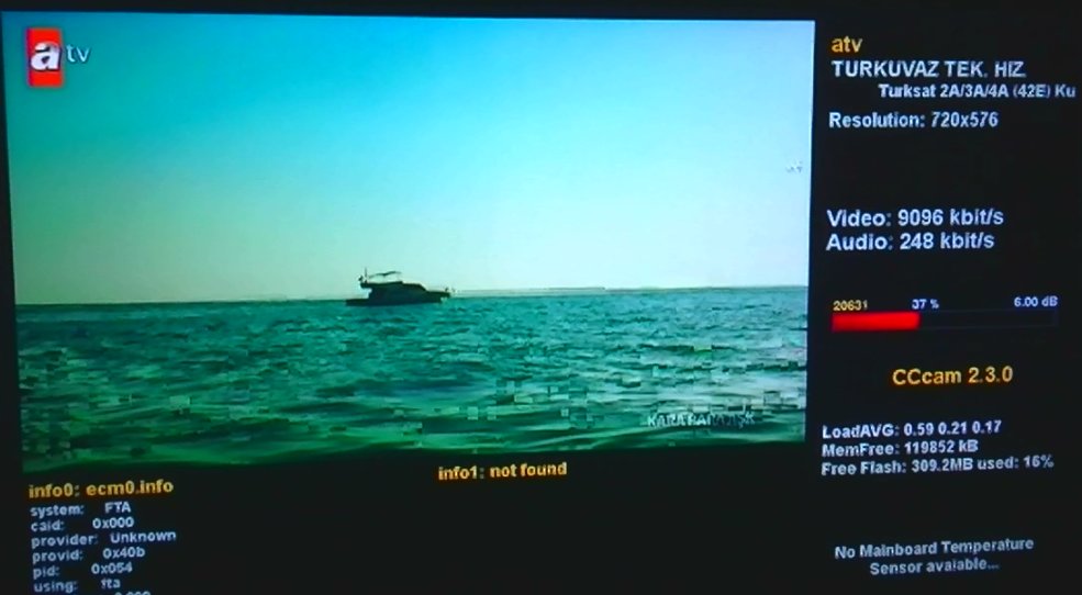

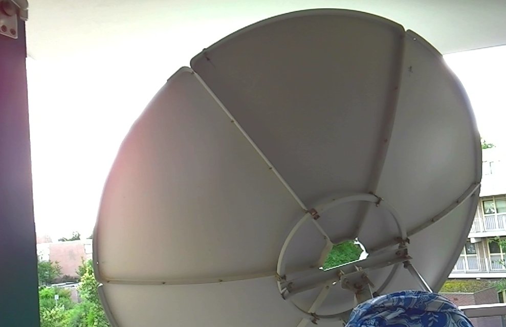

Is alweer een tijdje geleden maar de Oostbeam op 42 oost komt hier binnen op de Jonsa 180 met MOD lnb ap82xt2n met dank aan Trust voor de flens..
Ontvangst is hier pirima bij gunstig weer :D

Het ging om de eastbeam van de Türksat 2A, dit is de footprint van de eastbeam van de 3A.
