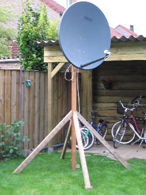

Hensat Geplaatst: 21 juli 2011 Auteur Geplaatst: 21 juli 2011 op de foto ziet het er niet zo sterk uit,maar het is een hele flinke constructie,allemaal dikke balken,het was maar een idee,het ligt natuurlijk ook aan de hoogte en grootte van de schotel,en gewicht,ik heb mijn schotel nu op een zelf gemaakt statief staan,2 meter hoog,en ik kan alles aan ,dus het positieve is,dat hij niet zo hoog hoeft,nu wil ik even uit dokteren hoe laag hij mag komen,want als ik de schotel naar 30 graden west draai ,dan wijst hij helemaal naar mijn achtergevel van het huis,de schotel staat een meter of 14 van het huis,hier een foto hoe hij nu tijdelijk staat ps veranda is overkapping of afdak

Gast Tha Great Mac Geplaatst: 21 juli 2011 Geplaatst: 21 juli 2011 Ik vind het een geweldige constructie als testsituatie. Natuurlijk kun je dat niet in stand houden, maar om mee te spelen voldoet het prima.

Tonskidutch Geplaatst: 22 juli 2011 Geplaatst: 22 juli 2011 zekers, prima voor testdoeleinden en leuk getimmerd daar lagen niet mijn bedenkingen en twijfels die twijfels liggen in de definitieve oplossing met een muurbeugel aan hout waarbij balken (die achter die paar schroten "aanwezig kunnen zijn" ) wegkantelen of buigen en die tijdens de veranderlijke relatieve vochtigheid van dat hout (wegens het weer) geen duurzame bevestiging biedt. hang als test maar eens die muurbeugel eraan met wat houtdraadbouten en ga der zelf maar eens aan hangen met je volle gewicht. ciao Sofia La Notte Fabrizio Paterlini

Tonskidutch Geplaatst: 23 juli 2011 Geplaatst: 23 juli 2011 nogmaals ik zou nooit de schotel "onder die golfplaten dakrand plaatsen" wegens al dat water wat er dan "in z'n nek" opkomt. ciao Sofia La Notte Fabrizio Paterlini
trust Geplaatst: 23 juli 2011 Geplaatst: 23 juli 2011 Origineel bericht van: Tonskidutch nogmaals ik zou nooit de schotel "onder die golfplaten dakrand plaatsen" wegens al dat water wat er dan "in z'n nek" opkomt. ciao Tonski , lijkt me dat het dak naar achteren afloopt . Het verschil tussen theorie en praktijk is mijn uitdaging . Octagon SF8008 4K Edision Primo IP S2 Dr.HD F16 1.8 m ChannelMaster Offset in tuin 53º E - 45º W Jaeger SMR 1224 Usals met 5 Lnb wisselaar 2x Ka - Ku - C band Lin / Circ 1.2 m Echostar Offset aan schuur 53º E 34.5 W Twoteck Twinrotor met 3 Lnb wisselaar Ku - Ku low - Ka
Hensat Geplaatst: 23 juli 2011 Auteur Geplaatst: 23 juli 2011 klopt water loopt andere kant op,je ziet ook geen gootje,maar er kan toch water terecht komen
