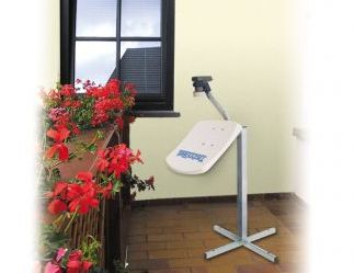

Sprietje Geplaatst: 21 juli 2011 Geplaatst: 21 juli 2011 Voor zover ik weet worden die schotels vermomd als bol al geruime tijd niet meer gemaakt. Je kunt natuurlijk ook kiezen voor een vlakschotel. Aangezien die helemaal niet de vorm van een schotel heeft, mag die volgens mij wel geplaatst worden. Toets op Google afbeeldingen in bijv.: selfsat h30d

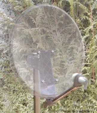

Sprietje Geplaatst: 4 augustus 2011 Geplaatst: 4 augustus 2011 @Tonskidutch Dan zul te twee van die bollen op moeten gangen, bijv. één links en één rechts van de deur. @hels Nou, als je wat links gaat versturen, kun je deze er ook nog wel bij doen, dan hebben ze nog wat meer keus: http://www.sat4all.com/forums/ubbthreads.php?ubb=showflat&Number=1167601 Zie verder nog wat oplossingen zoals de Multytenne voor 4 satellieten, een transparante schotel en een technisat ondersteboven.
