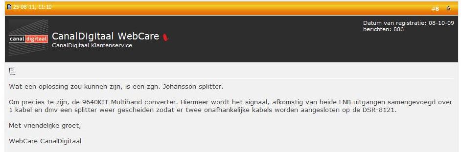

Sprietje Geplaatst: 31 augustus 2011 Geplaatst: 31 augustus 2011 @minplus Het klopt helemaal wat je schrijft maar met de Johansson 9640 KIT, kun je gewoon alle zenders opnemen die je graag wil en hoef je helemaal geen rekening te houden met horizontale of verticale polarisatie. Het lijkt me ook stik onhandig om telkens weer te moeten kijken hoe je kanaal gepolariseerd is waar je naar kijkt en of dat toevallig overeen komt met de zender die je wilt opnemen

Brambo's Geplaatst: 1 september 2011 Geplaatst: 1 september 2011 Wel, ik zit een beetje met dezelfde situatie: Ik heb een Vu+ Duo (dus twin ontvanger), schotel met 4 Twin LNB's, beide coax kabels komen tot in garage enz. Probleem is gewoon dat ik die beide coaxkabels niet tot aan mijn TV in de woonkamer geraken en ik slechts gebruik kan maken van één bestaande dunnere coax kabel(tussen garage en woonkamer) die voorheen werd gebruikt voor kabel TV. Dit werkt perfect met helaas wel de beperkingen dat ik niet alle zenders meer beschikbaar heb tijdens opnames. Werkt die Johansson Kit goed eigenlijk? Geld waard? - VU+ Duo met OpenPli, TVV Basic+ abo --> Basic Light - Triax 78 met multiblock 13-19,1-23-28,2 - Panasonic TX-P46G10 full HD.
vGnp Geplaatst: 1 september 2011 Geplaatst: 1 september 2011 Origineel bericht van: Brambo's Werkt die Johansson Kit goed eigenlijk? Geld waard? Ervaring van een andere gebruiker: --> KLIK <-- vGnp VU+ Ultimo4K - FBC Cable - VU+ Ultimo4K - FBC Satellite Kathrein KEA 1000/W - Wavefield T90 Satlook Digital NIT

Sprietje Geplaatst: 1 september 2011 Geplaatst: 1 september 2011 Dit is een antwoord van een week geleden dat CanalDigitaal Webcare op een ander forum gaf die ook slechts 1 coaxkabel had en er geen tweede bij kon leggen, zie bijlage: Ik ga er van uit dat ze zo’n advies niet geven als het niet goed zou werken.
