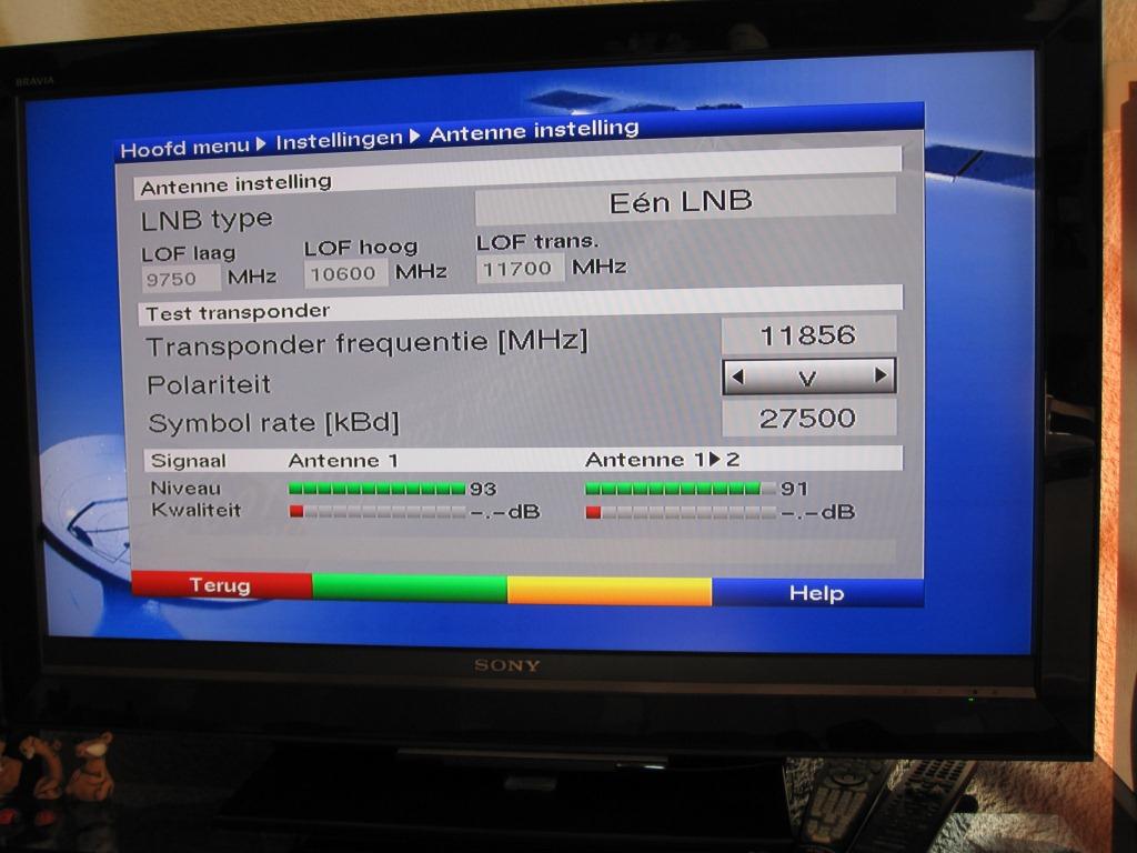

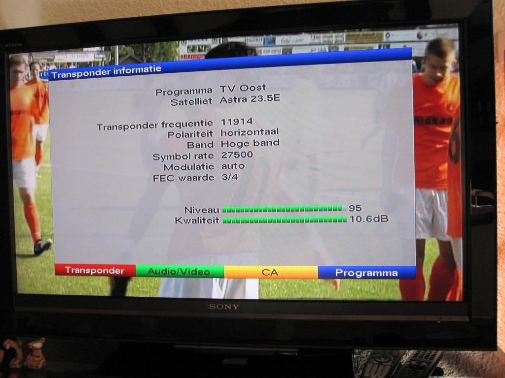

Ja, op 11856V heb je helemaal geen signaal. Die 80% signaalsterkte is gewoon onbruikbaar signaal. Wel vreemd terwijl je op 11914H een mooi signaal hebt. Staat de modulatie en de fec-waarde wel goed ingesteld, moet zijn op deze frequentie:
QPSK en Fec-waarde 5/6.

De lnb moet wel goed kunnen polariseren.
Ja vreemd. Op de laatste foto van vanmiddag staat de transponder informatie van Ned1HD op 11856 met idd QPSK (DVB-S2) en 5/6 voor de fout correctie. Is dat wat je bedoeld?

Hallo Eduard,
wat bedoel je precies met het goed polariseren van de lnb? Wordt deze niet aangestuurd door de ontvanger? Zou ik dat kunnen controleren door een transponder te kiezen op astra 3 die ook V gepolariseerd zend en waarop ik wel goede ontvangst heb?

Wat je ook nog kan proberen is de lnb van de 23,5 even door verbinden naar de
hooft kabel ,zonder de Diseqc Switch, wat is het merk van de Switch

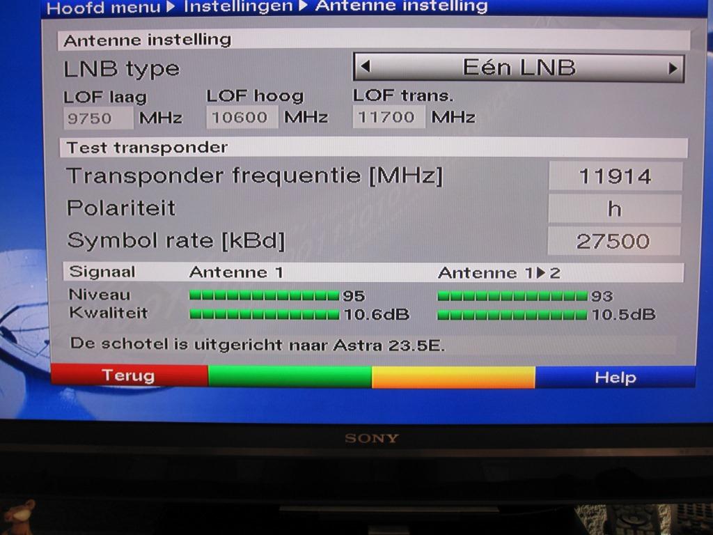

De polarisatie wordt omgeschakeld met een 13 of 18 volt voeding naar de lnb. Daar zou iets mis mee kunnen zijn maar aangezien je foto’s laat zien van zowel horizontaal al verticaal gepolariseerde tranponders met een goede ontvangst, is daar dus niets mis mee.
Ja dat is een goed idee. Ik denk dat ik komend weekend maar alles eraf haal wat niet direct met Astra 3 temaken heeft en dan ook alleen de hoofdkabel zonder SPAUN diseqc aansluit. Dit heb ik een paar weken geleden al eens gedaan maar was toen nog niet zo goed geinformeerd en heb alleen naar de test-transponder gekeken (die dus op een hele zwakke transponder ingesteld stond.)

Even nog het eea wat ik heb geprobeerd voor ik alles uit elkaar haal en overnieuw begin, komend weekend..
Gebaseerd op het vermoeden dat de Technisat het niet helemaal goed doet heb ik het ding maar even ge-reset. Stekker eruit, minuutje wachten en opnieuw gestart met hetzelfde resultaat. Was ook te gemakkelijk geweest..
Een oude CI module uit de kast gehaald (Aston) en de nieuwe smartcard erin. Gevolg: Canaal Digitaal HD: wel geluid, geen beeld. Alle ander kanalen ok.

Zoals beloofd een update:
Plan 1 was een andere LNB. IK heb dus de ALP verwisseld met een CHESS met een betere spec, en dit was een (redelijk) goed plan van Tha Great Mac.
De ontvangst van de regionale kanalen werd verbeterd van 82% naar 90% maar die HD kanalen werken nog steeds niet. Alle vrije HD kanalen kwamen nog steeds super binnen.
Dus plan 2 uitgevoerd: alles eraf en alleen één elkel kabeltje van één CHESS LNB op astra 3 naar de ontvanger. Helaas, hetzelfde resultaat. Ontvangst kwaliteit wel nog iets beter. 95% en 10,7 db. Dit geeft op de Technisat voor beide bereiken bijna volle schaal aan.
Plan 3 wordt het uitwisselen van de ontvanger. Hopelijk vandaag of morgen. Ik wilde niet vragen voordat ikzelf alles geprobeerd had...
Ik sta open voor alle ideen en tips. HELP!!!!
Kan het echt dat ik volle schaal heb op één transponder (11914 Mhz)en op een andere (11856 Mhz) vervolgens geen kwaliteit? Of kan het aan de CI module liggen?
