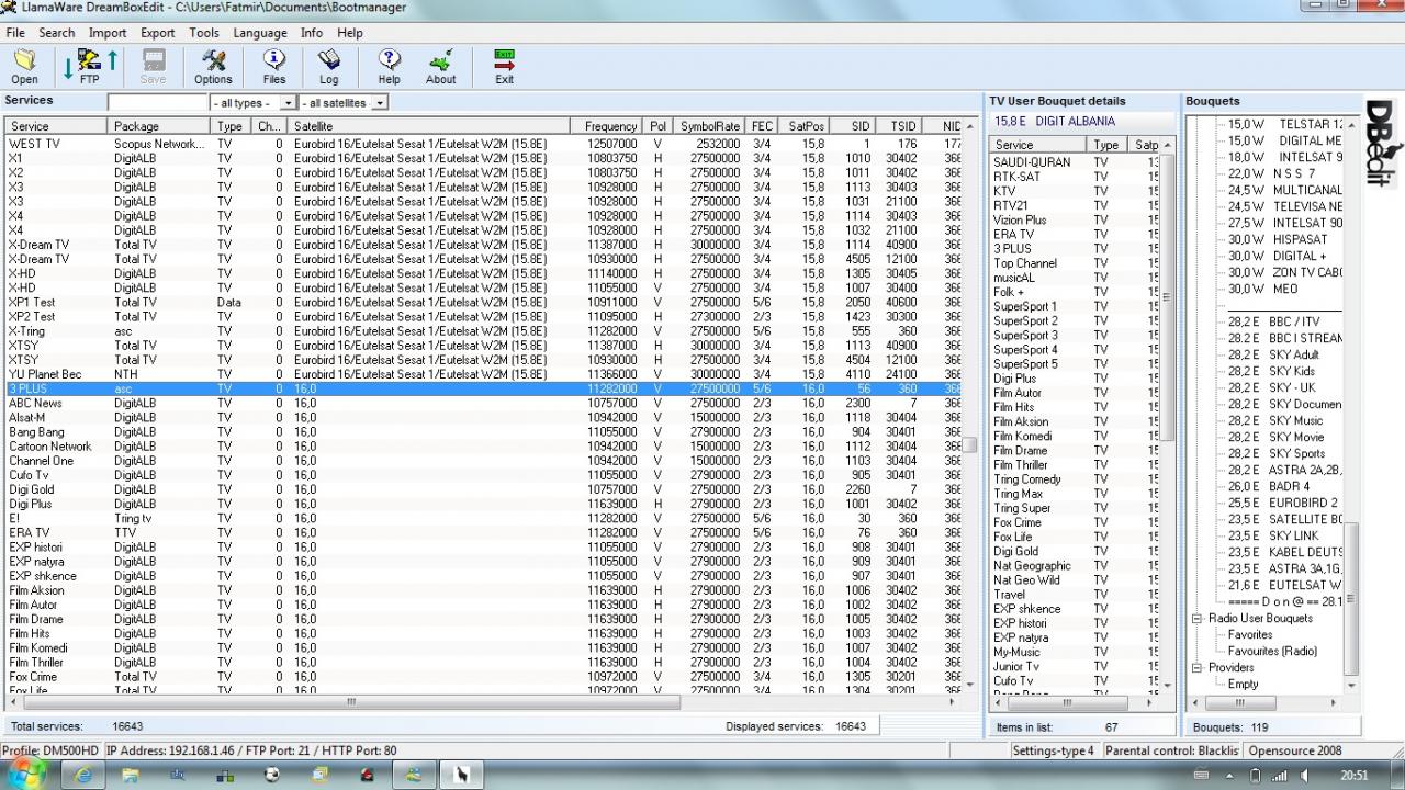

ik heb een afbeelding toegevoegd om te kunnen zien dat er iets niet klopt aan de 16.0 satelliet
aangepast door Fatmir
Volgens afbeelding heb je 2 keer de sat positie 16,0° oost in jou box staan.
één op 16,0°E en één op 15,8°E
Je zal 1 daarvan moeten wissen.
Het beste is om beide sats volledig te verwijderen en nadien zenderlijst terug zetten.
bouquets toets - satellieten (groene toets) - naar sat 16,0 gaan met AB - menu toets -deze satelliet verwijderen
en voor Eurobird16/Eutelsat....... ook
aangepast door icesat

Toch wel want 2 keer dezelfde satelliet voor dezelfde positie geeft conflict.
Volgens mij heb je kopiëren en plakken gedaan uit 2 verschillende lijsten
je moet zien dat de satellites.xml van beide lijsten dezelfde positie heeft (indien niet eerst handmatig wijzigen) ofwel voor beiden position="160" zetten of beiden op position="158" zetten. Daarna pas kopiëren en plakken
