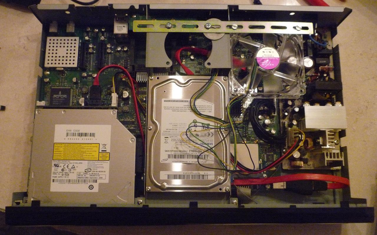

Hij zit erin en hij werkt prima.
Ik hoop dat hij zo goed zit.
Ik ben geen kenner als het gaat om de koeling van een dreambox.
Ik kan met de plugin mooi alles zelf instellen.
Reacties zijn welkom.
Let even niet op de los liggende draden. Die zijn inmiddels netjes vast gezet.
Zie bijlage.

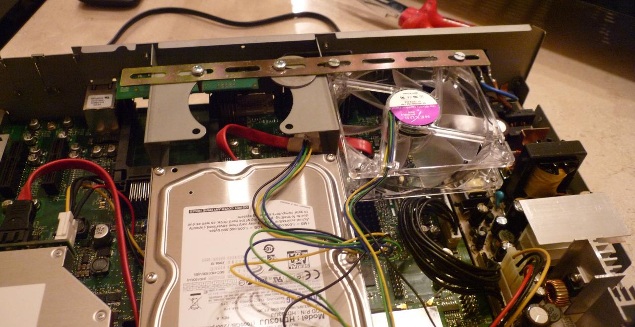

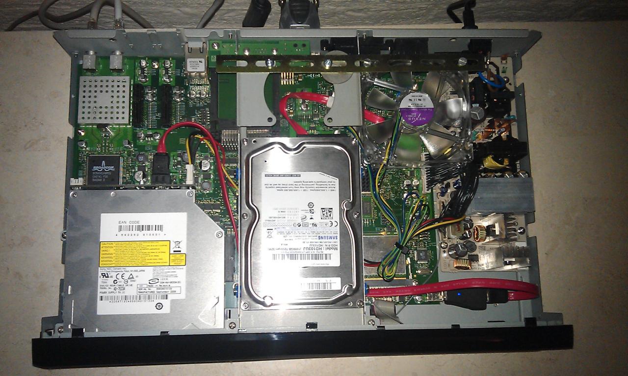

Nog een foto van de 92mm ingebouwde fan.
DM8000HD/ VU+ solo 4K , PLI , Henksat, Triax 88 cm voor Astra 19,2,Astra 23.5,Hotbird 13,0. . NAS 2x 3gb
Daarkendemeelachen !!!!
Zo is het beter voor de bedrading.
