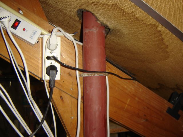

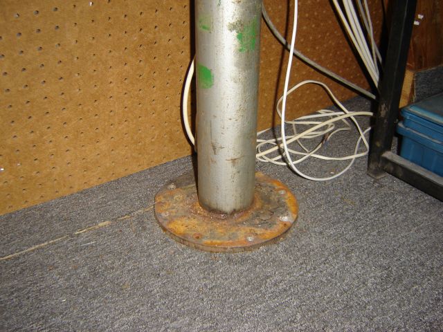

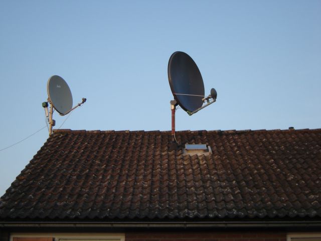

Om mijn 120 cm Delta Star Gregorian op z'n plaats te houden , heb ik de 3" paal (76 mm) door het dak , langs het spant op de vloer verankerd .
Staat al jaren , nog nooit problemen met storm mee gehad .post-30993-0-55980800-1326738530_thumb.jpgpost-30993-0-12642800-1326738541_thumb.jpgpost-30993-0-57239800-1326738554_thumb.jpg
Trust zo kan het inderdaad ook. Ik wilde liever geen gaten in het dak maken vandaar dat ik voor deze oplossing heb gekozen. Mijn dak is een sporendak ( zo een klapdak die vaak in de nieuwbouw gebruikt word)

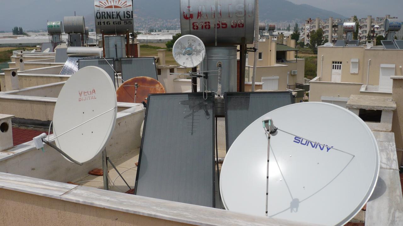

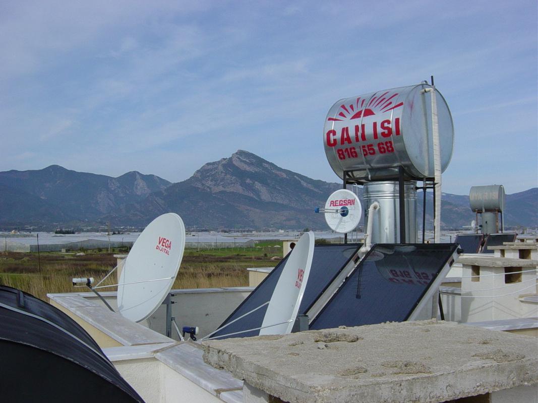

Mijn schotels staan allen op separate buizen (masten) van van 1 meter hoog en een doorsnee van 6 cm.
Aan de voet verankerd met 4 bouten en nog 2 steunen, ook met bouten. Dit kan vanwege mijn plat betonnen dak.
Dan heb ik de beugel, waarmee de schotels aan de mast hangen, aan de kant waar je de bouten er op draait, doorboord.
Dit gat loopt door in de buizen en hier heb ik dan weer een bout met moer doorgedaan.
Zo kunnen de schotels nooit om hun buizen draaien.
Aan de schotels zit ook een soort van scharnier, voor de elevatie en, daar heb ik per schotel, aan beide kanten
een zogenaamde zelf-tapper in geschroefd. Dit zijn schroeven met aan de punt een soort boortje.
Ik woon aan het strand en zelfs de zwaarste storm heeft nog geen een schotel uit zijn positie kunnen krijgen.
De foto´s komen qua LNB niet meer overeen met de werkelijkheid.
Op het moment storm hier en kon nu geen nieuwe foto´s maken.
Van de 4 schotels zijn er ook maar 2 echt te zien.

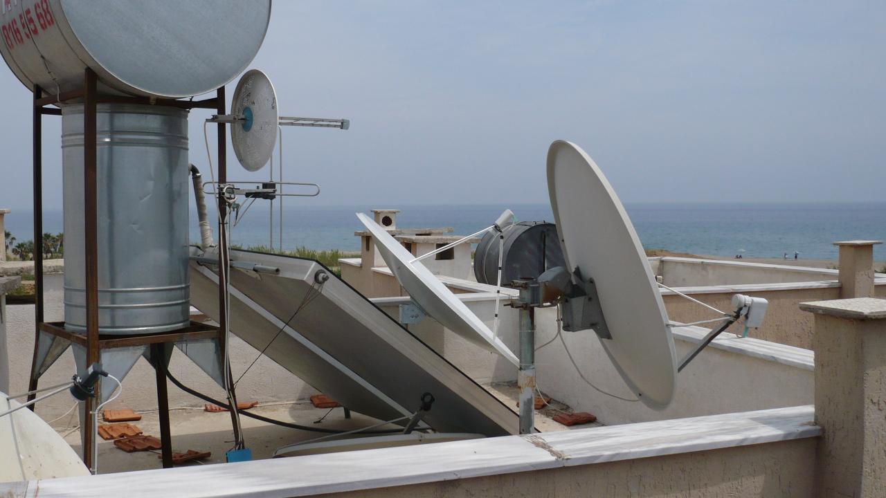

Hier nog een foto van de achterkant, richting zee.
Volgens de meteorologie, zou het vandaag net geen zware storm zijn, maar toch rukwinden van 100>110 km. p.u.
Vu+ Uno 4K SE en 1TB HDD / Samsung 65'' UHD Smart TV.
Vier schotels, 150, 120, 90 en 120** cm., voor Astra 1 & 3, Hotbird/Eurobird, Türksat,   ** is tijdelijk buiten gebruik.
Hier nog een foto van de achterkant, richting zee. Links op deze foto, de schotel voor Turksat met twin LNB.
Verder nog een schotel voor Arabsat, ook met twin LNB.
Zoals gezegd, de opstelling is nu enigszins anders. Mar het verhaal blijft het zelfde, de schotels staan stormvast.
Volgens de meteorologie, zou het vandaag net geen zware storm zijn, maar toch rukwinden van 100>110 km. p.u. en weer heb ik gewoon beeld.
