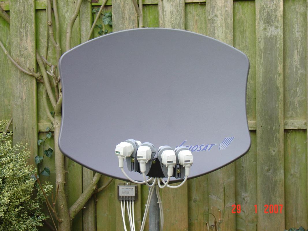

Satfreak1969 Geplaatst: 11 december 2011 Geplaatst: 11 december 2011 (aangepast) In januari 2007 heb ik op advies van een kennis een Visiosat schotel gekocht voor 13, 19, 23 en 28 graden te ontvangen. Deze stond in het begin laag op de grond (tuin) en later op de zijmuur net boven het garagedag zodat ik er makkelijk bij kan. De schotel was voorzien van 4 x Alps single LNB ! Alleen tijdens een normale regenbui ging het beeld vaak blokken ! Dus sinds een paar maanden heb ik nu een Triax 88cm met 4 x Inverto LNB's en EMP switch. Het ontvangst is zeker 20% beter geworden wat net het verschil maakt tussen beeld en geen beeld met een regenbui. Alleen vindt ik zo grote Wok geen gezicht en heb toch liever weer een Visiosat. Is de Visiosat 3G beter geworden dan die ik had in 2007 (aanpassingen) ? Of kan ik beter de Bigsat nemen ? Ik wil gewoon een goeie schotel met veel signaal....wie kan mij advies geven wat te doen ? Ps: foto is van mijn oude Visiosat G4 Quadro! Bedankt !! 11 december 2011 aangepast door Satfreak1969 -> VU+ Duo Twin Linux HDTV Receiver PVR + 320Gb Western Digital + Triax 88cm met 4 Inverto lnb's gericht op 13/19,2/23,5/28,2 <--> Image OpenPLI <-

Marc-Sim Geplaatst: 12 december 2011 Geplaatst: 12 december 2011 In januari 2007 heb ik op advies van een kennis een Visiosat schotel gekocht voor 13, 19, 23 en 28 graden te ontvangen. De schotel was voorzien van 4 x Alps single LNB ! Alleen tijdens een normale regenbui ging het beeld vaak blokken ! Alleen vindt ik zo grote Wok geen gezicht en heb toch liever weer een Visiosat. wie kan mij advies geven wat te doen ? Ps: foto is van mijn oude Visiosat G4 Quadro! Bedankt !! @ Satfreak, Volgens bijgevoegde foto van uw 2007-Visiosat denk ik dat de Skew van alle lnb's niet correct werd ingesteld - Zo te zien stonden die alle 4 netjes verticaal ! - Dit kan een verklaring zijn voor géén weerreserve.... 1x Triax78 enkel voor 23.5° - 1x Cahors BigBisat voor 13° + 19.2° (centraal) + 28.2° - 4x Inverto Twin Black LNB - 2x DiSEqC Switch - KOKA799 - HORIZON HD-S2 Satelliet meter - 40" SONY tv met CI-module/SC - Diverse ontvangers ivm instellen en testen....

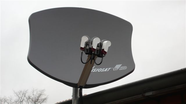

Marc-Sim Geplaatst: 12 december 2011 Geplaatst: 12 december 2011 @ Satfreak, Een (van de vele) Visiosats die echt een grote weerreserve hebben - hier op foto eentje met 3x Inverto 19 + 23 (centraal) +28. Bemerk de "schuinstand" van de lnb's. De bisat is in feite een 70cm schotel met een breder azimuth bereik - met ook nog 13 erbij presteert die eveneens picobello 1x Triax78 enkel voor 23.5° - 1x Cahors BigBisat voor 13° + 19.2° (centraal) + 28.2° - 4x Inverto Twin Black LNB - 2x DiSEqC Switch - KOKA799 - HORIZON HD-S2 Satelliet meter - 40" SONY tv met CI-module/SC - Diverse ontvangers ivm instellen en testen....
Satfreak1969 Geplaatst: 12 december 2011 Auteur Geplaatst: 12 december 2011 @ Marc-Sim Er is nooit iemand geweest die mij verteld heeft dat ik de Skew moest instellen. Maar Ik heb wel begrepen via diverse forums dat je daar een speciale meter voor nodig hebt. Dus met mijn Digisat Pro gaat het vrees ik niet lukken. Maar nu graag een antwoordt op mijn vraag ! Met welke schotel zou ik het beste resultaat kunnen behalen ? Een Visiosat G4 (4 lnb's) , BIGSAT of met een Triax 88cm -> VU+ Duo Twin Linux HDTV Receiver PVR + 320Gb Western Digital + Triax 88cm met 4 Inverto lnb's gericht op 13/19,2/23,5/28,2 <--> Image OpenPLI <-
Marc-Sim Geplaatst: 12 december 2011 Geplaatst: 12 december 2011 @ Satfreak, Voor ontvangst van uw 4 genoemde sat-posities zou ik een betere poging ondernemen met de G4. De Bigsat zou in uw geval (zonder BER-meetmogelijkheid !!) geen beter resultaat opleveren. De Triax 88 raad ik af (om 4 sat-pos. te ontvangen). Uw Visiosat-2007 foto toont een nette montage en is goed toegangkelijk - Het precies laten afstellen vergt maximum 1/2 uurtje mits ...............? Ik woon (Brugge) helaas niet vlakbij - M'n vingers jeuken al. Grt, 1x Triax78 enkel voor 23.5° - 1x Cahors BigBisat voor 13° + 19.2° (centraal) + 28.2° - 4x Inverto Twin Black LNB - 2x DiSEqC Switch - KOKA799 - HORIZON HD-S2 Satelliet meter - 40" SONY tv met CI-module/SC - Diverse ontvangers ivm instellen en testen....
