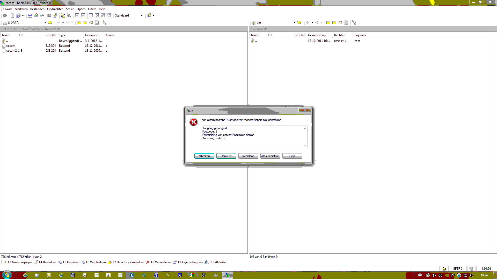

je gaat naar de directory
/usr/local/bin
hierin kopieer je je cccam2-1-3 of cccam 2-3-0 en wijzig je naam naar cccam
Tot zover lukt het maar kopieren ho maar. Als ik ga kopieren dan krijg ik de melding access denied. Nu ben ik als niet linux kenner de hele middag al aan het googelen maar krijg het niet voor elkaar. Voor de kenners onder jullie is dit natuurlijk erg simpel dus wie legt het mij even uit. Ik heb trouwend de laatste ububtu versie geinstalleerd

Ghansie bedankt. Dit is hem. Nu lukt het wel.

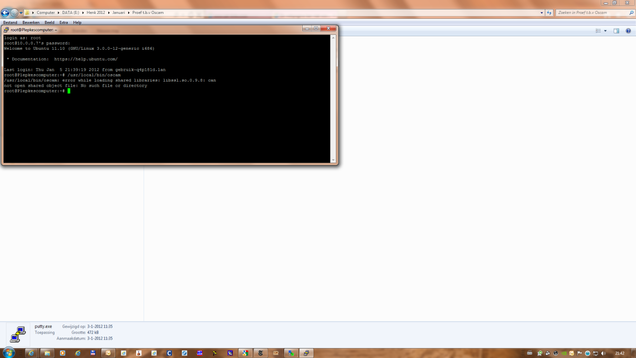

Voer het volgende commando uit met PuttY.
/usr/local/bin/oscam
Als ik dit gedaan heb dan komt er de volgende melding:error while loading shared libraries:libssl.so.0.9.8 cannot open shared object:No such file or directory.

de opdracht hier onder moet in root maar hoe kom ik in root met winSCP ???
/usr/local/bin

ik voer het volgende commando uit met PuttY.
/usr/local/bin/oscam:
error while loading shared libraries: libcrypto.so.0.9.8: cannot open shared object file: No such file or directory
sudo ln -s /usr/lib/libssl.so.10 /usr/lib/libssl.so.0.9.8
