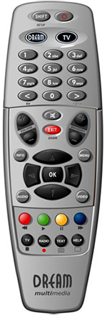

Dat zou kunnen met de juiste videokaart,maar dan kun je niet je muis over dat beeld halen om te zappen.
Wel kun je dan volgens mij de afstandsbediening die bij de webif zit gebruiken om te zappen of je telefoon.(android of iphone)
Er is geloof ik ook een mogelijkheid om de afstandbediening van je webif los te maken van je webifscherm althans dat heb ik dacht ik wel eens gezien ergens.
