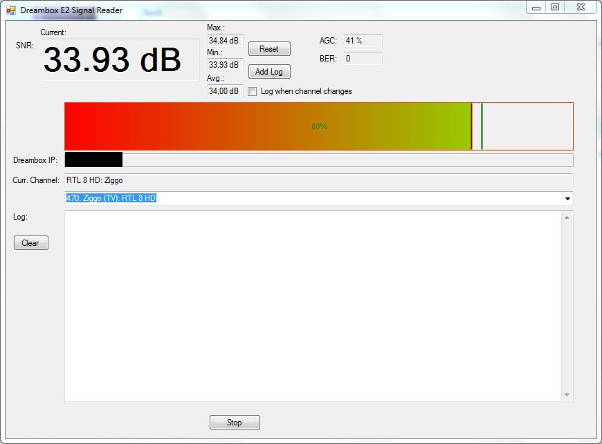

Waar zie jij de LOCK functie staan in dit progje? Hier even een screenshot geplaatst.

ja dom, ik was fout heb te snel gelezen . We hebben het over twee verschillende programma's. Ik gebruik het progje ESM naar tevredenheid. Dit progje kan zowel E1 als E2 aan. Je kunt kiezen uit gesproken waarden voor het aantal dB's. of een meet toon. Wanneer het programma een lok detecteerd hoor je een aantal tonen na elkaar en wordt er een vinkje in het hokje gezet.
Hopelijk kun je hier wel wat mee.

Er is een andere/nieuwere versie van die jij niet gebruikt, als ik kijk naar je screenshot. Daar is naast de SNR ook een AGC balk te zien. Ze werken bij mij allebei niet magoe... Zoek die ff op :)

Nee, ook DreamboxE2SatFinder, ik zet 'm er ff bij :) ESM werkt wél bij mij, bedankt daarvoor!
