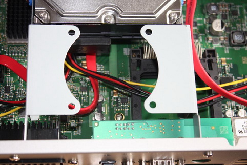

Ik zit te overwegen om een fan te plaatsen in mijn dreambox 8000. Nou zie ik dat je het op diverse plaatsen kunt bevestigen. Maakt het uit waar het komt of zou het beter zijn om ergens te plaatsen waar het nodig is, zoals achter het HDD?

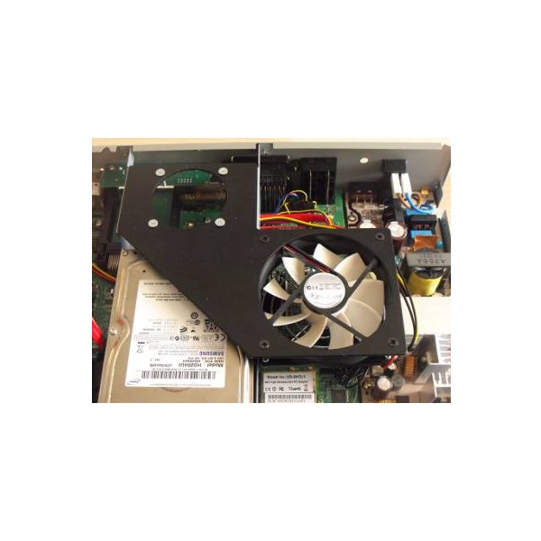

Ik heb hem op de orignele plaats zitten, maar heb daar wel een grotere fan zitten dan die er hoort.even het metaal aanpassen maar het werkt prima de mijne is 8cm bij 1½ en 4pins aansluiting. De themp is om en nabij 38 graden bij continu in bedrijf.

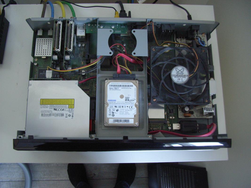

Ik heb een slimline (8MM dik) 12 cm fan naast de HDD over de voeding geplaatst, die hoor je echt niet, draait hooguit 300rpm.
Als je iets hoort (als het stil is in huis en je binnen een meter van de DM8000 zit) dan is het nog eerder het opspinnen van de 2,5" hdd.
ik heb een rietje in 4-en geknipt en als "pootjes" gebruikt, ben je in totaal voor minder dan 7 euro klaar.

oke, 3 foto's toegevoegd,

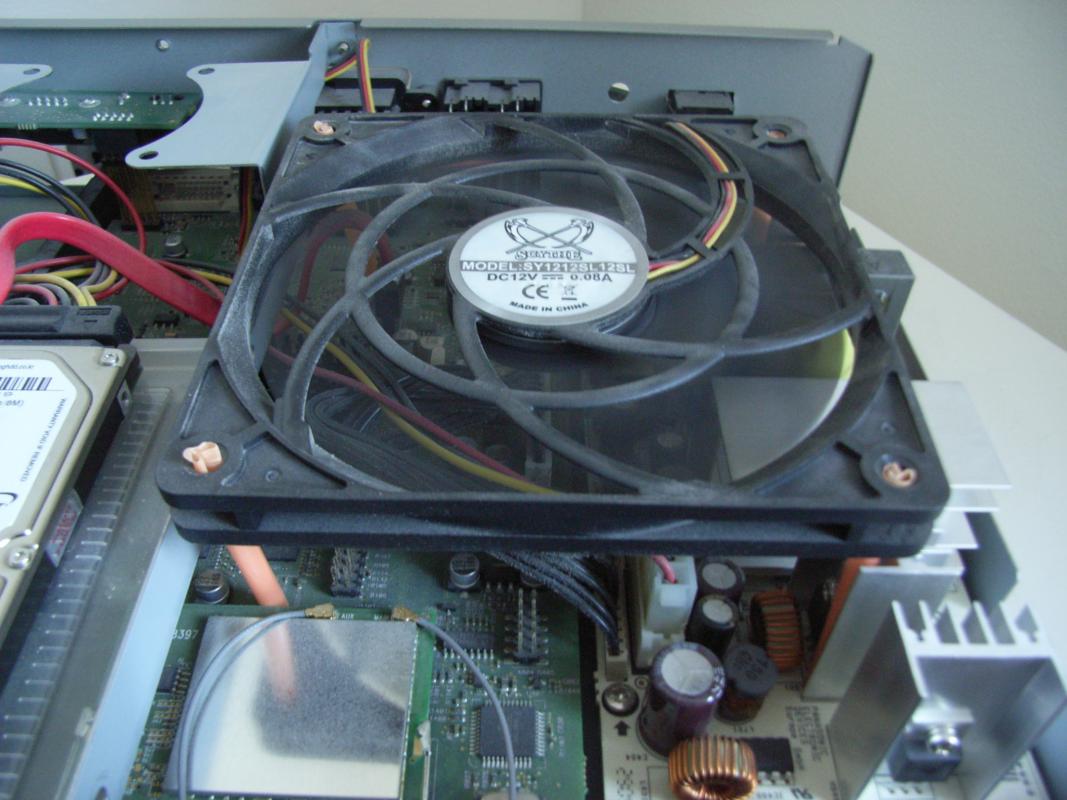

Eerste, en detail foto van hoe de rietjes gebruikt zijn. (is goed dat je me triggerde om foto's te maken, kon ik mooi weer eens een stofzuiger door de DM8000 halen, want dat was inmiddels wel nodig, zie foto ;-))
tweede, een globaal overzicht van hoe de fan geplaatst is.
derde, de fan die je niet ziet en hoort.
