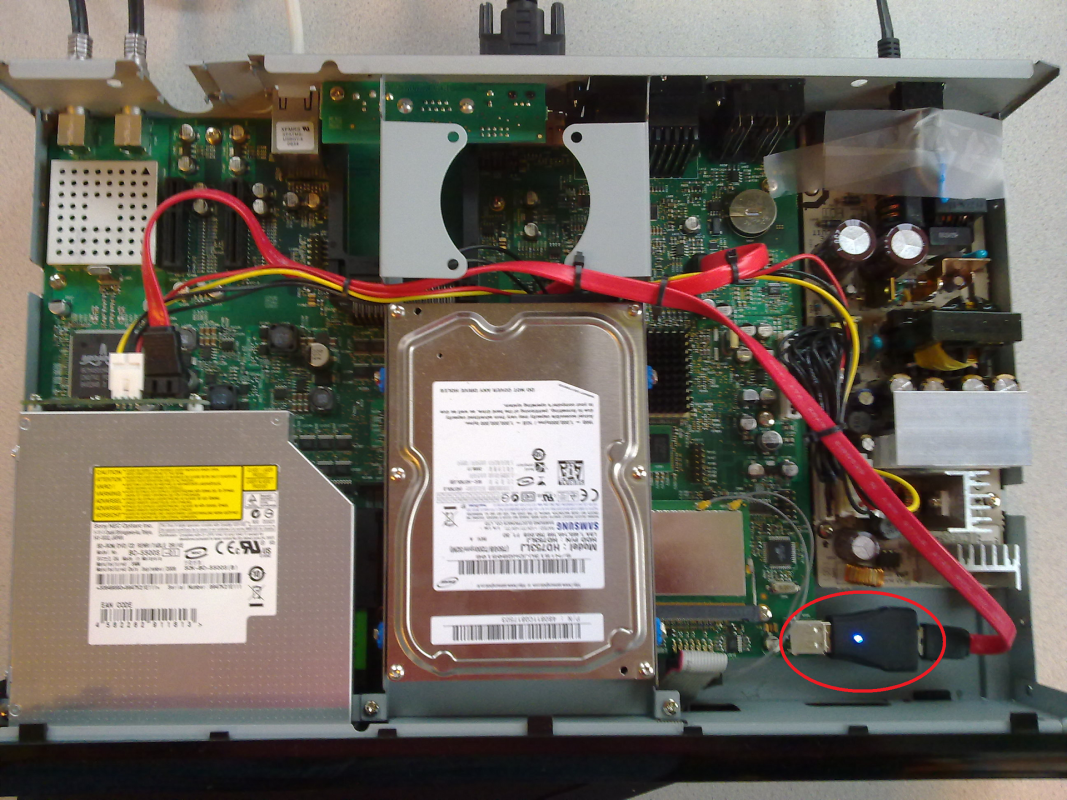

Ik heb een kort geleden een dm 8000 gekocht. Dit was in november 2011. Ik probeer mijn interne dvd aan te sluiten, maar kom er niet uit. Ik lees overal hetzelfde over een dongle waar het rode kabel van de dvd drive op aangesloten is en deze wordt vervolgens weer gekoppeld met de usb ingang achter de power knop aan de voorzijde. Gaat dit met nieuwe boxen nog steeds op deze manier. Waarom ik dit vraag is omdat in eerste instantie geen dongle er bij geleverd heb gekregen (wel een usb recovery stick, maar dit zal het niet zijn) en ten tweede is mijn rode kabel van de dvd drive niet lang genoeg om de usb te bereiken. Kan iemand mij op weg helpen? Waar hoort mijn rode kabel vanuit de dvd drive gekoppeld te worden?

Okee ik heb dit zo bij mij omdat ik dus een oudere type heb en daar maar 1 aansluiting op zit dus moet dat wel met een dongel.
Ik wist niet dat de nieuwere types nu wel 2 aansluitingen hebben.dan heb je natuurlijk deze dongel niet nodig.

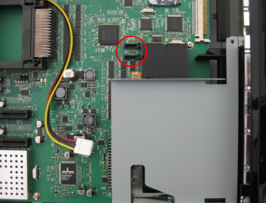

Plaatje 1 heeft er buiten de aansluiting van de HDD 1x extra onder de dvd speler/brander.

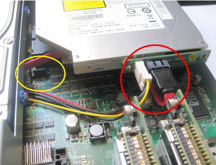

Plaatje 2 is de nieuwste DM8000 en die heeft er buiten de aansluiting van de HDD 2x extra onder de dvd speler/brander.

Waarom dan op plaatje 1 de exstra eSATA aansluiting (gele cirkel) werkt deze dan niet?
Volgens een bekende Duitse site is dit het verschil:
Rev 1.2 mainboard - 2 x SATA für HDD und ein USB2eSATA Adapter für DVD
Rev 1.3 mainboard - 3 x SATA o/b (2xHDD, 1xDVD mit DMA)
Neen, helaas niet met DVD
Dat is dus eigenlijk wat ik ook zeg
Rev 1.2 und ein USB2eSATA Adapter für DVD (dongel)
Rev 1.3 3 x SATA o/b (2xHDD, 1xDVD mit DMA)

heb mijn 8000 nu 13 maanden dus hij moet rev. 1.3 zijn
