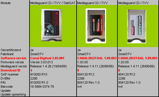

In bijgevoegde afbeeldingen zie je de oude- en de nieuwe CI-modules van CanalDigitaal. De ouder modules waren voor de Mediaguard 2 codering, de nieuwe module met wereldbol is voor de Mediaguard 3 codering.
Deze modules zijn in omloop gebracht voordat CanalDigitaal HD-zenders ging doorgeven.
De oude Mediaguard 2 modules worden niet meer ondersteund en werken daarom niet goed meer, d.w.z. op sommige tuners wel, op andere niet, voor sommige zenders wel, voor andere zenders niet.
