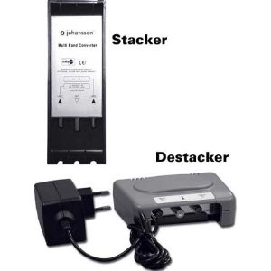

Oplossing 1: UniCable. Moeten tuner en LNBs voor geschikt zijn. Linkje: --> KLIK <--
Oplossing 2: Stacker/Destacker. Kabel vanaf de schotel moet wel goeie kwaliteit zijn.
Ik zou voor oplossing 2 gaan. Lees er meer over op deze site: --> KLIK <--

De Johansson 9640 KIT werkt als volgt.
De uitgangen van de twee diseqc-switches worden verbonden met de Stacker van de Johansson die bij de diseqc-switches geplaatst wordt. De signalen gaan samen door één kabel naar binnen en binnen wordt het signaal weer gesplitst in twee kabels door de Destacker. Hij kost omstreeks 115 euro.
De afscherming van de coaxkabel moet voorzien zijn van aluminiumfolie omwikkeld met gevlochten draad.
