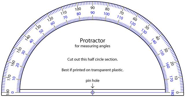

Welke duo-lnb of monoblock je ook gebruikt, je moet hem altijd 41 graden schuin zetten op de Canarische eilanden. Dit meet je het beste door een driehoekje van 41 graden uit papier te knippen m.b.v. de gradenboog (zie bijlage) en dit op de achterzijde van de duo-lnb te plakken.
