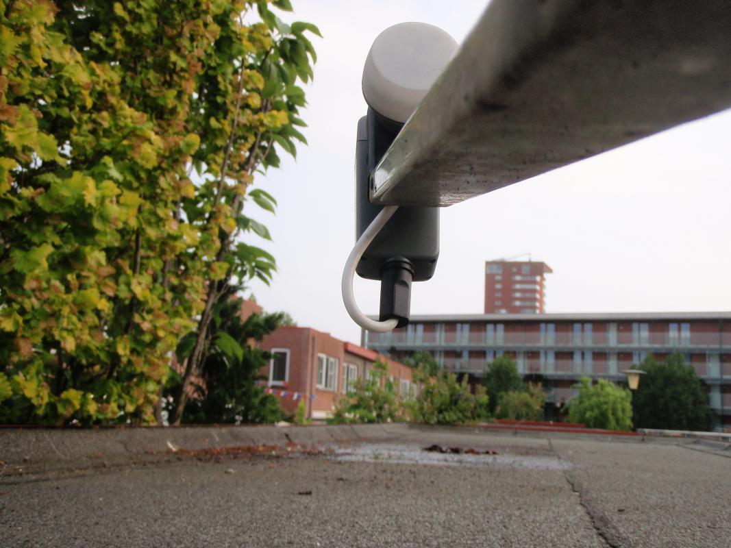

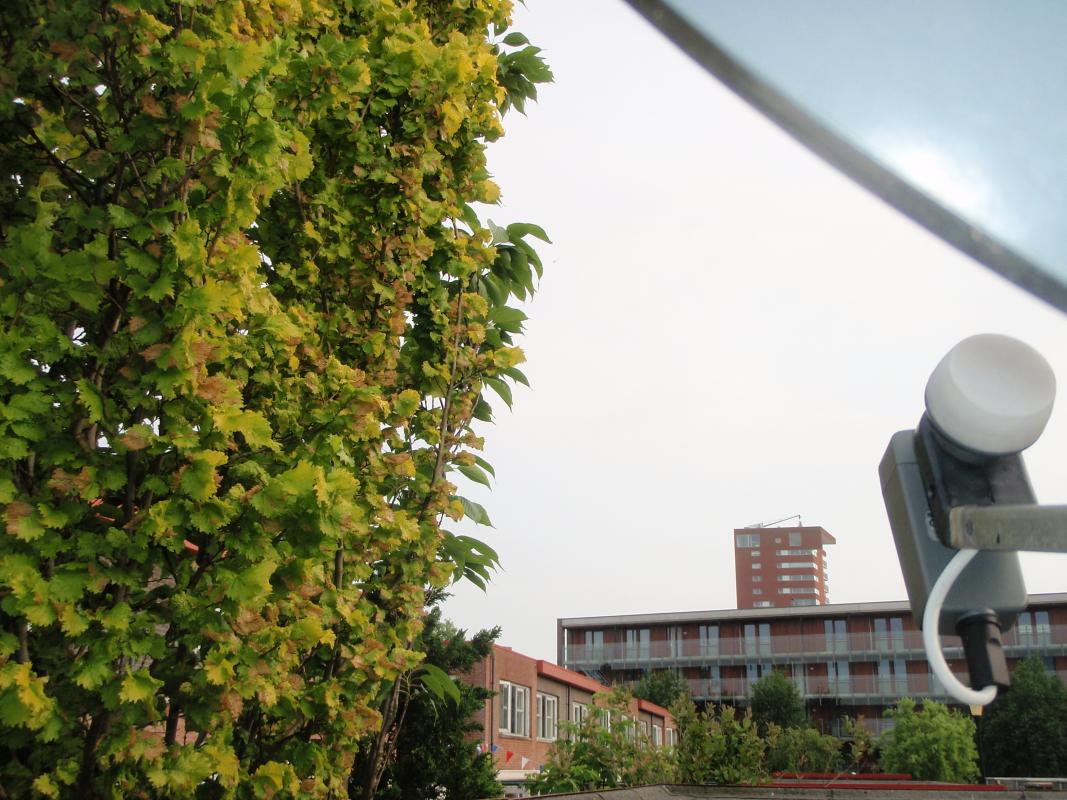

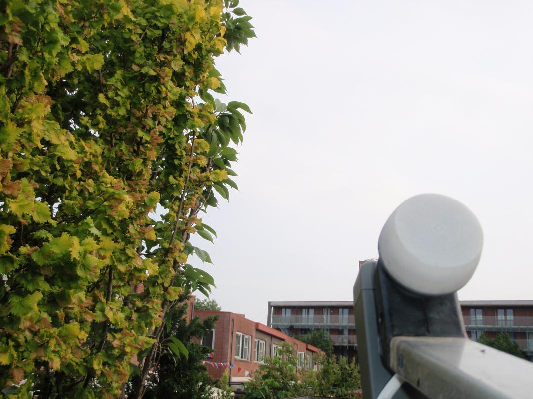

marsmars Geplaatst: 30 mei 2012 Auteur Geplaatst: 30 mei 2012 Bij deze dan, de foto's. Ben benieuwd wat jullie denken.
satencom Geplaatst: 30 mei 2012 Geplaatst: 30 mei 2012 Het is niet goed te zien ,maar het zou kunnen dat de struik in weg staat heb je ook de mogelijkheid om de schotel een stukje naar rechts de schuiven als je achter de schotel staat Volgens de wet van Bartjens moet het kunnen En met de vriendelijke groeten Hendrik En Is je Probleem opgelost? Help anderen door te vertellen hoe je dat hebt gedaan.
Sprietje Geplaatst: 30 mei 2012 Geplaatst: 30 mei 2012 Ik ben er haast wel zeker van dat die takken in de weg zitten tenzij dat het signaal er overheen gaat maar dat kunnen we pas zien als je een foto van opzij maakt.
Tonskidutch Geplaatst: 31 mei 2012 Geplaatst: 31 mei 2012 Mag ik er nog iets aan toevoegen? is wel een heel benepen bochtstraaltje voor die COAX lijkt op wrikken en wringen om het in de LNB te krijgen (koper kernbreuk kan daarmee ook optreden > en wat heb je dan?) maar ik kan ook niet zien of die OVER en / of Langs de struik gaat. ciao Vienna Ultravox - remastered
marsmars Geplaatst: 31 mei 2012 Auteur Geplaatst: 31 mei 2012 Mag ik er nog iets aan toevoegen? is wel een heel benepen bochtstraaltje voor die COAX lijkt op wrikken en wringen om het in de LNB te krijgen (koper kernbreuk kan daarmee ook optreden > en wat heb je dan?) maar ik kan ook niet zien of die OVER en / of Langs de struik gaat. ciao Ik zal ieg proberen om de kabel op een andere manier te bevestigen en natuurlijk de connector opnieuw vastmaken..
