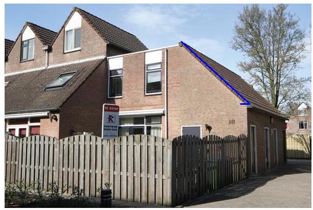

cheapwatcher Geplaatst: 21 juni 2012 Geplaatst: 21 juni 2012 Binnenkort wil ik bij een vriend een schotelantenne op zijn platte dak gaan installeren. Nu vraag ik me af wat de beste manier is om de kabel vanaf het dak naar de woonkamer te krijgen. Wie heeft goede tips en adviezen. Het gaat om een woning met 2 verdiepingen. Ter illustratie heb ik een foto van de achterzijde van de woning toegevoegd. De tv zal denk ik aan de linkerkant van de kamer komen. Zo was tenminste de opstelling van de vorige bewoners. Visiosat Big Bisat (0.8W, 5W, 9E, 13E,19.2E,23.5E,28.2E) 3 x Inverto quad, 2 x Alps quad, 1 x Venton rocket 1 x technisat quad 2 x Disecq 1/8 1 x Diseqc 1/10 VU+ Ultimo 4k DVB-S FBC/DVB-C FBC,WD AV GP WD20EURS, 2TB @ Panasonic tx-50exw784 + Logitech Harmony 665 Qviart Lunix 4K @ Panasonic TX-L42E5 + Logitech Harmony 700 Ziggo start CI+

Tonskidutch Geplaatst: 21 juni 2012 Geplaatst: 21 juni 2012 lijkt dat een fotootje van het dak het waard is om te plaatsen... dan zie je of er dergelijke ventilatie afvoeren aanwezig zijn anders zou ik een ventilatiepan (18~25 euro) voor die sneldekpannen halen en door de dakschil (recht op foto) naar binnen gaan, kun je coax in de berging omlaag voeren en aan de plint een doorvoer boren (daar ik denk dat het geen betonwand is, moet dat makkelijk uitvoerbaar zijn met een lange steenboor) (niet dat je bij de buurvrouw uitkomt hè snuffer <>geintje) ciao Rumba Loca The Bahama Soul Club

Tonskidutch Geplaatst: 21 juni 2012 Geplaatst: 21 juni 2012 er zijn dus altijd meerdere opties. maar uh onder maaiveld zul al snel de betonfundering aantreffen / danwel de vloer (zie afbeelding) het boren van lange gaten door en door is het rottigste karwei van alles en dat gaat bij baksteen en kalkzandsteen meestal nog makkelijk bij betonkespen of vloeren heb je er een hele kluif aan. Rumba Loca The Bahama Soul Club
