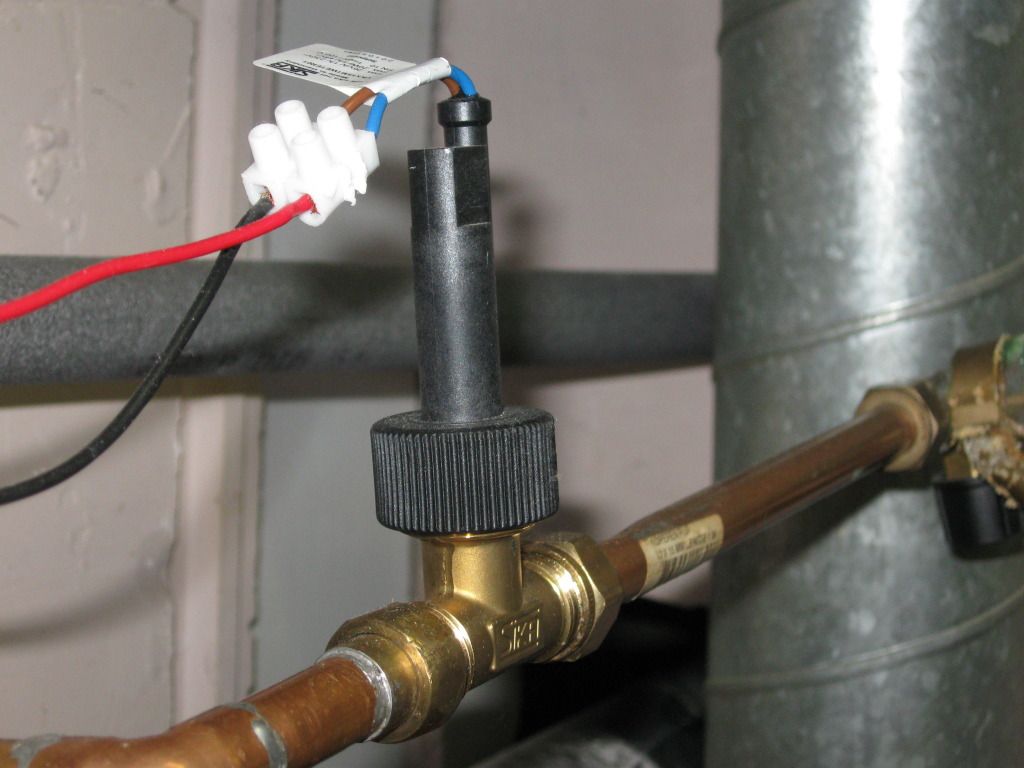

Gast catw Geplaatst: 6 juli 2012 Geplaatst: 6 juli 2012 (aangepast) Wat mag ik verwachten van de levensduur voor een waterstroomschakelaar, schakelt gasklep aan-uit indien de kraan open-dicht gaat, van intergas welke voor dik 30 euro verkocht word. 6 juli 2012 aangepast door catw

Gast catw Geplaatst: 6 juli 2012 Geplaatst: 6 juli 2012 Bij mij werkt de paddel prima, het lepeltje zelfs kleiner gemaakt (dacht zo de klap van de druk te kunnen opvangen), alleen heb ik nu in 3,5 jaar al een vierde schakelaar moeten kopen wat mij overkomt als ondeugdelijk materiaal. De schakelaar zelf werkt niet meer en blijft op AAN staan, dus slaat het gas pas uit als de kooktemperatuur bereikt is (intergas materiaal). Wie weet komt er iemand die een andere oplossing heeft die beter werkt dan deze schakelaar dat zal een uitkomst zijn.
Moderator ceesv Geplaatst: 6 juli 2012 Moderator Geplaatst: 6 juli 2012 Dat is misschien een elektrisch probleem? Brandt het schakelcontact misschien in en blijft daardoor de schakelaar kleven? In dat geval een serie weerstand opnemen om de inschakel stroom te begrenzen, een diode anti-parallel over de spoel en een vonkenblusser over het schakelcontact. Gaat niet bestaat niet! 65" 4-K OLED, Vu+ Duo 4K SE BT, Vu+ Solo 4K, Rebox-8500, Rebox-8000, Wavefrontier T-90, Satlook Digital NIT, Megasat HD5 Combo Gebruik je een advertentie blocker? Maak dan een uitzondering voor onze website. Zonder advertentie (inkomsten) kan deze site niet voortbestaan.

Gast catw Geplaatst: 7 juli 2012 Geplaatst: 7 juli 2012 Gesloopte schakelaar. Deze schakelaar is dus wel gelijkstroom. Ook gebruik ik hem i.s.m. een verbeterd rendament ketel om de bioler uit te sluiten, is maar 2 L en ik wacht wel even op warm water dan dat er 24u/pd beetje water warm gehouden zal worden. Bij de bovenste 1 twee losse magneetjes op elkaar deze komen links boven uit het huis vooe en onder waar de bedrading zit. Bij 2 het tuimel punt van de paddle of het lepeltje, totaal geen kalk of andere aanslag (ook niet bij de voorgaande schakelaars). Bij 3 het schakel gedeelte, vanaf het onderste deel kon ik er nog een stukje glasbuis van af halen, dus dat is de schakelaar op zich geweest. Hoe het gedeelte bij punt 3 geschakeld heeft zou ik mij niet kunnen voorstellen omdat ik die techniek niet voldoende ken. En aangezien de ketel nog in prima staat is ga ik nog niet over tot de aanschaf van een nieuwe.
Moderator ceesv Geplaatst: 7 juli 2012 Moderator Geplaatst: 7 juli 2012 Ziet eruit als een magneet bediend Reed-Relais. Die hebben eigenlijk het eeuwige leven, tenzij het schakel contact wordt overbelast. Wanneer dit onderdeel regelmatig defect gaat, zou ik er een hulp relais tussen schakelen. Dus de flow schakelaar een klein (solid-state hulprelais laten schakelen, wat op zijn beurt de originele schakel contacten bedient. Dit onderwerp is ondertussen meer iets voor de rokende soldeerbout. Gaat niet bestaat niet! 65" 4-K OLED, Vu+ Duo 4K SE BT, Vu+ Solo 4K, Rebox-8500, Rebox-8000, Wavefrontier T-90, Satlook Digital NIT, Megasat HD5 Combo Gebruik je een advertentie blocker? Maak dan een uitzondering voor onze website. Zonder advertentie (inkomsten) kan deze site niet voortbestaan.
