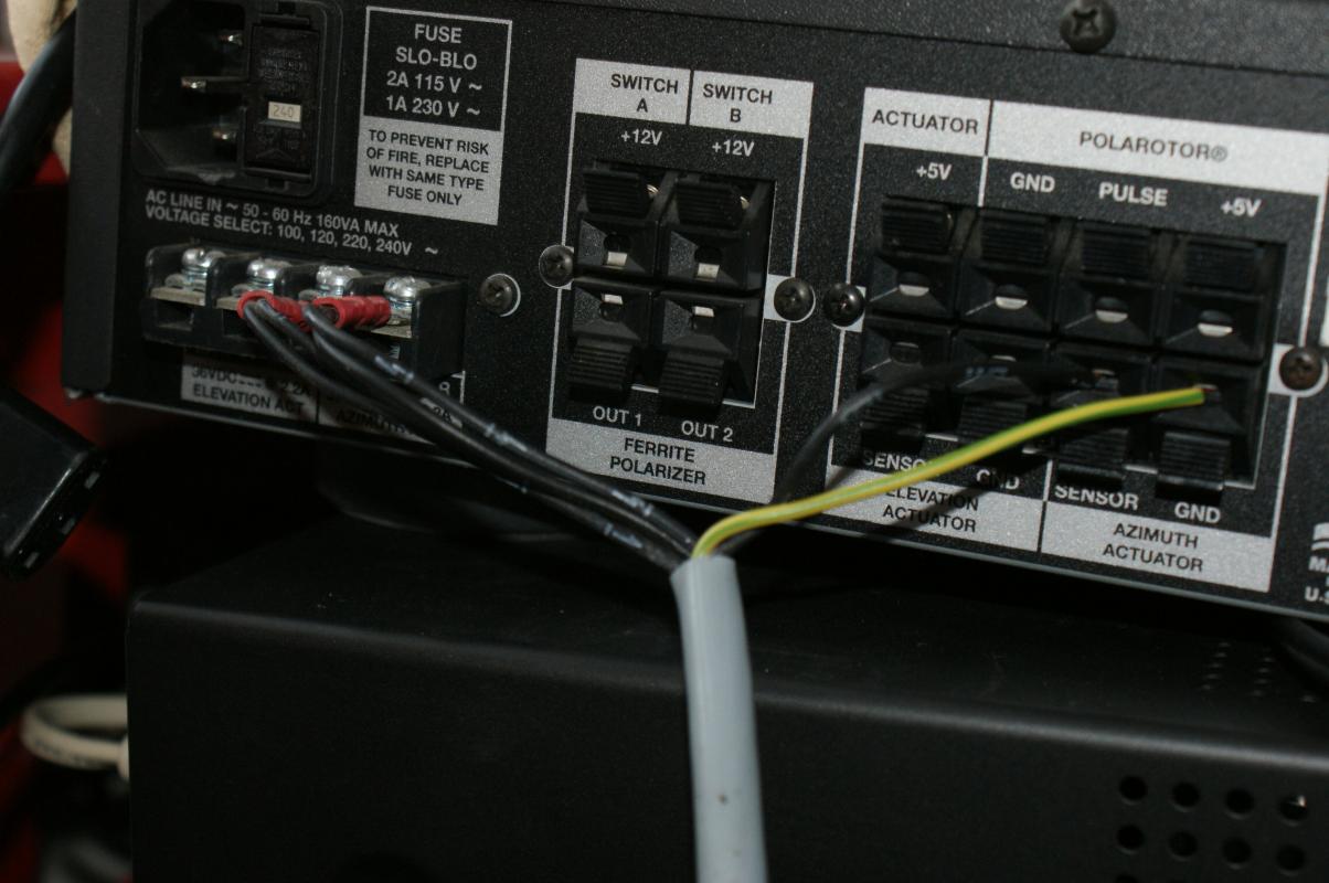

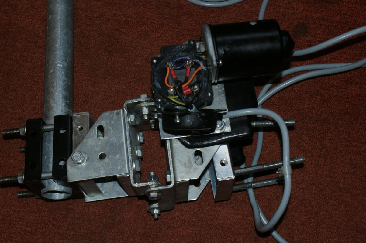

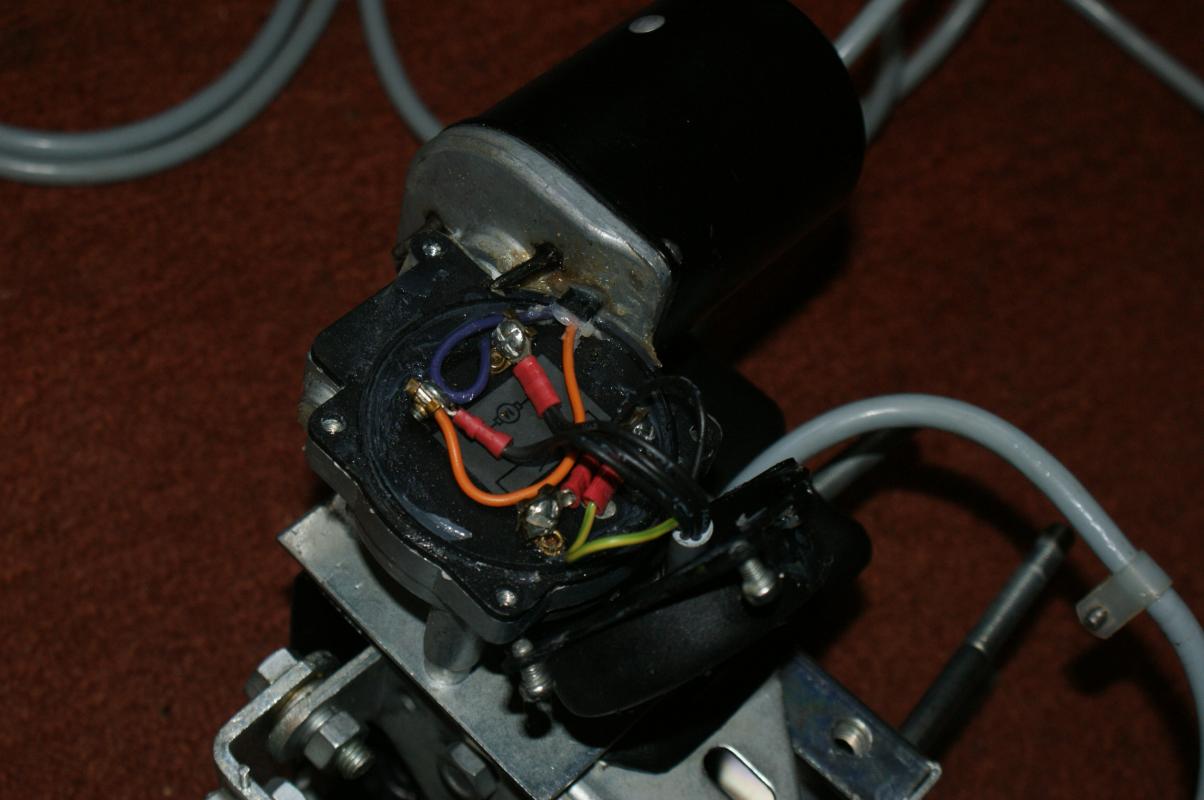

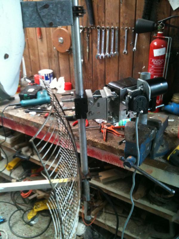

Ik probeer een satwalker rotor aan te sluiten op een ontvanger met motorsturing. Sturen werkt wel maar alleen onthoud ie geen posities.
Kan iemand vertellen of dat wel gaat werken met deze rotor op de ontvanger? Of heb ik een losse stuurkast bij de rotor nodig.
Ik heb ff wat fotos erbij gedaan....
aangepast door station_hendrik
--> Windows logica: Afsluiten onder Start
Zou eigenlijk gewoon moeten werken , misschien zit er een batterij in voor het geheugen die leeg is .
Anders zou je een V-box kunnen gebruiken , deze is ook aan je ontvanger te koppelen via de coax kabel en stuurt dan autm.
Hoi,
Je hebt inderdaad gelijk. hmm zoals het op de bovenste foto is aangesloten werkt het nu wel. Dan zal ik wel iets verkeerd in het menu hebben gedaan van de ontvanger....
Misschien wel grappig om te laten zien waarvoor ik het wil gebruiken... De bedoeling is atv (amateur tv) ontvangst op 10ghz en 13cm band draaibaar via chaparral ontvanger. Dit word veelal nog analoog uitgezonden en sommige stations via dvb-s. Ik heb de rotor aangepast zodat het draaihoek groter is geworden en de rotor alleen nog maar horizontaal draaid. Dit alles komt 22mtr boven de grond aan de zijkant van de antennemast te hangen. Sterker nog, de rotor en 10ghz schotel heb ik al gemonteerd. Nu de 13cm antenne (wifi raster antenne) en de bekabeling nog leggen. Nog genoeg te doen.

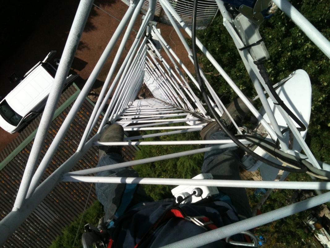

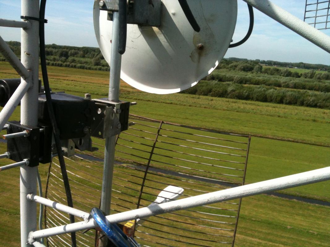

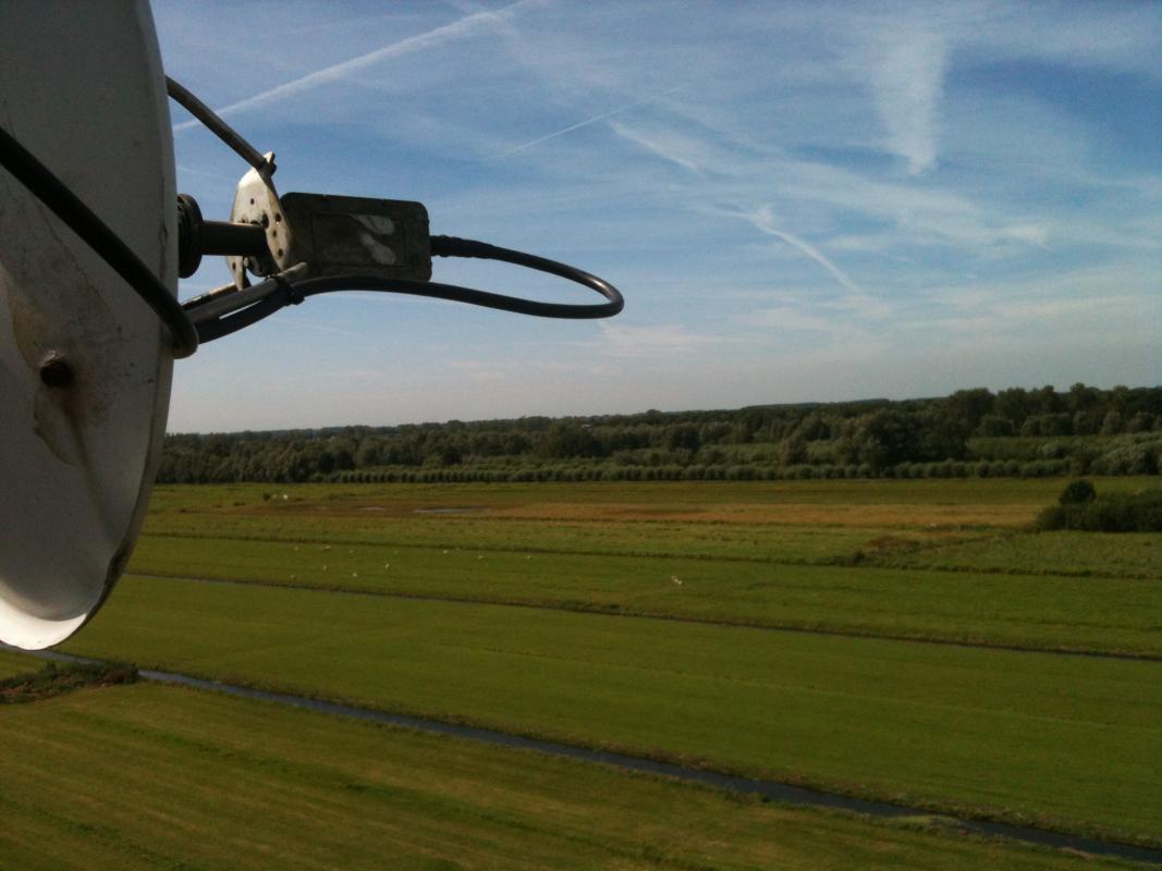

Vanochtend had ik gelukkig tijd over, mooi weer, niet te warm en weinig wind! Dus ben ik weer aan het werk gegaan. Bekabeling naar boven gebracht en alles weer netjes getyreped zodat niet alle kabels bungelen.
Hierbij nog een fototje op hoogte. als je goed kijkt dan zie je de schaapjes lopen op de achtergrond :)

Hierbij nog wat fototjes voor de geinteresseerden.
Dit is dus mast vanaf boven gezien.

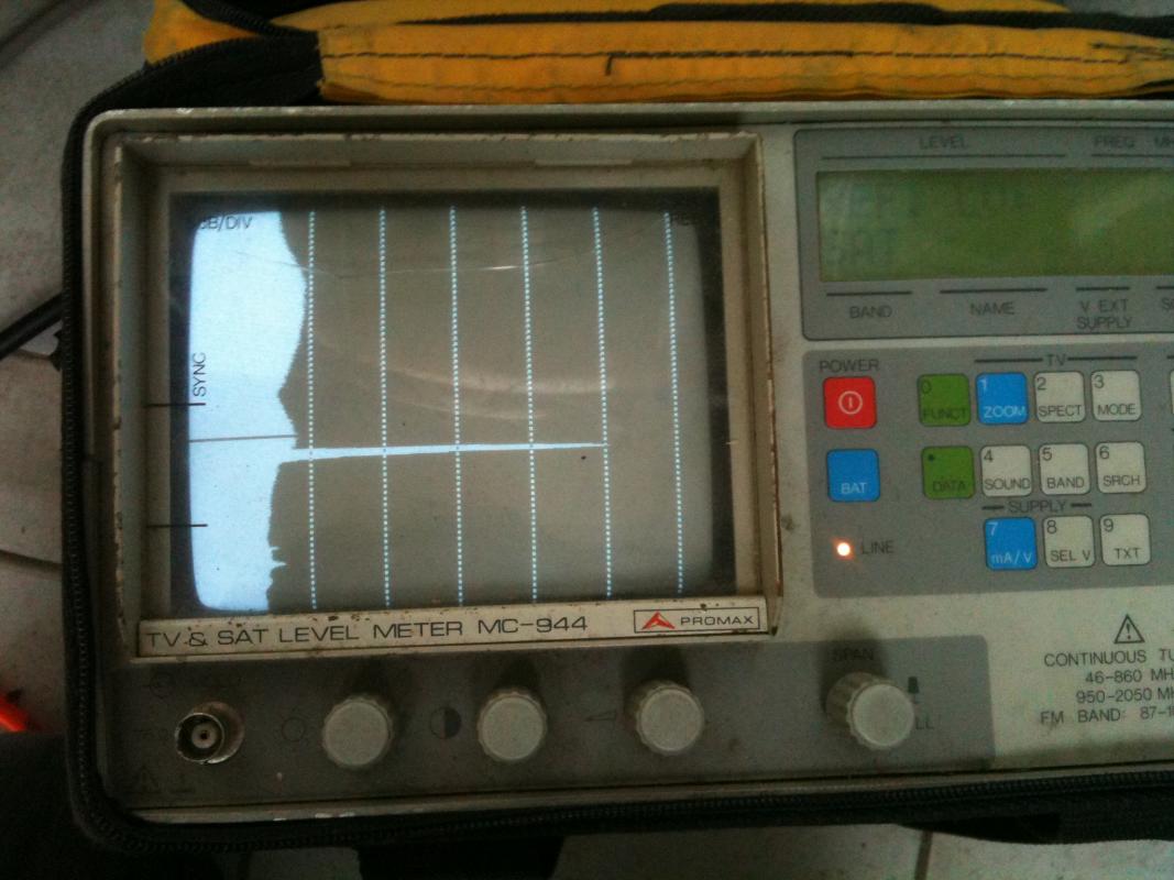

Promax satellietmeter met real time spectrum analyzer. Handig om te zien of er een signaal in de lucht staat!

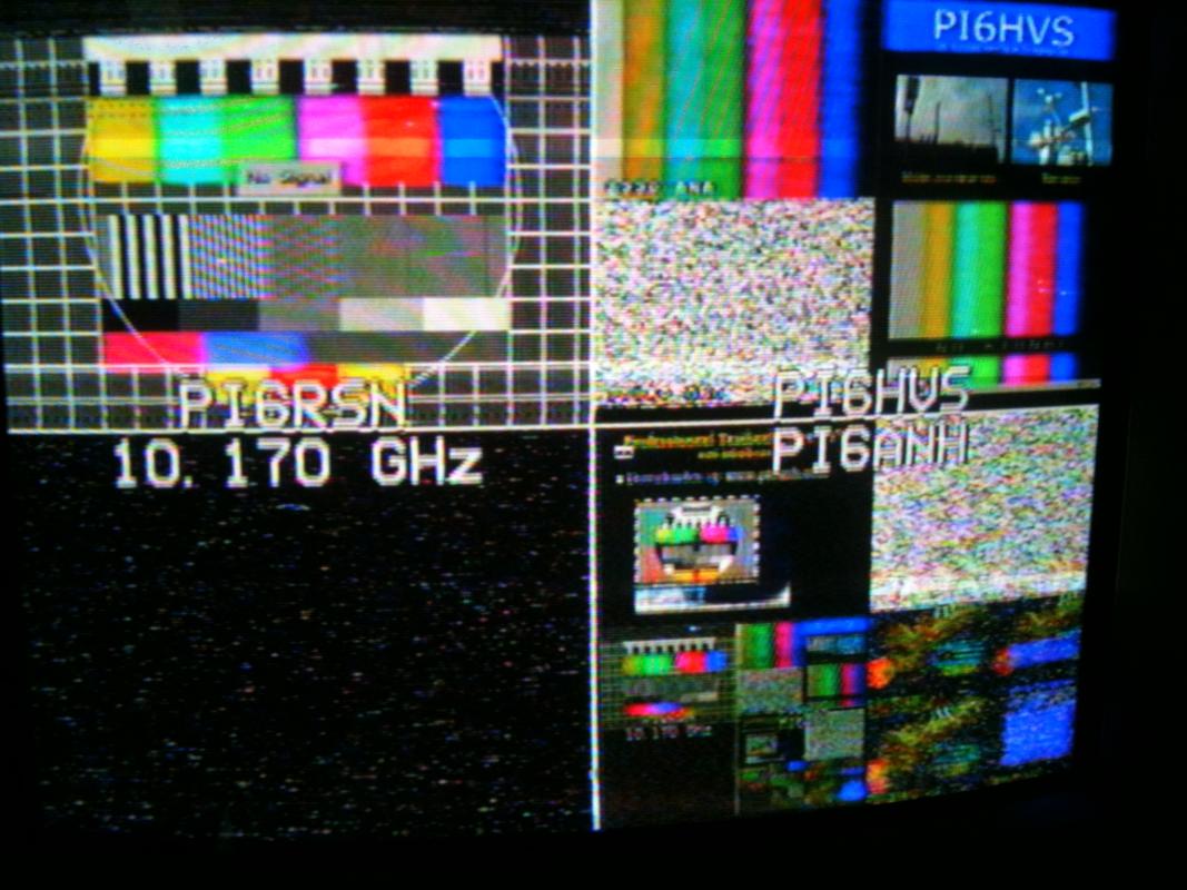

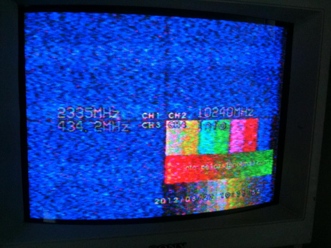

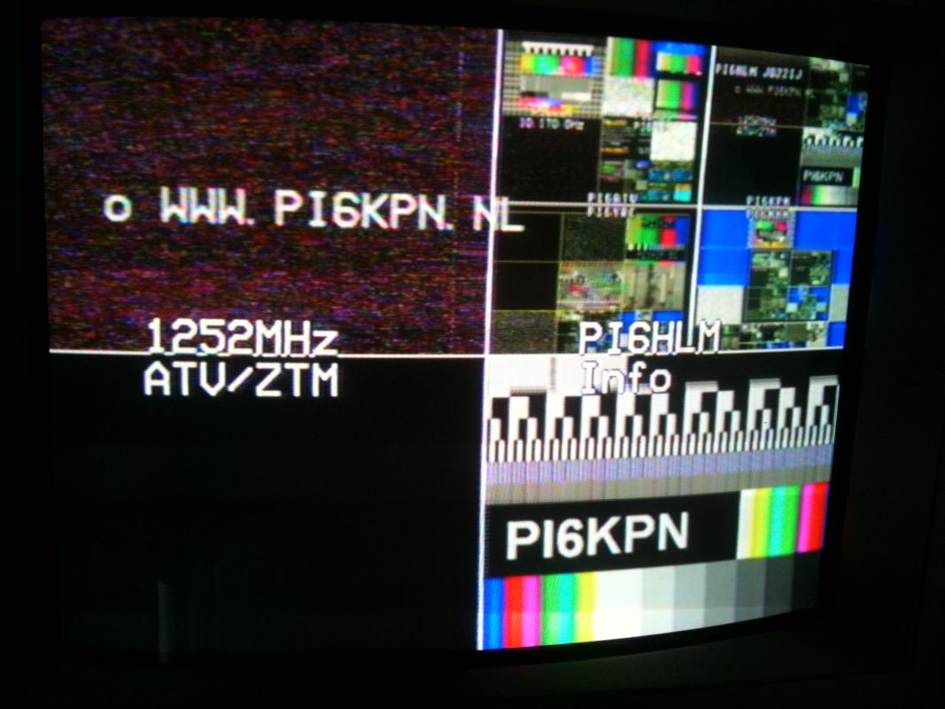

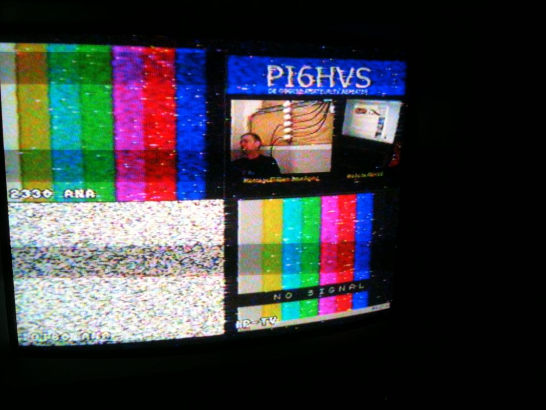

De ontvangst valt toch niet tegen.Alles is dus te ontvangen met een analoge satellietontvanger. Elk station word dus ontvangen op een andere schotel positie. Alles wat begint met PI6 is een relaisstation welke vaak op grote hoogte geplaatst zijn. Helaas bij een paar toch last van bomen. Maar wanneer de blaadjes van de bomen zijn dan zal het signaal beter binnen komen vermoed ik.
PI6ATV IJsselstein freq 10,475 GHz
PI6KPN Den Haag freq 10,490 GHz
PE1OZS dit signaal kwam ook uit richting Den Haag vandaan. freq 10,150 GHz
PI6HVS Hilversum freq 10,240 GHz (ook ontvangen op 2387 MHz via onderste raster antenne)
