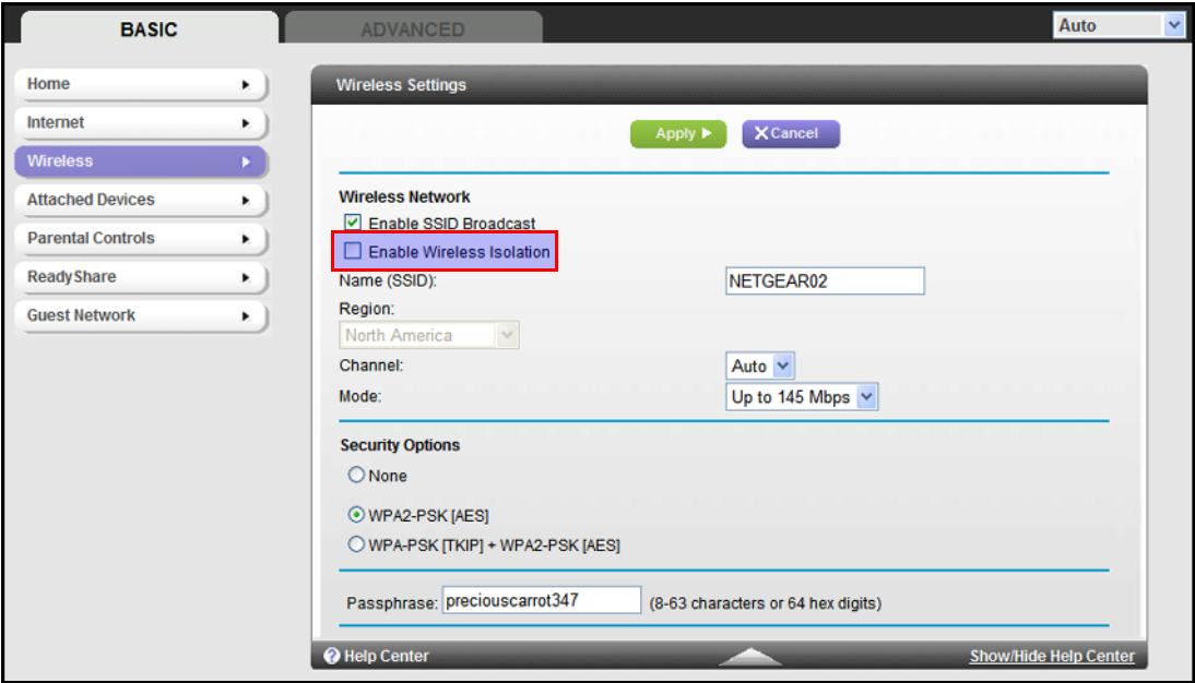

Je moet even in de instellingen van de netgear kijken naar de wireless instellingen. Het moet een instelling zijn die het toestaat of verbied dat wireless devices andere devices mogen benaderen. In mijn asus heet het "set access point isolated". Als die op ja staat zullen geen van de wireless devices naar lokale machines mogen. Ik heb echter geen idee hoe dat in de interface van een netgear eruit ziet, maar wellicht kan je dit terugvinden in de handleiding van het ding.
Ik heb even de manual doorgeploegd, zie bijgevoegd bestand.
Enable Wireless Isolation. If this check box is selected, then wireless clients (computers or
wireless devices) that join the network can use the Internet, but cannot access each other or
access Ethernet devices on the network.
Klopt helemaal had er telkens overheen gelezen en er verder niet naar gekeken dacht het ergens anders te moeten vinden en ook in de firewall instellingen aan het zoeken geweest.
Alles werkt nu weer prima zoals ik het gewend was en zoals het zou moeten werken.
O, ja gebruiksaanwijzing geeft er weinig uitleg over maar de help knop onder in beeld gaf meer informatie.
Bedankt voor het meedenken en zoeken.
