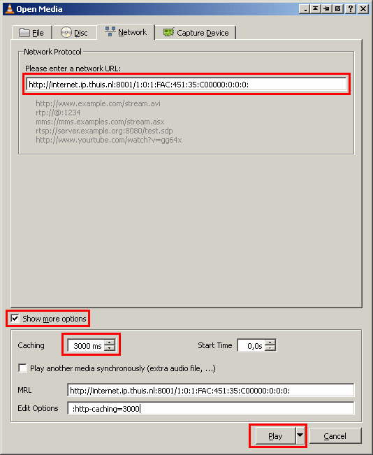

dagg Geplaatst: 23 augustus 2012 Geplaatst: 23 augustus 2012 (aangepast) Tonskidutch, ik heb 1.1.11 ook The Luggage, raar want zelfde naam? Ok, buffer instellen. Ik weet niet precies hoe dat gaat als je in webcontrol op de knop achter de zendernaam 'Stream Zendernaam' drukt, en dan in vlc dat zou willen instellen. Maakt niet uit, doen we het even anders. Start vlc, druk dan op control-N, dan zie je datgene in de bijlage. Invullen voor je situatie* en dan drukken op Play, en dan zie je als het goed is Nederland 1 op 19.2E in SD-kwaliteit. We houden de streamzwaarte even laag... Het duurt 3 seconden voordat je beeld hebt (de ingestelde buffergrootte van 3000 ms), daarna begint het. Áls daarna het beeld weer stopt, wordt er weer gebufferd voor 3 seconden beeld enzovoort. Je zal nooit een vloeiend beeld krijgen als je upload thuis te laag is! Maar radiozenders zouden wel geheel probleemloos moeten gaan. Nu in de praktijk. Als het bovenstaande testje een stotterend beeld geeft, dan zal het nooit gaan. Dan kun je lekker de buffergrootte verhogen, vroeger of later loopt het spaak met het beeld. Dan moet je een thuis staande pc laten gaan transcoden zoals dat heet, en dat gaat ook weer prima in vlc. Moet het wel een redelijke pc zijn... Als daar behoefte aan is kan ik dat ook wel uitleggen, en kan je met een beperkte upload tóch prima over internet naar je dreambox kijken (zelfs hd-zenders). Lekker zappen is er echter dan met deze methode geheel niet bij helaas, maar je mot wat *die lastige url kun je gemakkelijker krijgen wanneer je op de knop 'Stream Zendernaam' drukt je de stream niet automatisch opent met vlc maar opslaat als stream.m3u. Dát bestand open je met kladblok oid en dan kopieer en plak je die url naar vlc. 23 augustus 2012 aangepast door dagg .: AZBox Me OpenRSI-2.1 | DM 8000HD DM 500HD DMM-GP3 | Emitor Satlook Micro+ G2 | TBS 5925 | TechniSat USB 2 HD CI :..: Triax TDS110, Stab HH120/MS220 | Visiosat BiSat G3D A123 HB :.
