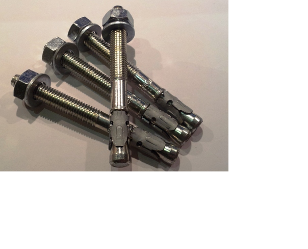

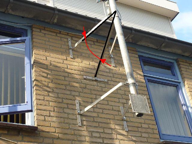

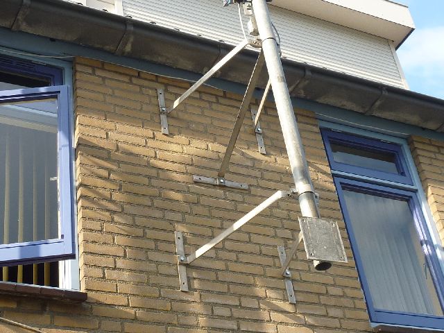

VUUR Geplaatst: 19 september 2012 Auteur Geplaatst: 19 september 2012 Bedankt voor de feedback. Op de foto is te zien hoe het nu is bevestigd (momenteel met een aantal bouten en pluggen). Zoals jullie kunnen zien zijn er nog meer gaten om het beter te bevestigen. Ik denk dat ik ga voor een chemisch anker, heeft iemand hier ervaring met het bevestigen van een 120 cm schotel met behulp van een chemisch anker? Op de foto staan ook twee producten, iemand ervaring hiermee? Graag ontvang ik hierover wat tips, alvast bedankt!
trust Geplaatst: 19 september 2012 Geplaatst: 19 september 2012 Chemische ankers zijn , mits goed geplaatst , (gat op juiste diepte , vooral niet dóór de steen boren) het beste . Zitten die beugels ook nog op de strippen gelast ? anders komen de krachten eigenlijk alleen op die 4 reeds geplaatste bouten . Kun je de bovenste beugel nog met de onderste omwisselen , zodat die schuine middenstrip van de muur naar beneden loopt ? Nu loopt het regenwater dat langs de pijp loopt , via die schuine middenstrip naar de muur . Dat geeft op termijn een vieze streep op die mooie bakstenen . Het verschil tussen theorie en praktijk is mijn uitdaging . Octagon SF8008 4K Edision Primo IP S2 Dr.HD F16 1.8 m ChannelMaster Offset in tuin 53º E - 45º W Jaeger SMR 1224 Usals met 5 Lnb wisselaar 2x Ka - Ku - C band Lin / Circ 1.2 m Echostar Offset aan schuur 53º E 34.5 W Twoteck Twinrotor met 3 Lnb wisselaar Ku - Ku low - Ka
columbo Geplaatst: 20 september 2012 Geplaatst: 20 september 2012 Waar om heb je die vert.strippen geplaatst?matt.over of zo,dit heeft geen enkele zin daar ze alleen maar in het midden met de beugel vast zitten,. meschien bang bent dat de stenen uit de muur komen? dit zal nooit gebeuren bij een dergelijk stevige muur. wat betreft `chemische ankers dat is een dure oplossing,(word vaak gebruik bij/voor rot metselwerk )deze worden in de bouw normaal wenig gebruikt,want een goed geplaatse keilbout kan er nooit uit worden getrokken,wat hij gaat alleen maar vaster zitten,een chemisch anker daartegen kan er in priciepe wel uitgetrokken worden,.want hij is al op dikte en veranderd niet. wat betreft die plaat aan de onderkant,die zit er voor de Kat zn....

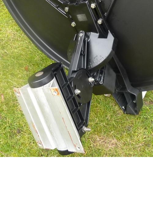

VUUR Geplaatst: 20 september 2012 Auteur Geplaatst: 20 september 2012 Hoi, Inderdaad de strippen zijn gelast, en het idee van de strippen is om meer stevigheid en stabiliteit te geven aan de beugels. Het is mogelijk om het te veranderen maar dat is een beetje lastig, toch bedankt voor de tips. De plaat onder de buis is om eventueel een gregoriaanse fibo 90 cm te plaatsen met de originele polarmount zie foto . Nogmaals bedankt voor alle reacties.

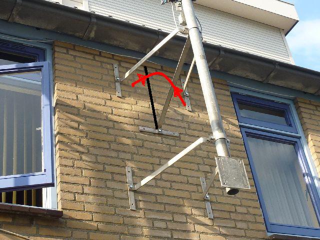

Tonskidutch Geplaatst: 21 september 2012 Geplaatst: 21 september 2012 Vuur, de beugel boven met die schuine schoor, 3 poot, is bedoeld om stabiliteit te leveren in het krachtenspel en dient eigenlijk onder 45graden te staan (of nog scherpere hoek tov muur) hier zie ik hem wel een heel erg flauwe hoek maken - hoe meer vertikale belasting er aan komt te hangen <> hoe meer trekkracht op de bevestigingspunten komt in plaats van dwarskracht dus zonder het te berekenen zegt mijn buik gevoel dat je daar misschien een aanpassing nodig hebt. wat er zoal verteld wordt over de keilbout of chemisch anker en het gebruik in de bouw qua kosten en praktisch gebruik is minder relevant de gemeente amsterdam (vergunningen en handhaving) eist namelijk al lang bij nieuwbouw tegenwoordig standaard die chemische ankers wegens het voordeel t.o.v. de keilbout of boorpluggen die de steen splijten / kunnen splijten vooral als het een zacht steentje is zal het gevaar voor splijten en dus uitbreken groot zijn. als je de schoor nog kunt verlengen met wat laswerk zou ik dat zeker doen. ciao Rumba Loca The Bahama Soul Club

VUUR Geplaatst: 21 september 2012 Auteur Geplaatst: 21 september 2012 Hoi Tonskidutch, Ik begrijp wat jij zegt over het gedeelte met betrekking tot de stabiliteit en sterkte van beugel. Maar met betrekking tot de hoek, bedoel je de hoek zoals weergegeven op foto beugel 1 of die van foto beugel 2. De belasting die erop zal komen te staan is alleen die van de antenne en de motor, samen ongeveer 30 kilo. Alvast bedankt voor het antwoorden.
Tonskidutch Geplaatst: 22 september 2012 Geplaatst: 22 september 2012 (aangepast) de hoek aangegeven in beeld 1 tussen MUUR en Schoor... 30kg is overigens niet misselijk gezien de arm x F Dus het moment maar ik denk daarbij ook aan de windlast die zo'n zeil van een 1,2 meter wok treft het is herfst ciao 22 september 2012 aangepast door Tonskidutch Rumba Loca The Bahama Soul Club
