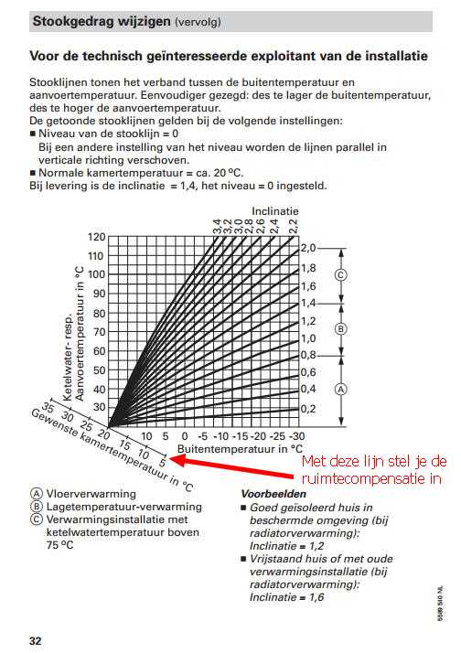

Je moet sowieso de thermostaatkranen buiten gebruik stellen met een regeling in dezelfde ruimte.
De ruimtecompensatie moet je in kunnen stellen, heb niet even snel kunnen ontdekken hoe, ik denk
even Viessmann bellen, wel de invloedslijn gevonden, zie bijlage.
HG CC

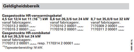

En het precieze type van de ketel is belangrijk, zie bijlage. Er zijn veel varianten uitgebracht.
Dus kijk even naar het fabricagenummer.
HG CC

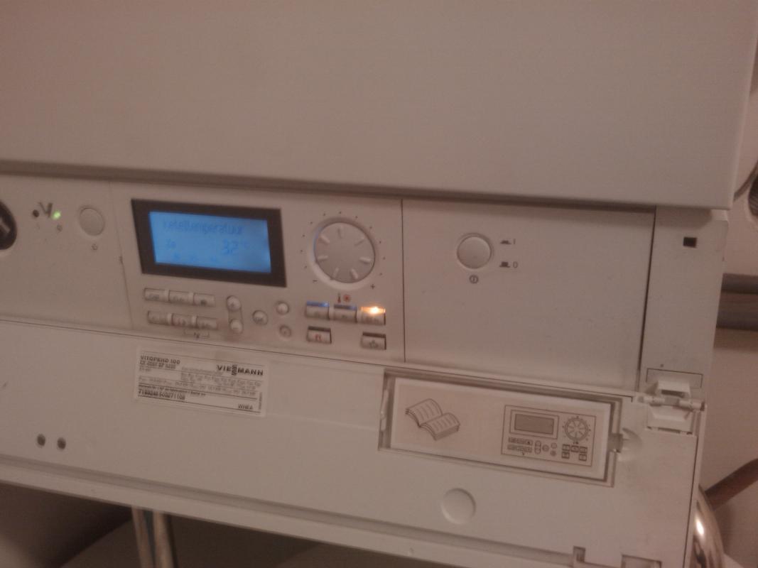

De ketelgegevens:
Vitopend 100
ce-0085bp0200
en483
pmax 10,6/pmax
24kw/Qmin(h2)
12,1kw/qmax(h2)
26,7 Kw
serienummer
719324503271108
WHEA
boekje bij de ketel
vitotronic 200 regeling print uit 2004
kamer eenheid
Vitotrol 200
best-nr 7450 017

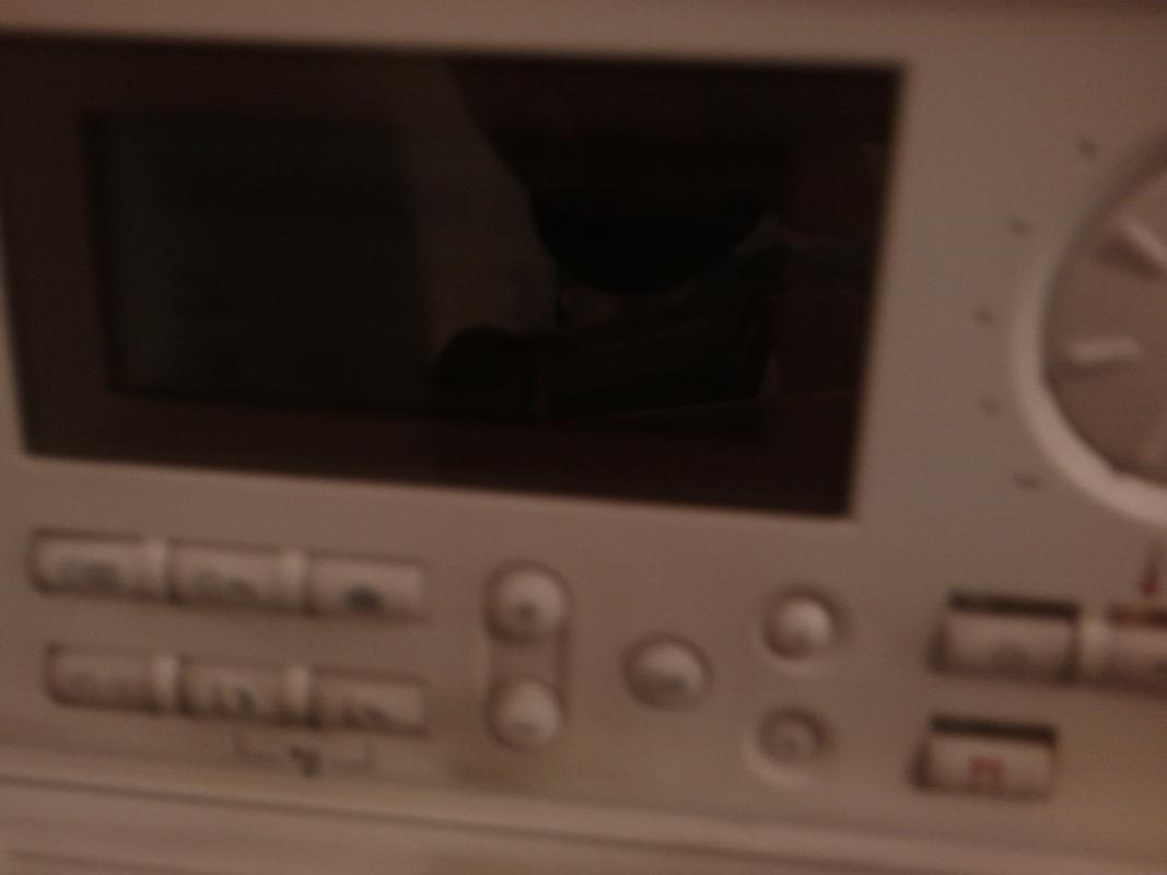

Ohja toevoeging
Sinds gisteravond thermostaat op 20 graden nacht setpoint op 18 graden tot 08:30
Temp.in woonkamer van morgen 09:00 21 graden nu 15:15 23,7 graden
Dus de woonkamerunit heeft geen invloed terwijl op de ketel de juiste
kamertemp en instelling weergegeven wordt
Ben nu zoals in de DDR met het raam aan het regelen :)
aangepast door pukje
Zou je mischien een foto kunnen maken van de regeling(Vitotronic) en ruimte apparaat(Vitotrol).
(op de duitse site van Viessmann is het helemaal bizar, de nederlandse site geeft te weinig soelaas)
Er zijn krankzinnig veel varianten, dan kan ik ook de plaatjes vergelijken.
HG CC
