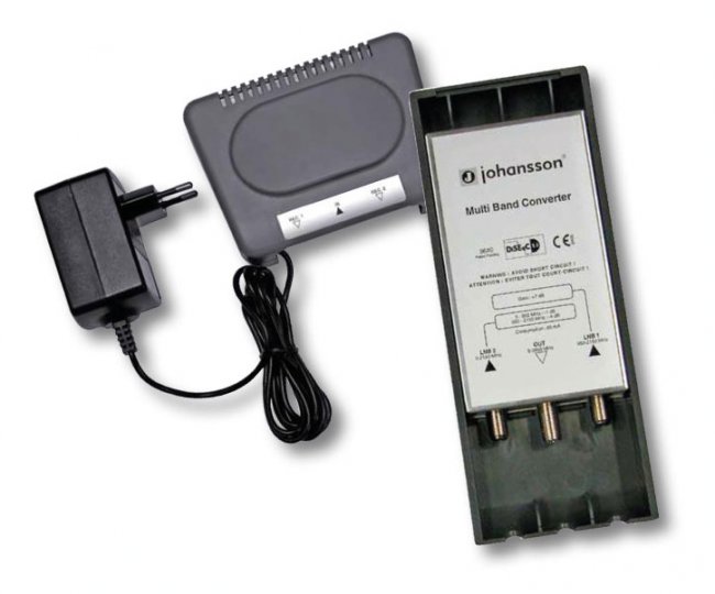

Sprietje Geplaatst: 2 oktober 2012 Geplaatst: 2 oktober 2012 Tja michaelangelo, of er twee coaxkabels door de pijp kunnen, kun je zelf het beste beoordelen. Veel hangt ook af of er bochten in de pijp zitten. Dan moet je al een heleboel ruimte over hebben om daar twee coaxkabels doorheen te krijgen. Lukt het niet, dan zou je de Johansson 9640-kit kunnen nemen, zie bijlage. Op het ene kastje sluit je de twee coaxkabels aan waar het signaal vandaan komt. Die twee signalen samen gaan dan door één coaxkabel door de buis en in de kamer worden de signalen weer gesplitst.
satencom Geplaatst: 2 oktober 2012 Geplaatst: 2 oktober 2012 Kan een Johansson 9640-kit ook om gaan met een Multi switch SPRIETJE wand die zal er wel tussen zitten ,als het een rechtstreekse verbinding is ,dan zal het geen probleem zijn Volgens de wet van Bartjens moet het kunnen En met de vriendelijke groeten Hendrik En Is je Probleem opgelost? Help anderen door te vertellen hoe je dat hebt gedaan.
Sprietje Geplaatst: 2 oktober 2012 Geplaatst: 2 oktober 2012 Of hij met elke multiswitch overweg kan weet ik niet. Wel kan hij met Diseqc overweg voor twee verschillende satellieten. Lees verder in de specificaties: http://www.johansson.be/en/search/SFU/DST/SDS/9640KIT.html#general

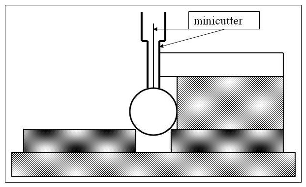

Sprietje Geplaatst: 6 oktober 2012 Geplaatst: 6 oktober 2012 Beste Tonskidutch Ja wie niet sterk is moet slim zijn zeg ik altijd. De coaxmantel in de lengte doorsnijden is een fluitje van een cent. Ik heb daarvoor een paar latjes genomen van ongeveer 50cm lang en die volgens bijgevoegde afbeelding aan elkaar vastgemaakt. De spleet tussen de latjes waar de coaxkabel in ligt is 5mm breed. Met een minicutter waarvan ik het mesje 0,8mm uit laat steken, snij ik de mantel bijna door welke meestal 1mm dik is. Telkens een halve meter en het is zo gebeurt. Je kunt de pvc-mantel er dan zo aftrekken. Als je niet al te veel meters hebt, kun je het ook zonder hulpstuk doen.
